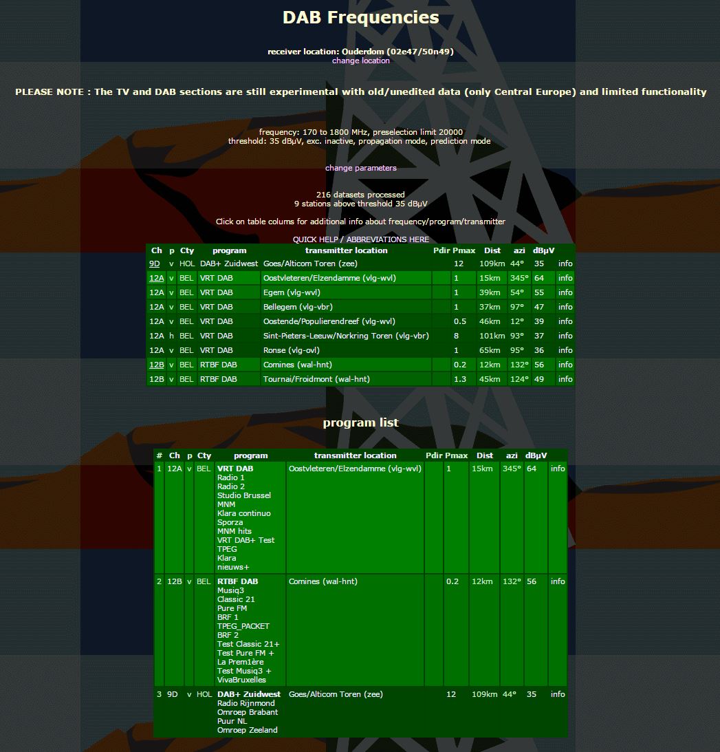

astro iris Geplaatst: 8 augustus 2015 Auteur Geplaatst: 8 augustus 2015 Hier in Ieper mag ik die Nederlandse zenders via DAB vergeten, gelukkig krijg ik de meesten via de Astra3 de Fransen krijg ik nu al loeihard binnen via FM en ook nog eens via Astra1, de Engelse zullen hier ook wel niet met DAB te ontvangen zijn, maar die heb ik dan glashelder via de Astra2. Ja en dan schieten alleen de Belgische over. Oostvleteren ligt hier maar 10km vandaan, maar naar ik begrijp zit daar niets op en de Walen moeten van Comines komen met een flauw 0,2W zendvermogen. Ja 't wordt puur uit hobby dat ik toch wat testen wil doen, zo blijf je bezig en leer je heel wat bij.

Alex1970 Geplaatst: 8 augustus 2015 Geplaatst: 8 augustus 2015 Hier in Ieper mag ik die Nederlandse zenders via DAB vergeten, gelukkig krijg ik de meesten via de Astra3 de Fransen krijg ik nu al loeihard binnen via FM en ook nog eens via Astra1, de Engelse zullen hier ook wel niet met DAB te ontvangen zijn, maar die heb ik dan glashelder via de Astra2. Ja en dan schieten alleen de Belgische over. Oostvleteren ligt hier maar 10km vandaan, maar naar ik begrijp zit daar niets op en de Walen moeten van Comines komen met een flauw 0,2W zendvermogen. Ja 't wordt puur uit hobby dat ik toch wat testen wil doen, zo blijf je bezig en leer je heel wat bij. Voor Comines zal je 0,2 kW bedoelen. Volgens fmscan in Ieper de VRT vanuit Oost-Vleteren (12A), de RTBF (12B) inderdaad vanuit Comines (ev. Doornik: 1,3 kW / 42 km). De rest is best ver weg maar wordt (bij gebruik van dakantenne) wel vermeld: Vlaamse commerciële DAB+ mux (11A) vanuit St. Pieters-Leeuw: 6 kW / 95 km Nederlandse commerciële DAB+ mux (11C) vanuit Biervliet: 1,6 kW / 77 km Nederlandse regionale mux Zuid-West (9D) vanuit Goes: 12 kW / 101 km. Op Goes zit ook het publieke pakket, maar met slechts 0,7 kW wordt dat dan echt onmogelijk. E.e.a. is natuurlijk ook afhankelijk van wat voor VHF-antennes je hebt, hoeveelheid elementen bijv. (versterking, voor/achterverhouding, openingshoek) en dan de hoogte van waarop je deze kan gaan opstellen. Ze zijn ongetwijfeld gemaakt voor horizontale polarisatie, maar nu verticaal opstellen natuurlijk (denk aan waterdichtheid van de aansluitdoos!). Doen ze dat zelfstandig, of zit daar ook een commercieel bedrijf onder? Als het hier via norkring gaat zal die betaald moeten worden met inkomsten van reclame en als ze er te kort hebben, nog een beetje meer reclame. Het beheer in Nederland doet grotendeels Broadcast Partners, de locaties zijn voor veel Alticom torens. Aan beide partijen zal wel betaald moeten worden en tevens voor de uitzendlicentie. Dreambox DM920: 2x Triple tuner (2x DVB-S2X multistream + DVB-C/T2) OpenPLi 9 Xtrend ET10000: 1x DVB-S2, 2x DVB-C/T2, IPTV OpenPLi 9 VU+ Duo / Dreambox DM800 / TBS 5925 Channel Master 180cm offset: 39.0°E-37.6°W, Channel Master 120cm offset: 23.5°E-8°W SAB 97 schotel 45.1°E-60°E, 80cm vast: 28.2°E/23.5°E/19.2°E/13°E | DVB-T/DAB: VHFIII/UHF combi-antenne op zolder.
sattv4iedereen Geplaatst: 10 augustus 2015 Geplaatst: 10 augustus 2015 Eens getest met een dab+ stick getest, en ik ontvang met het inbegrepen antennetje de dab+ zenders. postcode 8900 niet zo ver van ieper 9 km. Ontvangst van de astra 3 satelliet met een selfsat h50D via de vu zero 4K.cd multiroom pakket met mz 102 en een vu uno 4k dvb-c fbc tuner met ci+ tv met een kaartje( telenet ). Gigablue bijgekomen voor sat en kabel.Informatie die ik geef, gaat over de Belgische situatie, tenzij anders vermeld|
Alex1970 Geplaatst: 11 augustus 2015 Geplaatst: 11 augustus 2015 Eens getest met een dab+ stick getest, en ik ontvang met het inbegrepen antennetje de dab+ zenders. postcode 8900 niet zo ver van ieper 9 km. De VRT en RTBF bedoel je neem ik aan? Niet zo verwonderlijk op 15 resp. 12 km afstand. Dreambox DM920: 2x Triple tuner (2x DVB-S2X multistream + DVB-C/T2) OpenPLi 9 Xtrend ET10000: 1x DVB-S2, 2x DVB-C/T2, IPTV OpenPLi 9 VU+ Duo / Dreambox DM800 / TBS 5925 Channel Master 180cm offset: 39.0°E-37.6°W, Channel Master 120cm offset: 23.5°E-8°W SAB 97 schotel 45.1°E-60°E, 80cm vast: 28.2°E/23.5°E/19.2°E/13°E | DVB-T/DAB: VHFIII/UHF combi-antenne op zolder.

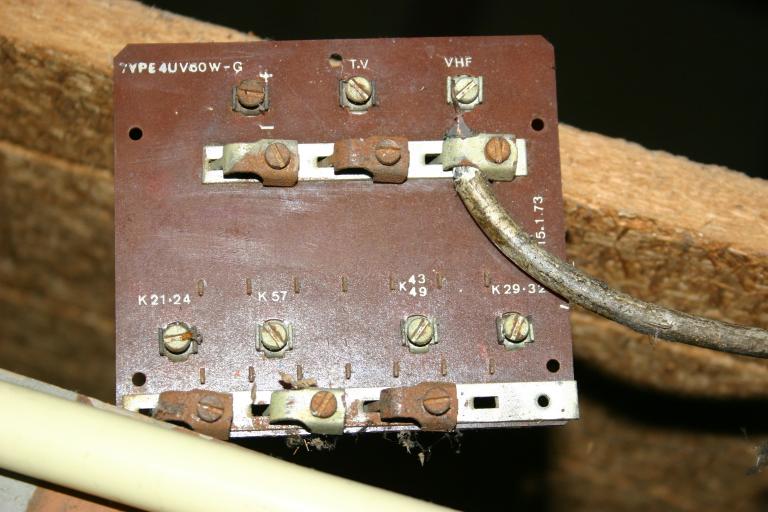

astro iris Geplaatst: 11 augustus 2015 Auteur Geplaatst: 11 augustus 2015 Vandaag bij mijn pa geweest en eens een fotootje genomen van het oude aansluitingspaneel, waarop vroeger oude antennes werden aangesloten. Was in elk geval VHF, ook 4 verschillende kanaal aansluitingen, aansluiting naar tv, maar wat die -+ is? Wordt hier iemand wijzer van?
Moderator ceesv Geplaatst: 11 augustus 2015 Moderator Geplaatst: 11 augustus 2015 DC 18 volt voeding voor de mastversterkers Gaat niet bestaat niet! 65" 4-K OLED, Vu+ Duo 4K SE BT, Vu+ Solo 4K, Rebox-8500, Rebox-8000, Wavefrontier T-90, Satlook Digital NIT, Megasat HD5 Combo Gebruik je een advertentie blocker? Maak dan een uitzondering voor onze website. Zonder advertentie (inkomsten) kan deze site niet voortbestaan.
astro iris Geplaatst: 11 augustus 2015 Auteur Geplaatst: 11 augustus 2015 Aha, dat was het, vandaar die +-, die versterking ging via de coax, maar je kon toch niet missen bij aansluiting positief en negatief? Ze zullen het maar vermeld hebben voor alle zekerheid.
satharry Geplaatst: 5 september 2015 Geplaatst: 5 september 2015 De koppelfilter op foto werd hier in West Vlaanderen gebruikt in het analoge tijdperk jaren 70 en 80 + - was de afkoppeling voor de mastversterkers die werden gebruikt voor Nederland en RTB Deze mastversterkers werden zo dicht mogelijk tegen de antennes geplaatst. TV was de afkoppeling naar het TV Toestel daar zat ook beneden de voeding voor de versterkers. VHF werd gebruikt voor band III signaal of band II Band III signaal werd gebruikt voor de antenne van Frankrijk 1 kanaal 12 horzontaal Band II voor het oude BRT signaal van de zender Ruiselede (toen nog in zwart wit) kanaal 2 horizontaal K21-24 werd gebruikt voor de zenders Frankrijk 1 - Antenne 2 en FR3 horizontaal in secam K57 was voor de waalse RTB verticaal uitgezonden via Doornik dit meestal met mastversterker. K 43-49 was voor de Vlaamse BRT en BRT2 die werd uitgezonden via Egem. horzontaal in pal Je kon dit ook gebruiken voor het zendstation Oost-Vleteren. horizontaal in pal K 29-32 werd gebruikt voor de Nederland 1 en 2. uitgezonden via Goes. Daarvoor had je zeker een Mastversterker nodig en grote antenne. horizontaal in pal Let wel al deze analoge zenders zijn bestaan niet meer en zijn overgestapt naar DVB-T
Moderator ceesv Geplaatst: 5 september 2015 Moderator Geplaatst: 5 september 2015 De koppelfilter op foto werd hier in West Vlaanderen gebruikt in het analoge tijdperk jaren 70 en 80 VHF werd gebruikt voor band III signaal of band II Band III signaal werd gebruikt voor de antenne van Frankrijk 1 kanaal 12 horzontaal Band II voor het oude BRT signaal van de zender Ruiselede (toen nog in zwart wit) kanaal 2 horizontaal Je bedoelt band 1 voor de kanalen 2,3 en 4. Band 3 waren de kanalen 5-12 Band 2 is de FM band. Gaat niet bestaat niet! 65" 4-K OLED, Vu+ Duo 4K SE BT, Vu+ Solo 4K, Rebox-8500, Rebox-8000, Wavefrontier T-90, Satlook Digital NIT, Megasat HD5 Combo Gebruik je een advertentie blocker? Maak dan een uitzondering voor onze website. Zonder advertentie (inkomsten) kan deze site niet voortbestaan.
