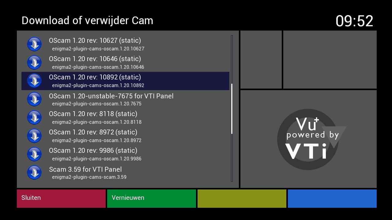

Via Camcenter Oscam 1.20 rev: 10892 (static) geinstalleerd.

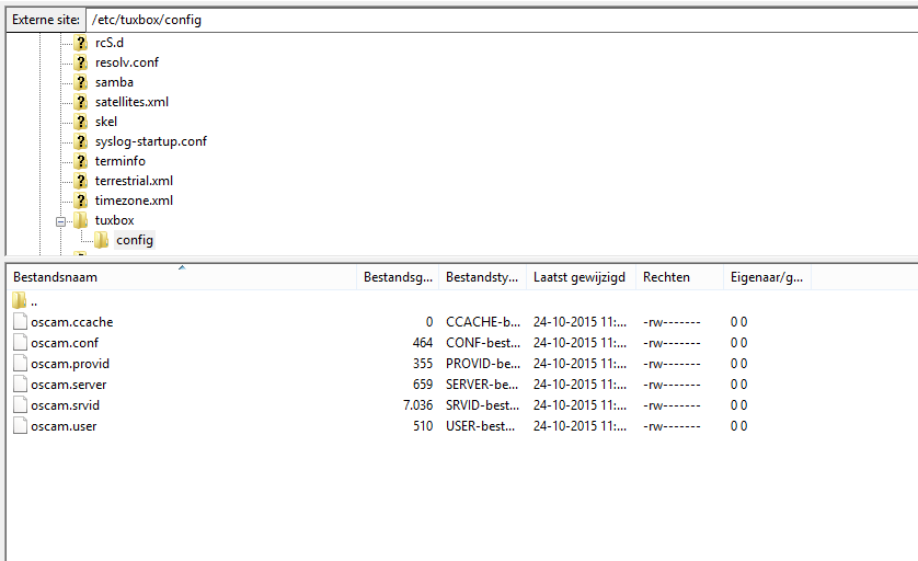

Via FTP in /etc/tuxbox de map config aangemaakt (uiteraard met kleine letters)
Config bestanden er in die vanmorgen nog in OpenATV functioneerden.

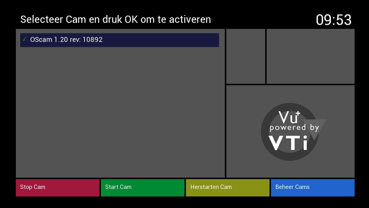

Oscam 1.20 geactiveerd (gestart) daarna de ontvanger herstart.

Moet je in etc/tuxbox/config nog niet even een directory 'oscam' aanmaken en dáár je config plaatsen?
Nee, dat werkt helaas niet, heb ik wel geprobeerd.
