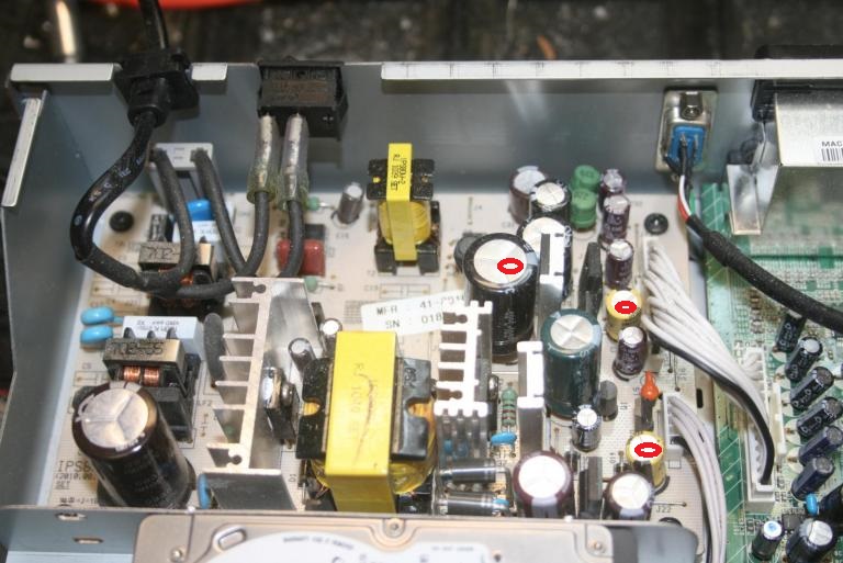

Oeps......hier nu net ook alleen maar een flikkerende blauwe led vooraan en verder even niets.........
ik weet een beetje hoe een elco eruit ziet, maar is er ook een afbeelding waar ik moet kijken ?
Groet, Ronald
Hallo Steve.
Je bedoelt die echt grote zwarte vlakbij het koelblokje ?
Ik heb hem al naar een reparateur gebracht, geschatte kosten 65. Ik zal de foto printen en nog even naar hem toe brengen.
Bedankt voor de info.
