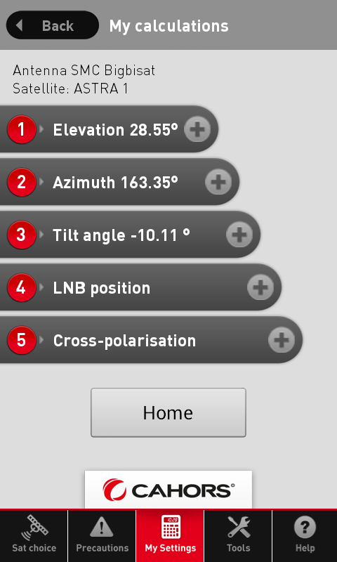

-gekocht op marktpaats Vu+SOLO2
-daarop rechtstreeks aangesloten op tuner A (DVB-S2) om te beginnen 1 universele LNB, te weten s2 zie foto
-schotel en LNB,s nauwkeurig geinstalleerd volgens Quick SAT installatie pogamma  www.cahors-ced.com
 (betreft app op smartphone)
-Ik verwacht dus in ieder geval een beetje signaal op mijn Vu+solo2
 Hoofdmenu↔Instellingen↔Zenders zoeken↔Signaalzoeker------------------maar 0%
-Dus dacht ik dat het misschien met de stand polarisatie te maken had.Nee dus,maar vandaar die vragen.

Alleen is de schotel ook 2e hands gekocht en "op het oog" naar de satelliet gedraaid.
En daar schuilt het probleem, een schotel die niets ontvangt en een ontvanger waaraan ondertussen alle instellingen gewijzigd zijn.

de schotel is nieuw en lnb,s zijn ook nieuw .
schotel opnieuw gericht en ontvangst op astra1 19.2 via tunerA
