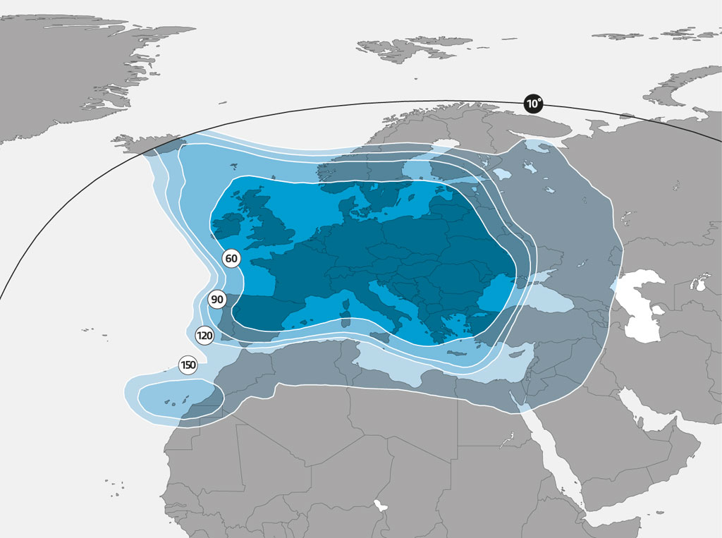

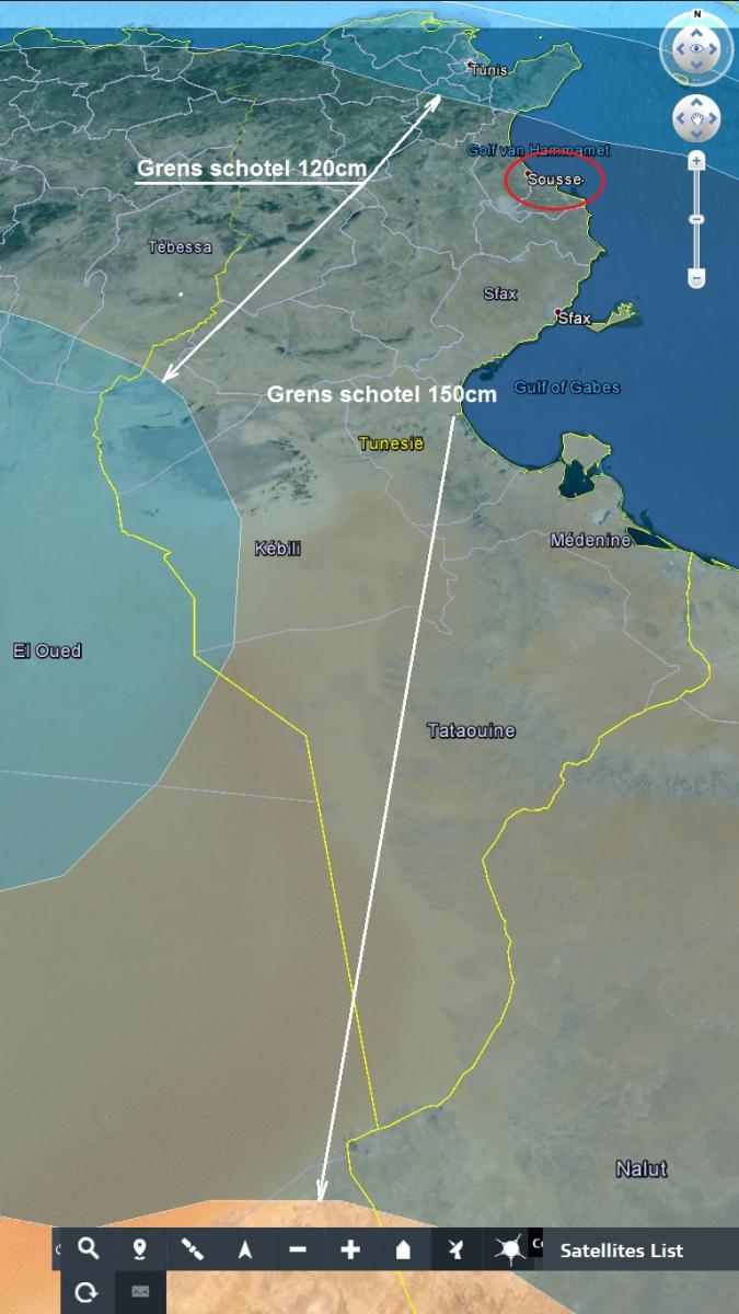

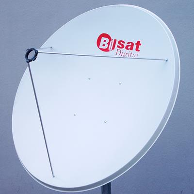

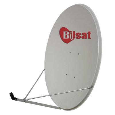

Sprietje Geplaatst: 5 april 2016 Geplaatst: 5 april 2016 In Sousse kun je de Astra 1L (19,2e) met een schotel van 70cm breed ontvangen. Als jij daar nu een schotel voor gebruikt van minstends 150cm, dan moet het signaal er wel uit knallen. Voor de Astra 23,5 heb je daar een schotel nodig van 135cm. Ik denk dat je een primefocus schotel hebt want offsetschotels van 150cm zijn erg duur en worden maar weinig gebruikt. Gaat het inderdaad om een primefocus schotel, dan kun je daar geen duo-lnb op zetten. Maar een oplossing is toch eenvoudig. Omdat je de Astra 19,2 al met een schotel van 70cm kunt ontvangen, kun je voor de Astra 19,2 eenvoudig een kleine schotel (ongeveer 80cm hoog) bijplaatsen. Je grote schotel draai je dan naar de Astra 23,5. Je kunt ook besluiten om de Astra 19,2 helemaal niet meer te ontvangen maar dan ga je wel een aantal zenders van je CanalDigitaal abonnement missen. Ook heb je kans dat je de CanalDigitaal zenderlijst niet meer binnen kunt halen. Heb je trouwens wel een HD-ontvanger want anders kun je geen enkele zender op de Astra 23,5 ontvangen. Welk merk en type is het? In de bijlages nog even het verschil tussen een primefocus schotel en een offset schotel. En graag even een foto van je schotel. Welk merk is het? Zou je de diameter van de schotel even op willen meten?

a33 Geplaatst: 5 april 2016 Geplaatst: 5 april 2016 (aangepast) Gaat het inderdaad om een primefocus schotel, dan kun je daar geen duo-lnb op zetten. Bedoel je dit op basis van de LNB-afstanden van de duo-LNB's? Of bedoel je dit vanwege een in de weg zittende stang van de PF-schotel? In dat laatste geval: Een PF-schotel zou je natuurlijk ook op z'n kop kunnen monteren, dus met 2 stangen onder en één stang boven. Of eventueel een kwartslag draaien, afhankelijk van de onderlinge positie van de bevestigingsschroeven van de schotel. Omdat een Prime Focus schotel perfect symmetrisch is, maakt dat voor de ontvangst niet uit. En dan zou je er weer wel makkelijk een duo-LNB, of een multifeedhouder voor één extra LNB op kunnen zetten. Wil je én links én rechts van de centrale LNB LNB's bijplaatsen op een multifeedschotel, dan zal het meer puzzelen worden of je de schotel nu één, twee of drie kwartslagen moet draaien om de twee extra LNB's goed te kunnen plaatsen zonder stang die in de weg zit. Of maak ik nu een denkfout? Groet, A33 5 april 2016 aangepast door a33 Tip: Als je reageert op een post, geef dan altijd een citaat van de (gehele) post waar je op reageert. Sommige leden kunnen namelijk hun oorspronkelijke posts achteraf nog wijzigen, en wel veel langer dan de sinds jaar en dag in de huisregels (voor alle leden) vermelde periode van 30 minuten. Dat dat inbreuk doet aan de continuïteit van de foruminhoud, en een ongelijk speelveld creëert, wordt kennelijk (helaas) niet belangrijk geacht.
Sprietje Geplaatst: 5 april 2016 Geplaatst: 5 april 2016 (aangepast) Beste Hetmet Helaas weet je schotelinstallateur er niets van want de Astra 23,5 is daar prima te ontvangen met een schotel van 135cm. Kijk maar eens even naar de footprint van het satellietsignaal gegeven door satellieteigenaar SES Astra. Je ziet dat Sousse maar net iets buiten de lijn van een 120cm schotel ligt en kijk eens hoe ver je ontvangst hebt naar het zuiden met een schotel van 150cm. Met dat kleine beetje dat Sousse buiten de 120cm-grens ligt is 135cm zelfs ruim bemeten maar ik ga liever save zitten dan aan de krappe kant. Die monteur moet dus niet zeuren. Nu kan het zijn dat ze een schotel gebruikt hebben die voor de C-band geschikt is. Daarmee kun je ook wel de Ku-band ontvangen alleen het rendement loopt dan wel drastisch omlaag. Vandaar ook de vraag om welke schotel het precies gaat en of je er een foto van wilt maken. En beste a33, bij een primefocus schotel komen de lnb's te dicht tegen elkaar omdat de f/D-verhouding veel kleiner is als bij een offset schotel en omdat de feedhorn groter is. Als je voor beide satellieten nu een flinke grote schotel nodig hebt, dan kun je met wat kunst en vliegwerk nog wel twee lnb's op een primefocus schotel plaatsen, maar als je voor de Astra 19,2 maar een betrekkelijk kleine schotel nodig hebt, ga je toch niet moeilijk doen op een primefocus schotel. Als het echt een probleem is om er een kleine schotel bij te plaatsen, dan kun je er misschien een gewone offset-lnb er bij plaatsen. Even de kaart aanklikken 5 april 2016 aangepast door Sprietje
