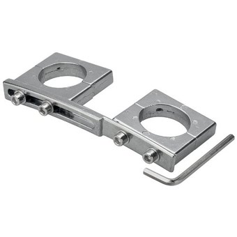

Sprietje Geplaatst: 31 mei 2016 Geplaatst: 31 mei 2016 Lees bericht 9 nog maar eens. Voor de Astra 23,5 een Inverto Black Ultra nemen en deze houder.

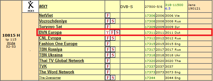

Sprietje Geplaatst: 12 maart 2019 Geplaatst: 12 maart 2019 Hier heb je de parameters van BVN op de Hotbird.

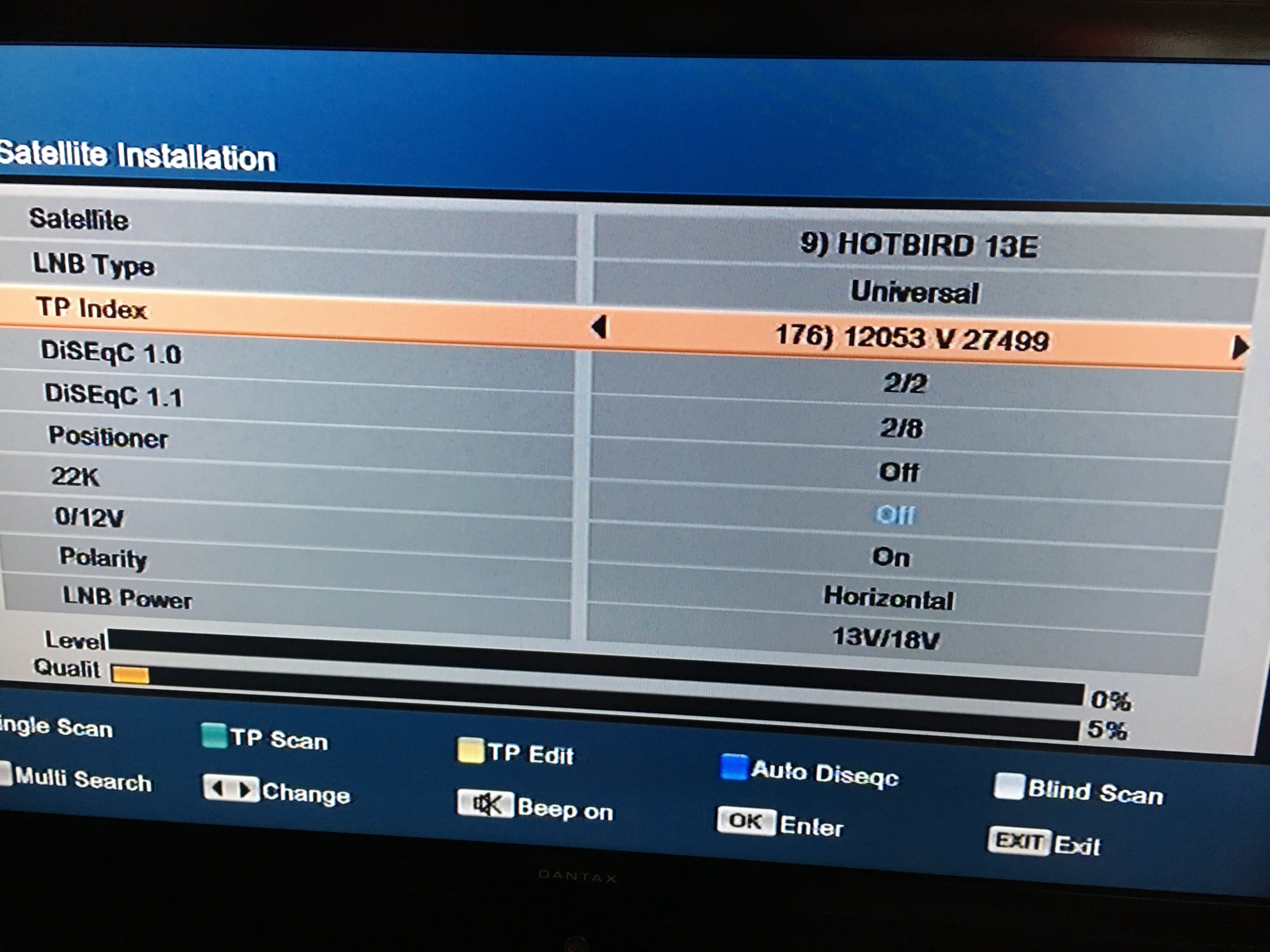

A-technisch Geplaatst: 12 maart 2019 Auteur Geplaatst: 12 maart 2019 Dit kunnen we nu vinden op de Hotbird 13e
A-technisch Geplaatst: 12 maart 2019 Auteur Geplaatst: 12 maart 2019 Deze TP Index komt het dichtst bij de 27500 waar Sverige naar vroeg of we die ook konden vinden.
