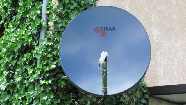

is Triax Schotel 90cm, met één LNB erop, uitgericht op Astra 23,5° met perfect beeld...

Zoals hierboven beschreven betreft het een Triax 90cm met één LNB, een cadeau achtergelaten door de vorige eigenaar van het huis... En die stond uitgericht op de 29° (eigenaar keek naar SKY)... Ik heb niks aan de installatie hoeven te veranderen, gewoon de schotel naar de Astra 23,5° gedraaid en de TVV decoder enz. geïnstalleerd... Werkt perfect, maar ik heb het dus blijkbaar mis begrepen dat je hiermee ook "vrije zenders" kunt ontvangen... Of, mis ik iets of doe ik inderdaad iets verkeerd ?

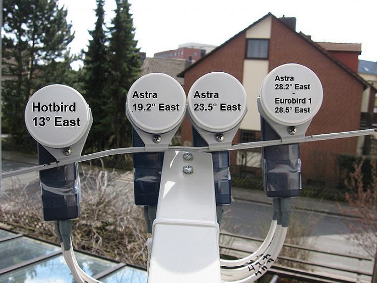

De zenderlijst van TVV/CD leest een lijst in voor 4 satellieten, maar dan moet je natuurlijk wel lnb's hebben uitgericht op die satellieten.
Zo niet, dan ontvang je in jouw geval alleen Astra 3/23,5. Als je vrij gaat zoeken op deze satelliet, zul je ook een paar FTA zenders vinden, maar niet veel.
je zal dus verplicht zijn koppen bij te plaatsen voor 19E (duitse) en 28E (engelsen).Die zijn FTA.Ook een switch moet ertussen. Met een triax rail is dat makkelijk te doen hoor.

Hierop kun je al zien dat er op de Astra 23,5 bijna geen vrij te ontvangen zenders zitten, wel heel veel op de Astra 19,2 maar die kun je dus met een enkele kop niet ontvangen.
Wil je ook graag de vrij te ontvangen Engelse zenders bekijken op de Astra 28,2, dan zul je drie losse lnb's naast elkaar moeten zetten op een rail.

Indien je geen Triple LNB hebt gekocht, dan is het normaal dat je een Free to Air zender zoals BBC niet kunt ontvangen. Alle zenders met achteraan (28) vereisen een Triple LNB. Zenders met achteraan (13), Hotbird dus, vereisen een aangepaste installatie.
Alle andere zenders zouden moeten werken met de standaard installatie.
Heeft geen zin om verder te zoeken, met 1 lnb gericht op de Astra23.5 kan je alleen deze satelliet ontvangen en daar zitten omzeggens geen fta zenders op. zoals sprietje zegt, wil je meer dan moet je rail plaatsen en 1 of 2 lnb's gericht op Astra19.2 en Astra28.2 bijplaatsen.
