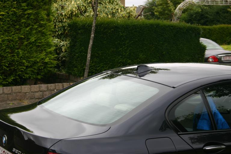

Alex1970 Geplaatst: 29 juli 2016 Geplaatst: 29 juli 2016 (aangepast) ik heb een buurman met BMW uit hogere reeks en volgens mij staat dergelijke antenne op het dak, zou raar zijn dat gerespecteerde automerken zoals BMW dit gebruiken als het bagger en zooi zou zijn. Ga het eens verder bekijken als hij terug is uit vakantie. Oh, dat zou me niks verbazen hoor. Kijk maar hoe de meeste automerken omgaan met DAB-ontvangst: Niet mogelijk tot (dure) uitbreidingen met inferieure antennes. Slechts enkele automerken hebben het goed begrepen. (Het zelfde verhaal geldt ook voor navigatiesystemen af fabriek, ook om te huilen hoe slecht en (daarom) veel te duur!) Nog dit trouwens als je nu al FM afschrijft dan loop je wel erg ver vooruit op de feiten, zal zeker nog jaren duren voordat daar een punt achter gezet wordt. Klopt, maar het ging waarschijnlijk om de situatie in Nederland waar DAB+ veel verder is en een veelvoud aan zenders biedt. Vlaanderen moet eens opschieten, ik wil Nostalgie op DAB+, maar zolang de Vlaamse overheid niet net zoals in Nederland verplicht stelt dat zenders die een FM-licentie hebben ook op DAB moeten zitten, zullen die grote jongens DAB alleen maar boycotten. 29 juli 2016 aangepast door Alex1970 Dreambox DM920: 2x Triple tuner (2x DVB-S2X multistream + DVB-C/T2) OpenPLi 9 Xtrend ET10000: 1x DVB-S2, 2x DVB-C/T2, IPTV OpenPLi 9 VU+ Duo / Dreambox DM800 / TBS 5925 Channel Master 180cm offset: 39.0°E-37.6°W, Channel Master 120cm offset: 23.5°E-8°W SAB 97 schotel 45.1°E-60°E, 80cm vast: 28.2°E/23.5°E/19.2°E/13°E | DVB-T/DAB: VHFIII/UHF combi-antenne op zolder.

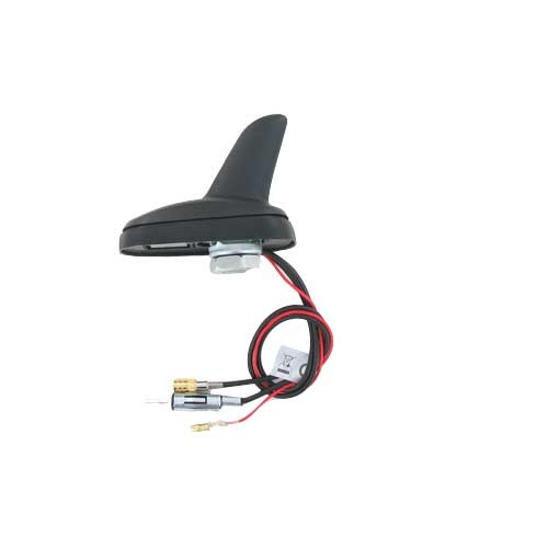

SouLGuY Geplaatst: 24 december 2016 Auteur Geplaatst: 24 december 2016 Ceesv, zou ik eens een foto / info mogen zien van die interne actieve antenne die je gebruikt ? Heb zo'n Denver DAB 10 ding, valt tegen, der zat een plak antenne bij, denk dat dit het zwakke punt is, die antenne, zou iets anders willen proberen. VU+Solo4K + DVB-C (VTI+Oscam) Wave Toroidal T55 / 8 LNB's / NOXON A571 DAB+ Logitech Harmony One / Dell Studio XPS Win 11
Moderator ceesv Geplaatst: 24 december 2016 Moderator Geplaatst: 24 december 2016 Dit is de actieve antenne welke Albrecht levert. De voedingsspanning komt uit de ontvanger, de zwarte flap is een strookje koperfolie welke tegen de carrosserie gepakt wordt. De antenne wordt verticaal geplaatst (geplakt) op het raam. Gaat niet bestaat niet! 65" 4-K OLED, Vu+ Duo 4K SE BT, Vu+ Solo 4K, Rebox-8500, Rebox-8000, Wavefrontier T-90, Satlook Digital NIT, Megasat HD5 Combo Gebruik je een advertentie blocker? Maak dan een uitzondering voor onze website. Zonder advertentie (inkomsten) kan deze site niet voortbestaan.
