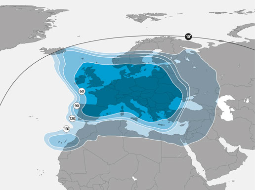

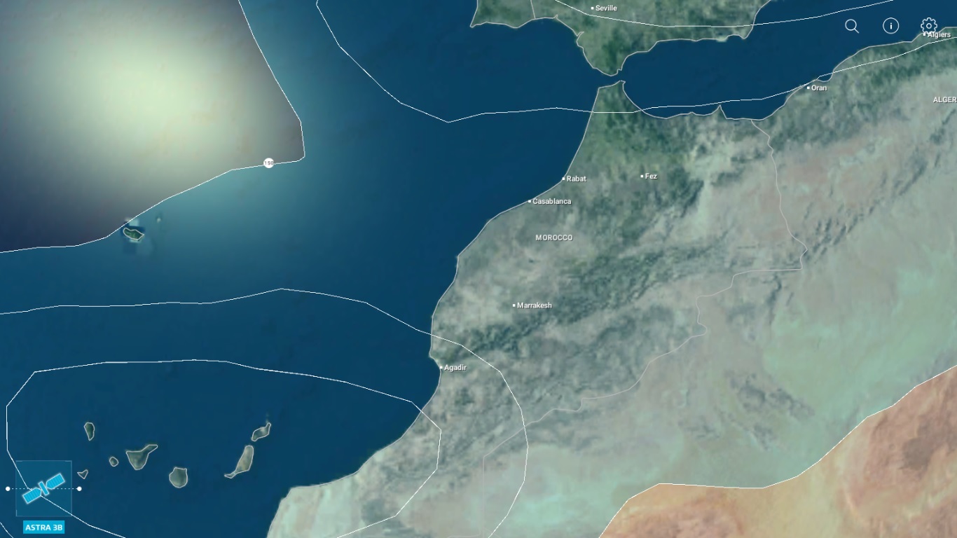

astro iris Geplaatst: 16 juli 2016 Geplaatst: 16 juli 2016 @cacaoui, zoals je kunt zien ligt Casablanca in het gebied waar minimaal een schotel van 1,5m nodig is, met minder kunnen sommige transponders nog ontvangen worden, maar niet allemaal. bovendien zijn sinds 1 juni enkele transponders verandert van symbool rate (29900 in plaats van 27500) en daardoor is de ontvangst reserve bij slecht weer ook wat vermindert. Dus één raad, indien mogelijk natuurlijk, een grotere schotel plaatsen.

Sprietje Geplaatst: 17 juli 2016 Geplaatst: 17 juli 2016 Ik heb er ook nooit aan getwijfeld dat een schotel van 140cm te klein zou zijn. Vele camperbezitters die van Gibraltar tot aan de zuidgrens van Marokko rijden bij de Canarische Eilanden ontvangen gedurende de gehele rit de Astra 23,5 met een automatische schotel van 85cm. Veel regenreserve hebben ze dan niet maar ja, het regent daar zelden.Maar wat bedoel je nu met 70% signaalsterkte?Signaalsterkte zegt erg weinig. Het gaat om de signaalkwaliteit maar dat bedoel je misschien ook?Heb je de rail van de lnb's 34graden schuin staan en de skew van de Astra 19,2-lnb op 27 graden staan en de skew van de Astra 23,5-lnb op 31 graden?
