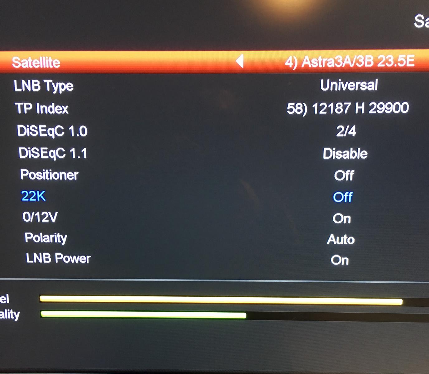

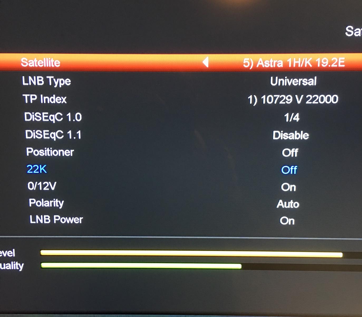

ReneR Geplaatst: 22 september 2016 Auteur Geplaatst: 22 september 2016 @Mimisiku de kaart(en) heb ik op de juiste manier in het slot geplaatst. Ik blijf bij de CD zenders "scrambled" houden. @satencom de firmware 2.3.95_emu.abs heb ik geladen, helaas nog steeds hetzelfde probleem.... zucht Ik heb voor eventueel een oplossing de satellietinfo mee als bijlage. Ik hoop dat jullie kunnen melden als iets niet goed staat. Ps bij de info van CD staat dat gecheckt mort worden of Eurosport HD op kanaal 28 is te ontvangen. Bij mij is deze ook gescrambeld.
