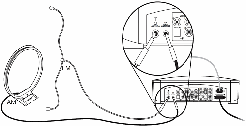

smetje limb.BE Geplaatst: 2 november 2016 Geplaatst: 2 november 2016 en kijk hier voor de antenne voor am en fm bereik Db. 900UHD 2X. 4x twin lnb 1x bosat 1.50m .Dreambox 7020hd v2 . Dreambox 800 Db 8000 1x. Db 800se Db 2X 500HD Sab unix triple 2x. Xsarius Galaxy 4K. Gigablue trio. Gigablue Quad Plus. Zgemma H7 Cabel en Sat Samsung UE65MU7070 4K Ultra HD Smart LED Samsung UE46F6650SSXXN led 1x LG 60"lb 870v
Moderator ceesv Geplaatst: 2 november 2016 Moderator Geplaatst: 2 november 2016 Een draadantenne buiten zal beter werken als een loopantenne binnen, alleen al vanwege het hedendaagse hoge storingsniveau door alle schakelende voedingen en computers in huis. Gaat niet bestaat niet! 65" 4-K OLED, Vu+ Duo 4K SE BT, Vu+ Solo 4K, Rebox-8500, Rebox-8000, Wavefrontier T-90, Satlook Digital NIT, Megasat HD5 Combo Gebruik je een advertentie blocker? Maak dan een uitzondering voor onze website. Zonder advertentie (inkomsten) kan deze site niet voortbestaan.
