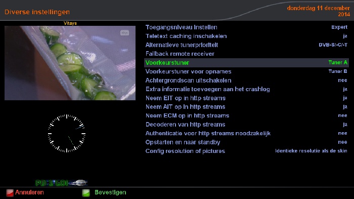

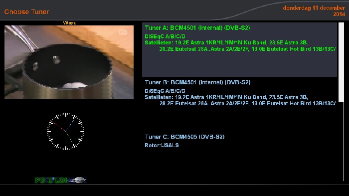

Tuner a staat juist ingesteld. Alleen spreekt de DisEqC over a/b/c/d, terwijl er maar een triple op zit, zonder hotbird.

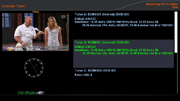

Tuner b staat: gelijk aan tuner A.
De voorkeurtimers stonden allebei op auto.
Ik heb dat nu gewijzigd.
Gezapt naar Classica HD en opname manueel gestart. Raar: tuner blijft op A staan en niet op opnametuner B.
Dan naR een gezapt. Problemen blijven tot ik de opname van Classica HD stop: onmiddellijk beeld op een.
Ik blijf wel Één kijken op tuner B.
stel tuner B ook net hetzelfde in als tuner A gelijk je het zelf al hebt staan bij tuner A
DisEqC over a/b/c/d  dan moet je er maar 3 instellen als je met een trippel werkt
zo niet
gelijk aan tuner A.
