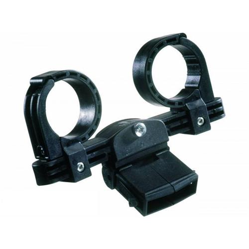

Sprietje Geplaatst: 11 november 2016 Geplaatst: 11 november 2016 Het enigste wat ik kan verzinnen is twee smalle lnb;s nemen en zelf een railtje te maken van een SAB-rail, zie de bijlage. De SAB-rail is normaal voor 2 of 3 lnb's. Als je nu zelf een stukje strip neemt en je zet één plastic klem aan de voorzijde van de strip en één plastic klem aan de achterzijde van de strip met dezelfde schroef in het midden, dan kun je ze op de juiste afstand zetten door de twee klemmen iets te laten kantelen t.o.v. elkaar. Hierbij bedoel ik dat je de middelste gezamenlijke bout iets hoger zet dan de twee buitenste bouten. Zo kun je ze precies op 45mm afstand krijgen. Dus één lnb gewoon in de klem van de schotel en de andere lnb er naast.

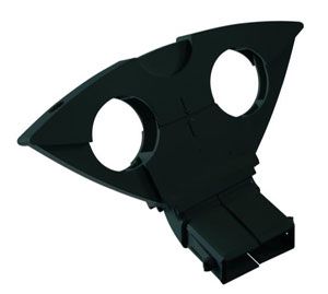

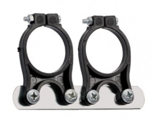

Denisdaf Geplaatst: 11 november 2016 Auteur Geplaatst: 11 november 2016 (aangepast) Bedankt Sprietje, Maar de rails zoals je aangeeft heb ik liggen, de enige reden waarom ze niet weggegooid worden is omdat ik er misschien ooit eens iets anders mee kan dan voor wat ze gemaakt zijn. Ik heb er de ervaring mee (verhaal Portugal) dat het maar wat aanmorren is. Ik had dit soort rail met z'n tweetjes gekocht met de bedoeling het hier thuis ook te gaan gebruiken, maar na mijn ervaring ermee in het zuiden, bleven ze onaangeroerd in de kist waar de Sat spullen liggen. Ik hoopte deze: Te vinden doch voor 4,3°. Spijtig blijkt deze enkel voor 6° te bestaan. Er zijn natuurlijk ook oplossingen als deze: Maar ook dat probeer ik te vermijden, gewoon omdat ik meer vertrouwen heb in het bovenste voorbeeld. Vandaar dat ik een poging deed om te weten hoe ik het zou moeten afstellen om 2 LNB's echt fix tov elkaar en aan elkaar. 11 november 2016 aangepast door Denisdaf Iemand soms een mount voor een Channelmaster 120 op overschot. Ik wil namelijk mijn voordien beweegbare 120 channelmaster vast opstellen. Om zowel qua uitzicht, maar ook qua gewicht niet met die beweegbare dingen te zitten, dus op zoek naar een mount.
Sprietje Geplaatst: 11 november 2016 Geplaatst: 11 november 2016 Gaat absoluut niet lukken wat je aangeeft.Als ze aangeven voor 4,3 of 6 graden, dan is dat voor op een schotel van 80cm breed en dat is een Triax 78 niet. Die is maar 70cm breed dus moeten ze veel dichter bij elkaar. Daar zijn gewoon geen lnb-houders voor met een nek van 40mm. Je kunt wel begrijpen dat als ze 45mm hart op hart van elkaar moeten staan er maar een tussenruimte is van 5mm. Bij de onderste afbeelding wordt dat dus al 10mm tussenruimte want die kunststof ringen zijn 5mm dik.Geloof me nou, alleen met wat ik voorstel is 45mm hart op hart te bereiken met een nek van 40mm.Anders toch maar een duo-lnb.
