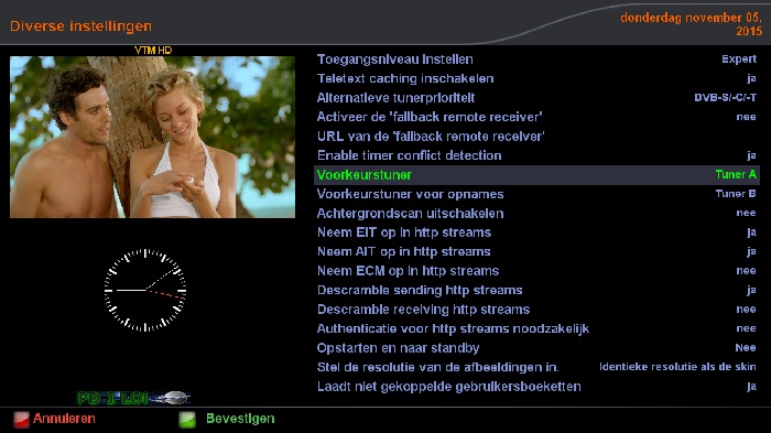

en heb je de instellingen ook zo gezet welke tuner moet dienen voor opname

Je hebt beide tuners een aparte kabel gegeven. Bij tuner configuratie heb ik tuner B gelijk aan tuner A gezet. Ook de voorkeurtuner bij opname op Auto gezet. Werkt hier prima..

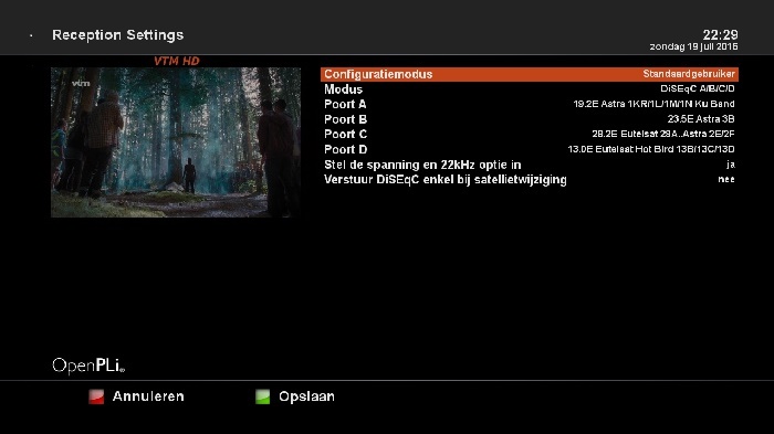

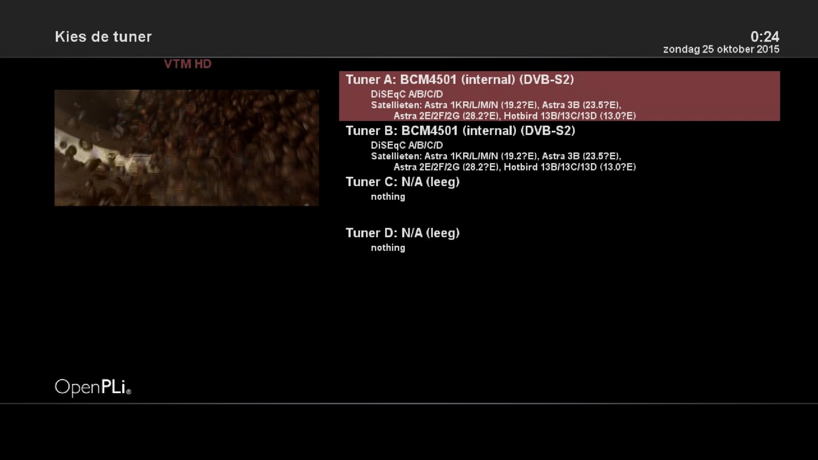

ik denk gewoon dat jouw tuner configuratie niet goed staat. ;)
kan je eens zeggen hoe je deze hebt ingesteld?

zo moet je de tuner configuratie instellen
wel jou diseqc instellingen behouden he
tuner A en tuner B

Smetje ik heb hier ook en ET8000 en deze draait perfect. De ET8500 precies zoals deze tuner ingesteld dus dat moet goed zijn. Maar misschien de instelling. Ik heb de slechts A/B gekozen. Zal eens A/B/C/D kiezen en bij C en D kiezen voor "niet ingesteld".
Ik ga het nog eens proberen.
als je maar 2 lnb hebt dan moet je ook alleen maar A en B gebruiken
