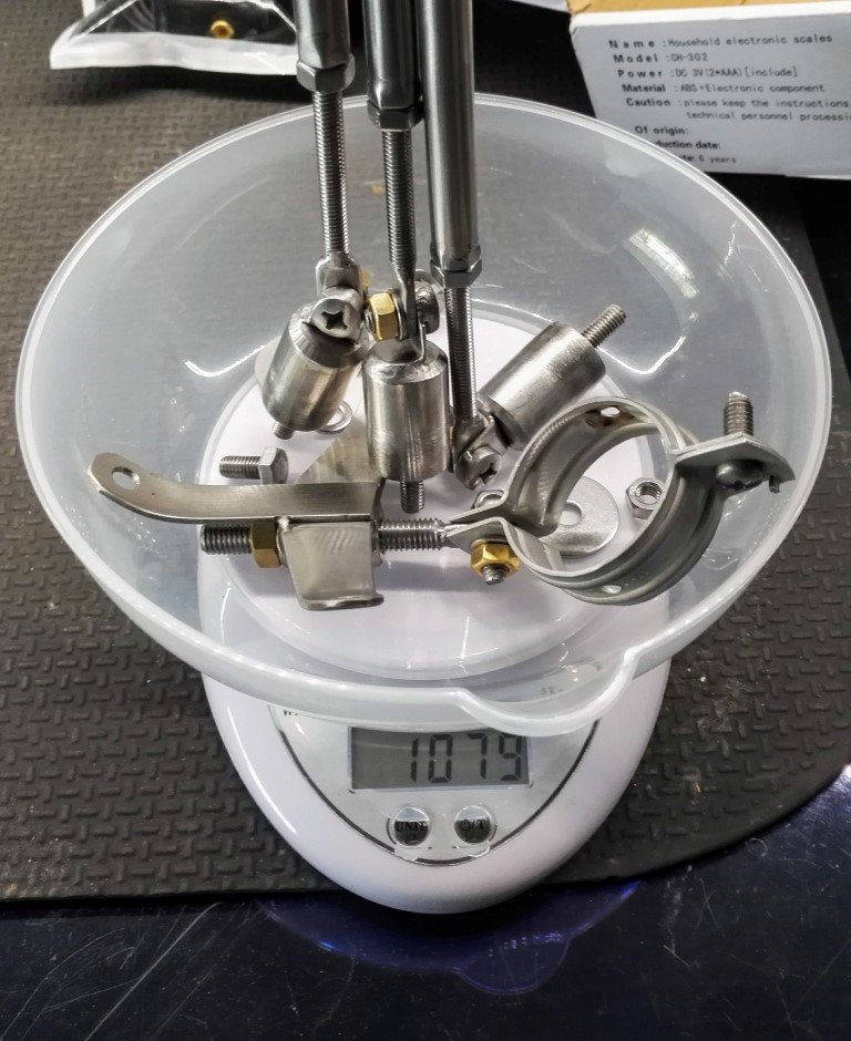

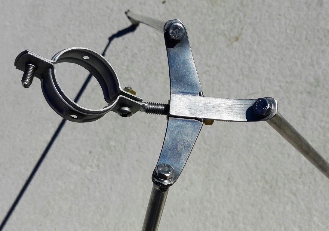

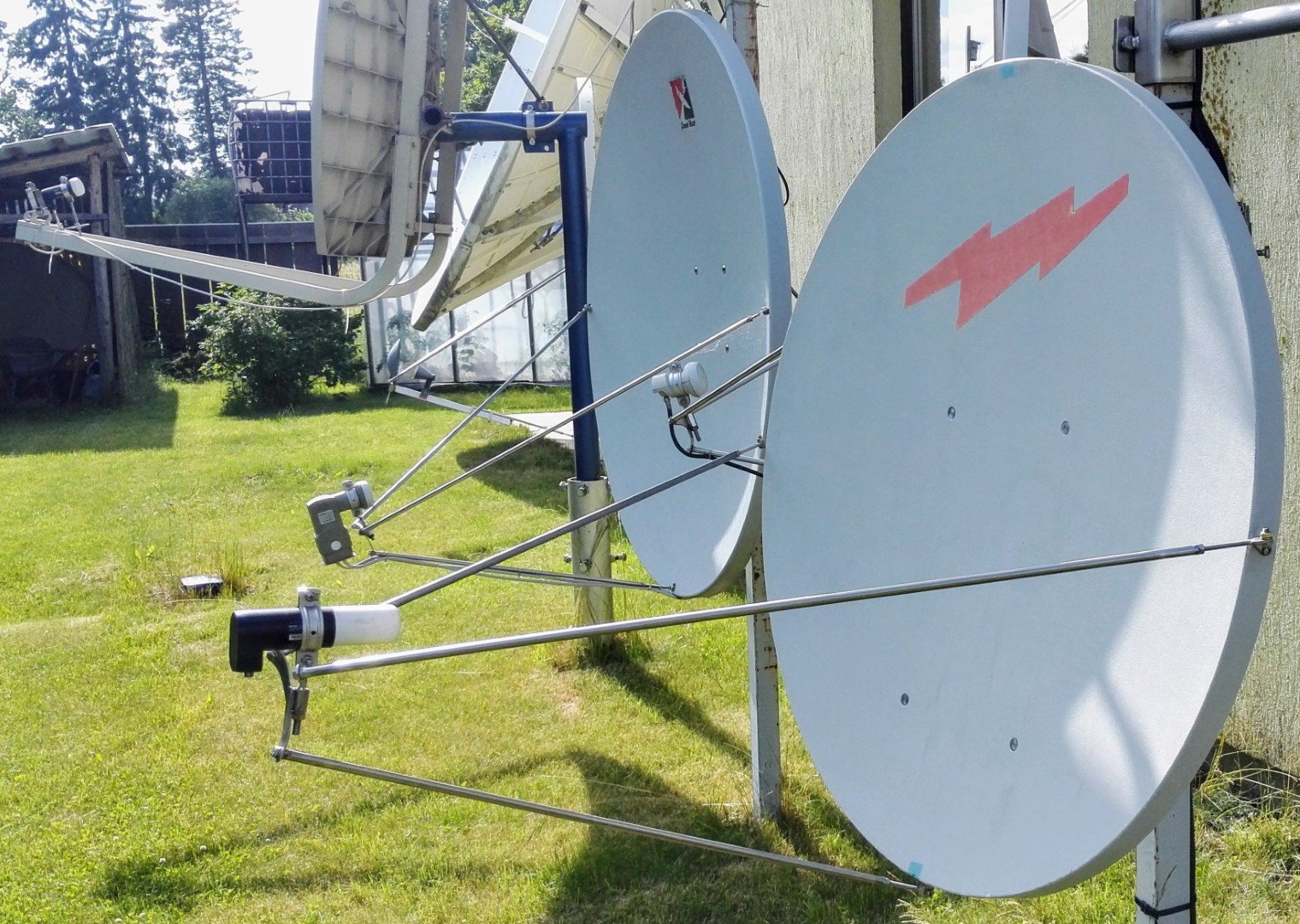

Sprietje Geplaatst: 18 april 2018 Geplaatst: 18 april 2018 Dat ziet er weer geweldig uit beste RimaNTSS Zo te zien allemaal roestvrij staal en alles is in te stellen om de lnb's prefect in het brandpunt van de signalen te zetten. Ja, dit is niet voor een beginneling maar voor de freak die met zijn professionele meter de maximale ontvangst er uit wil halen. 1

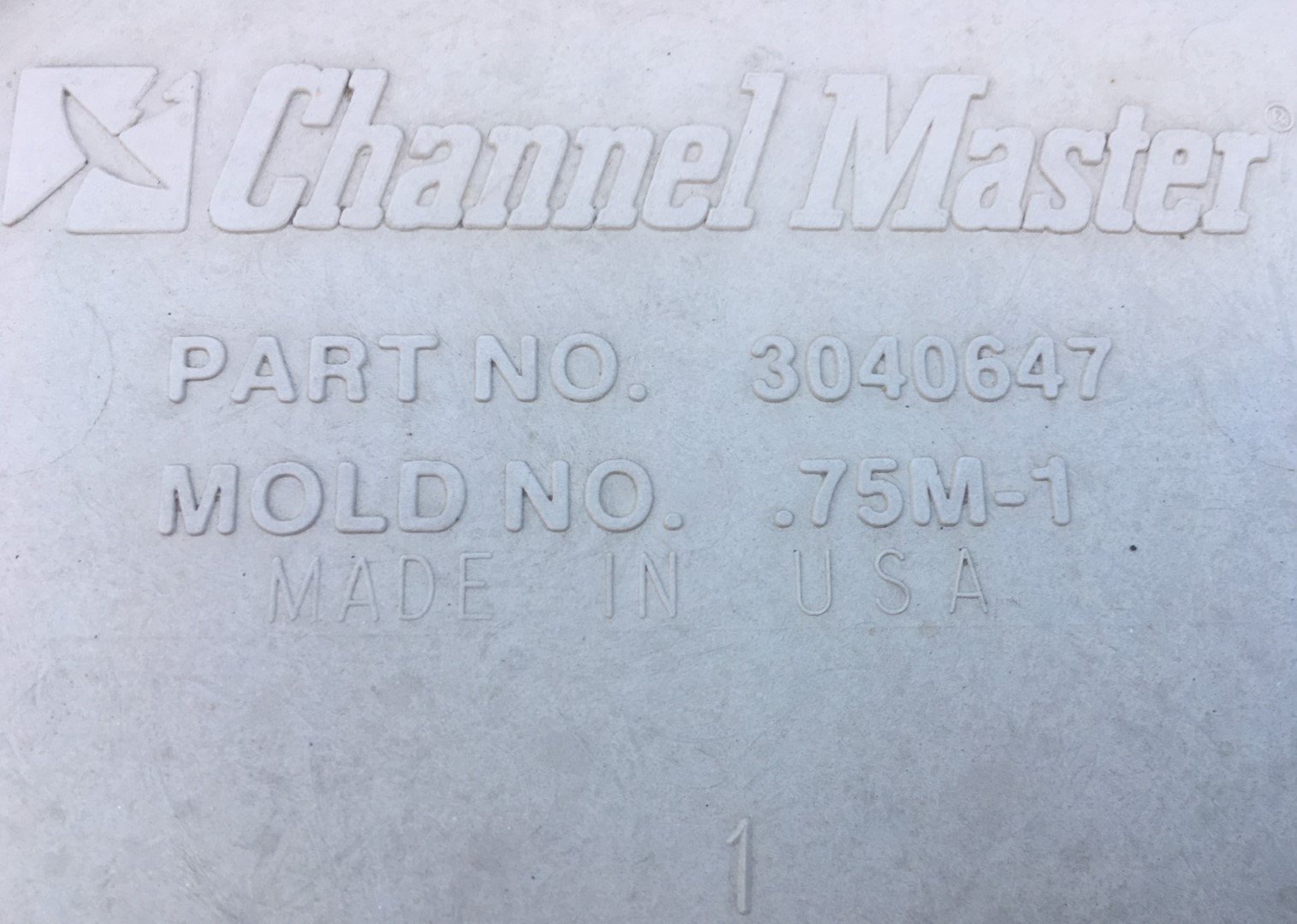

RimaNTSS Geplaatst: 20 april 2018 Auteur Geplaatst: 20 april 2018 Ik wil bedanken @Zilverhippie voor het tonen van de link naar de advertentie en @trust voor portie mij uiterlijk met het verzamelen van mijn nieuwkomer, namelijk Channel Master 0,75 m antenne. Nu heb ik alle Rx CM antennes 35cm-0.75m-0.9m-1m-1.2m-1.8m. 1

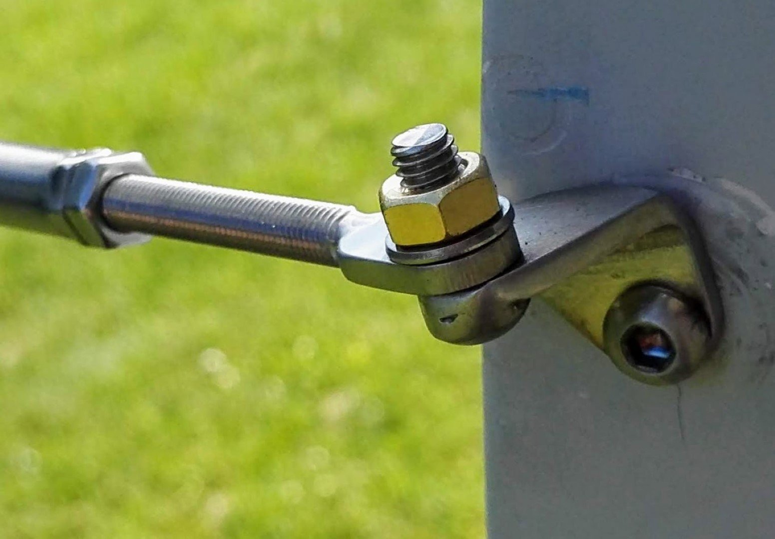

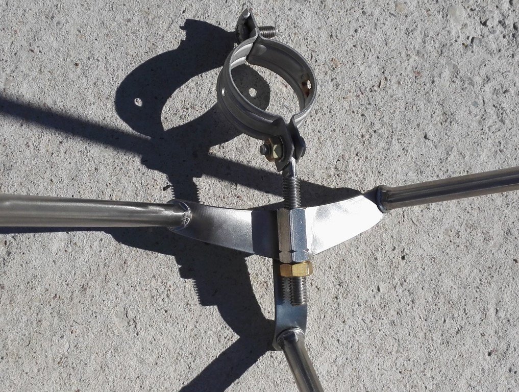

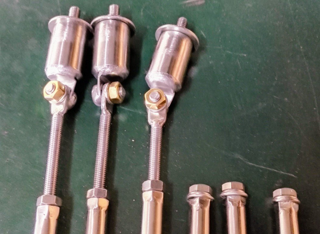

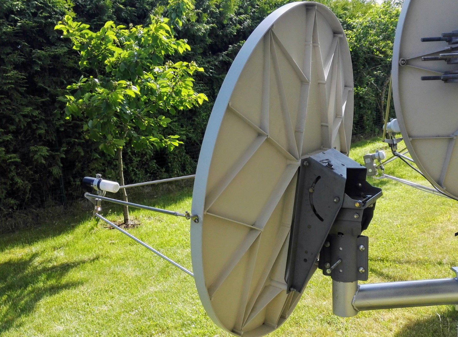

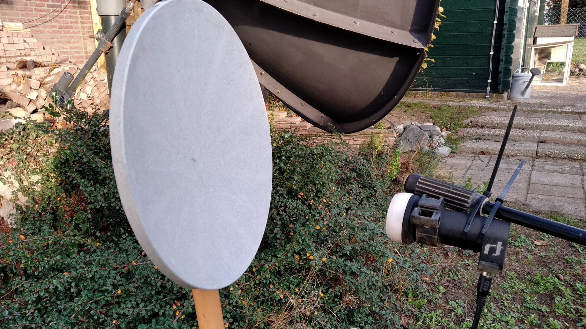

RimaNTSS Geplaatst: 7 mei 2018 Auteur Geplaatst: 7 mei 2018 Ik heb sommige CMs zonder enige feedarms, dus besloten om tot hen en maken ook LNB-houders.10x1.5mm pipe wordt gebruikt voor feedarms en zij zullen in lengte verstelbaar.En, natuurlijk, LNB-houder zal goed voor Ku- en C-band LNBs. 2

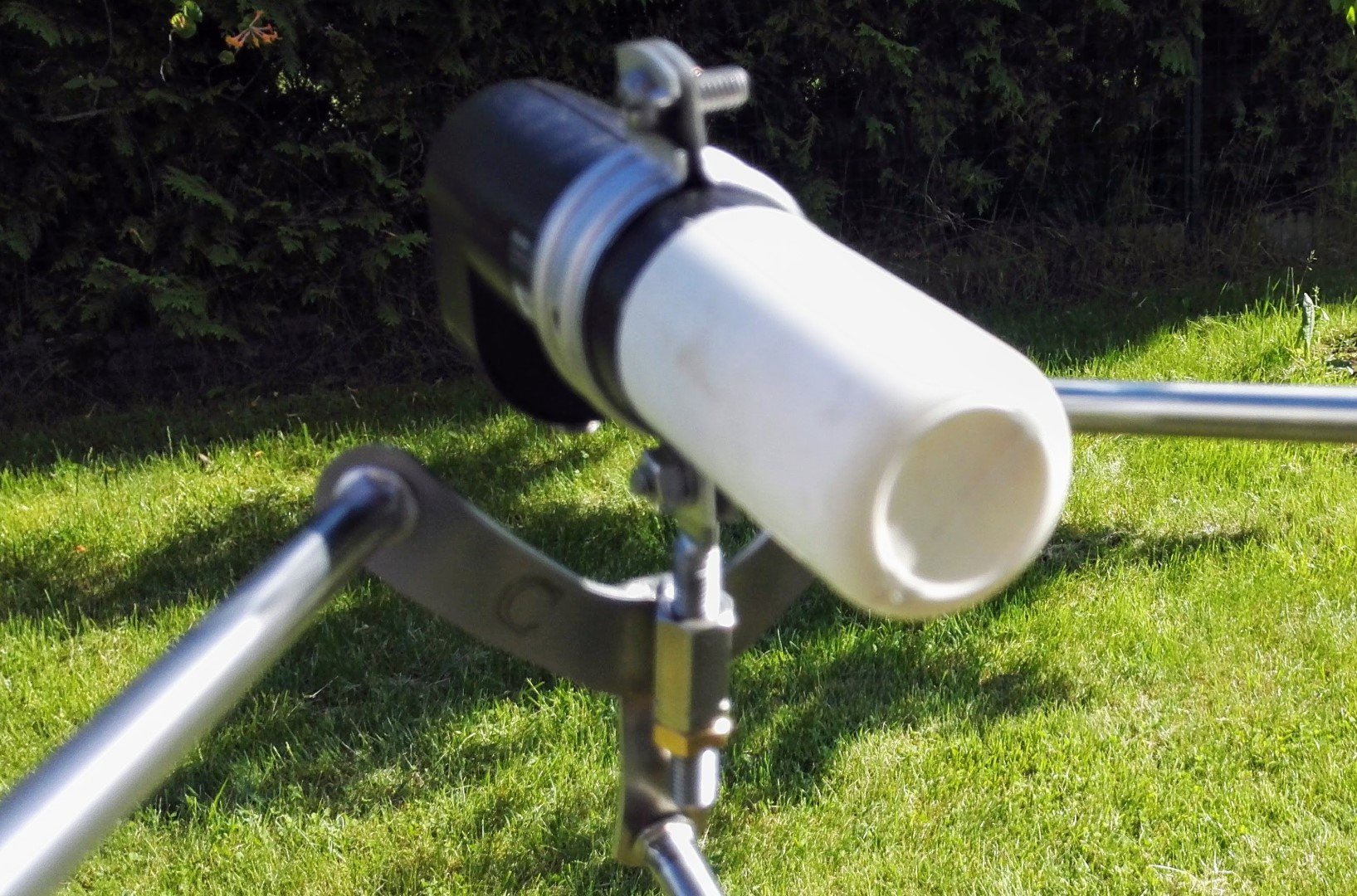

RimaNTSS Geplaatst: 17 mei 2018 Auteur Geplaatst: 17 mei 2018 Eindelijk begon te werken op mijn nieuwe kanaal Master-antenne van 75cm.Gemaakt van de nieuwe Az/El mount, feedarms en LNB houder. 1

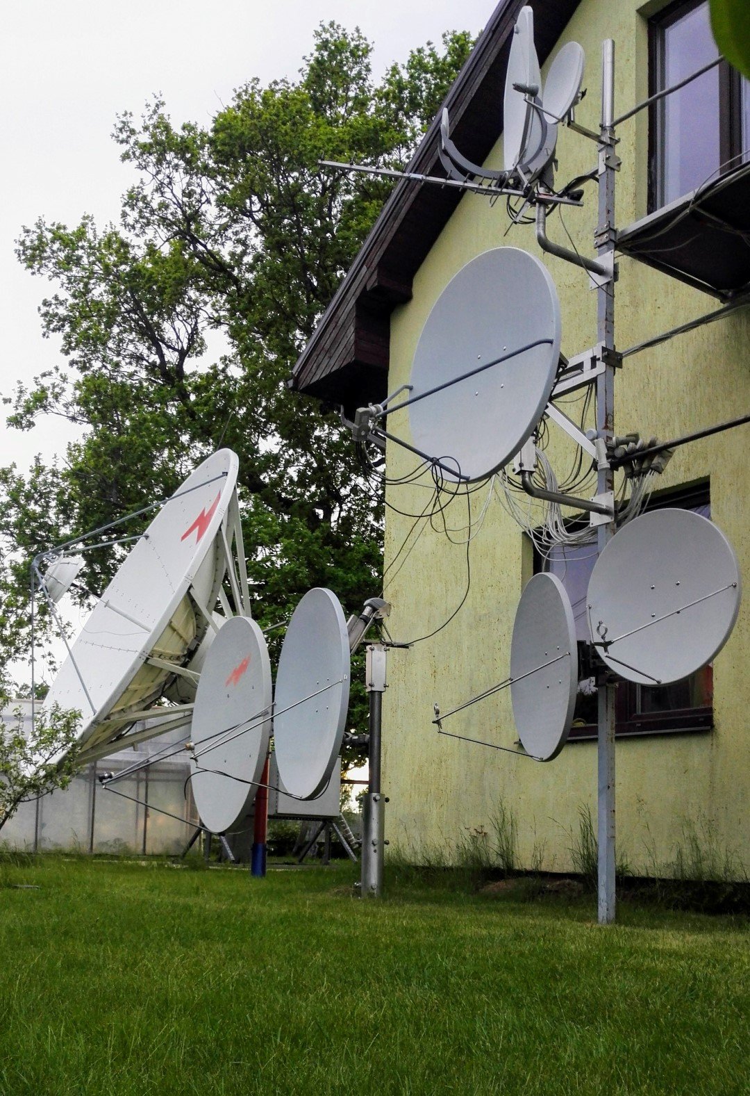

RimaNTSS Geplaatst: 18 mei 2018 Auteur Geplaatst: 18 mei 2018 Channel Master antennes hebt in 6 verschillende maten geïnstalleerd (0.35m-0.75m-0.9m-1m-1.2m-1.8m). Een dag ik hen af te op de satellieten stemmen zal.

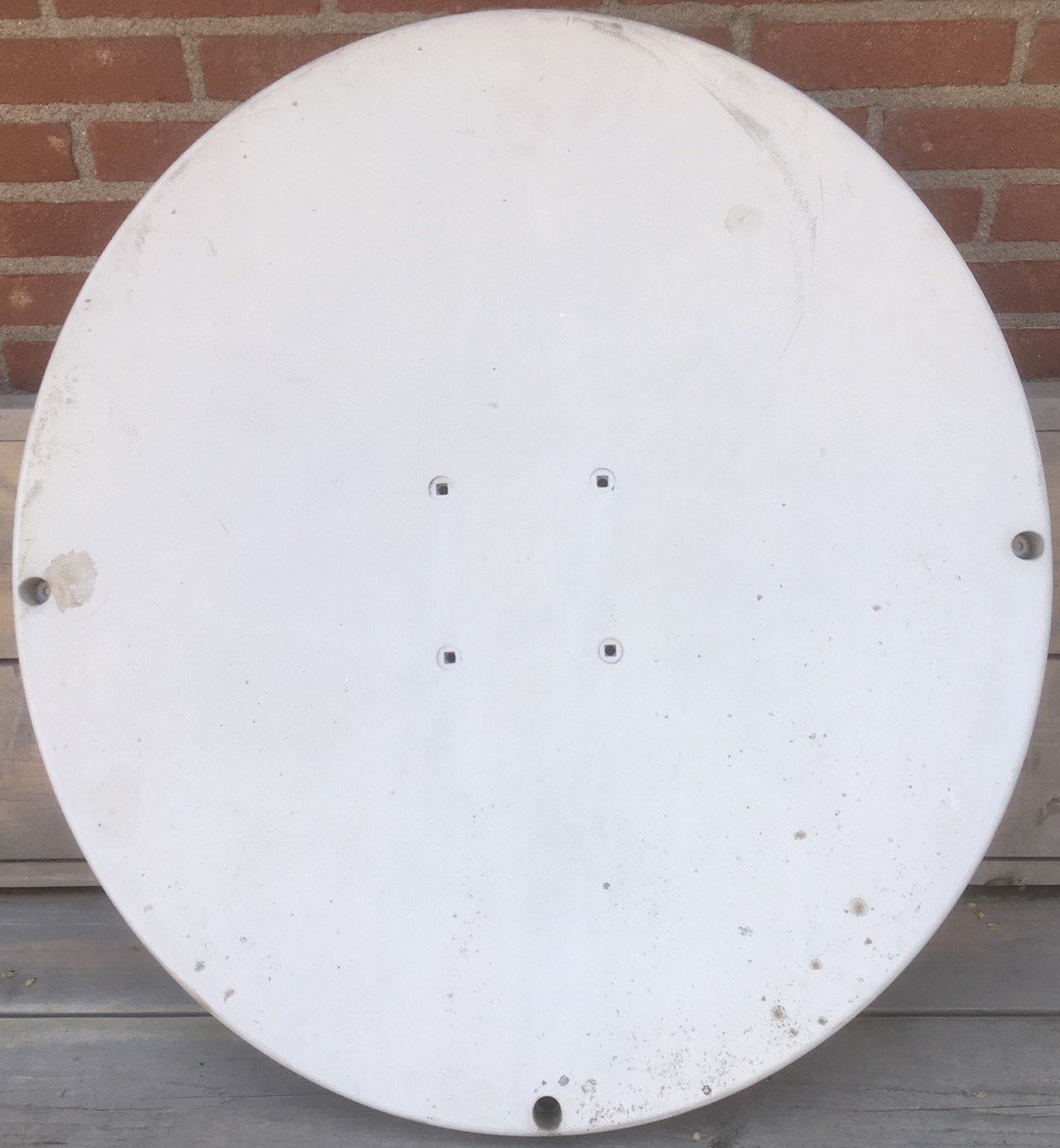

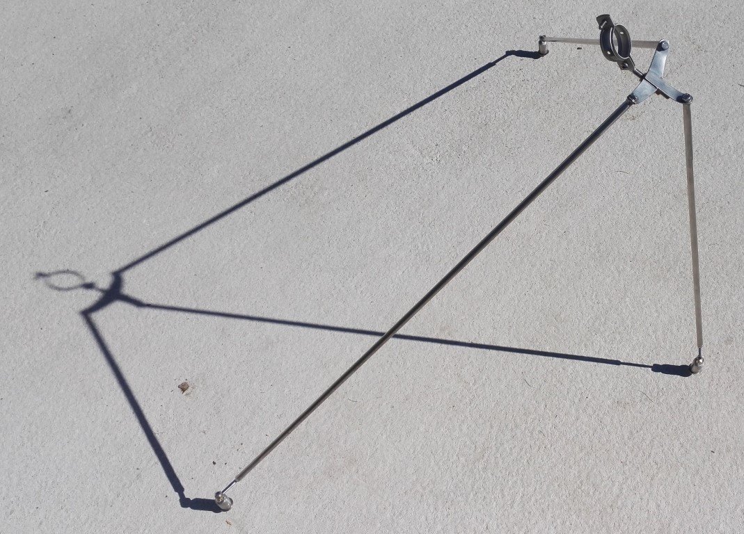

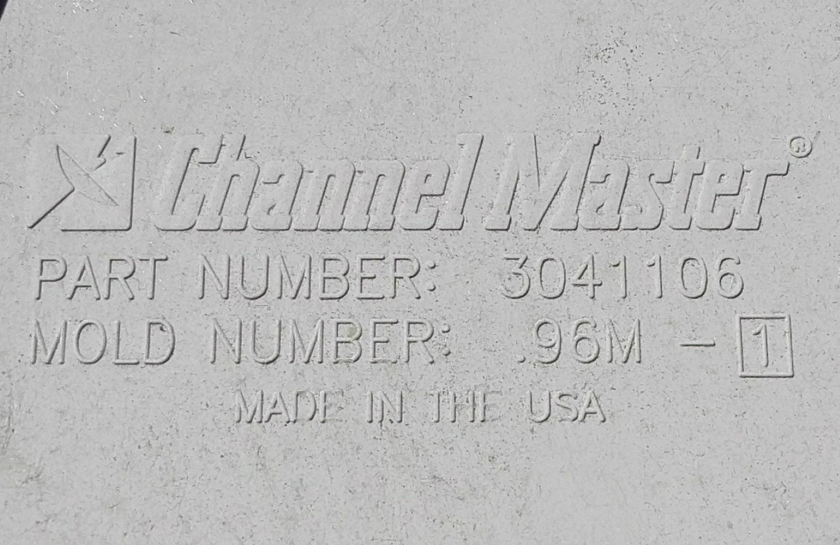

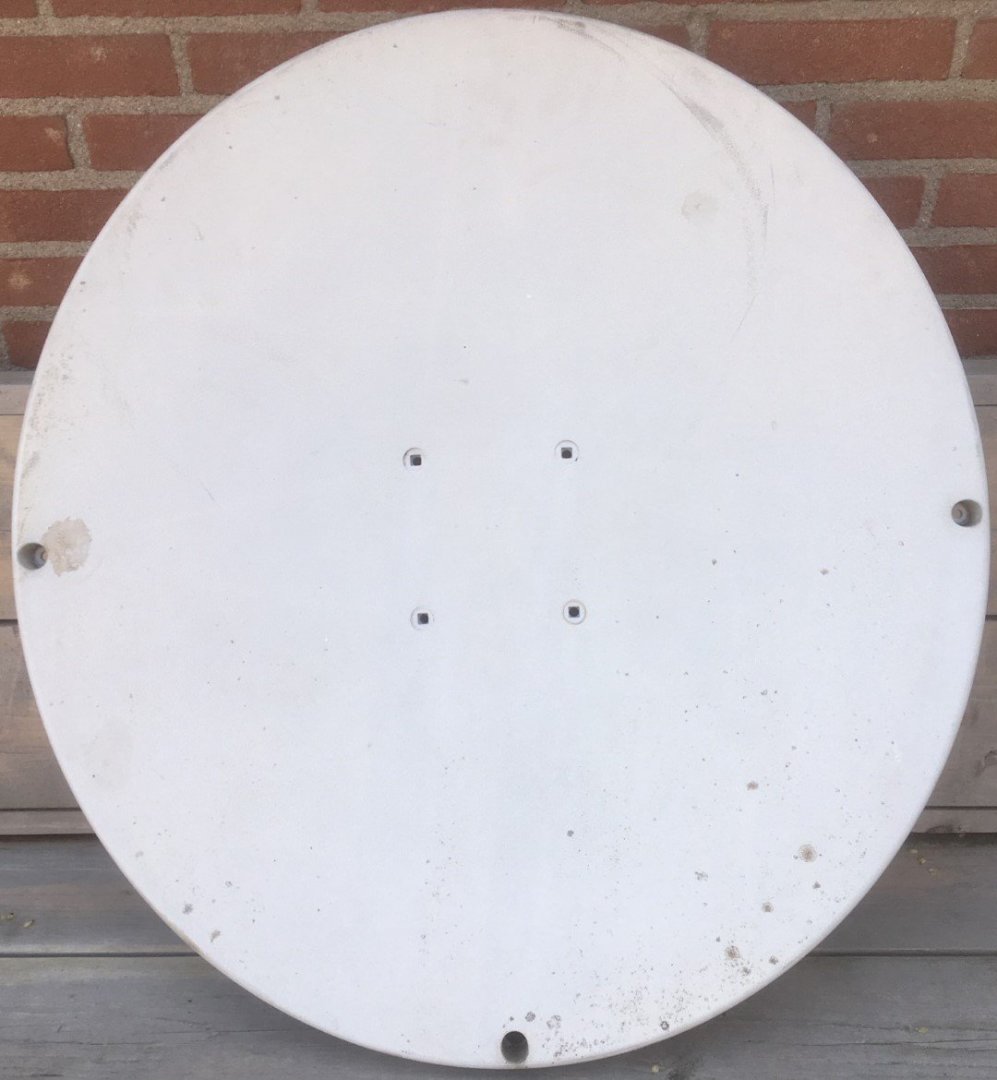

RimaNTSS Geplaatst: 21 juni 2020 Auteur Geplaatst: 21 juni 2020 Een paar dagen geleden heb ik weer een Channel Master. Deze is een antenne met een lange focus, ontworpen voor VSAT-doeleinden. Het kwam zonder feedarms en LNB-houder. Uit datasheet heb ik ontdekt dat antenne 15,4 * offsethoek heeft. LNB-houder en uitschuifbare feedarms hebben gemaakt. Zal binnenkort een aantal sat-signalen proberen op te vangen. Nu heb ik 7 Channel Master plastic antennes in verschillende maten: 35cm, 75cm, 90cm, 96cm, 1m, 1,2m en 1,8m.

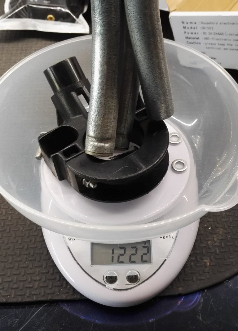

Gast patje7of9 Geplaatst: 21 juni 2020 Geplaatst: 21 juni 2020 1 uur terug, RimaNTSS zei: Een paar dagen geleden heb ik weer een Channel Master. Deze is een antenne met een lange focus, ontworpen voor VSAT-doeleinden. Het kwam zonder feedarms en LNB-houder. Uit datasheet heb ik ontdekt dat antenne 15,4 * offsethoek heeft. LNB-houder en uitschuifbare feedarms hebben gemaakt. Zal binnenkort een aantal sat-signalen proberen op te vangen. Nu heb ik 7 Channel Master plastic antennes in verschillende maten: 35cm, 75cm, 90cm, 96cm, 1m, 1,2m en 1,8m. Deze Channel Master van 0,96m werd inderdaad gebruikt voor VSAT. Hier een foto van de schotel met de originele feedarm en LNB holder.
RimaNTSS Geplaatst: 21 juni 2020 Auteur Geplaatst: 21 juni 2020 Bedankt @patje7of9 Ik heb het gegevensblad hier gevonden https://www.satsig.net/pointing/andrew-antenna/andrew-antenna-123-manual.pdf
