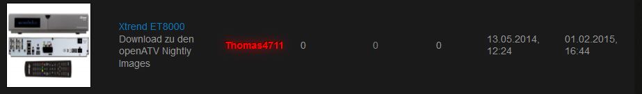

FtoA Geplaatst: 18 december 2016 Auteur Geplaatst: 18 december 2016 Bij openATV kan je ook TTX en DVB ondertitels aanpassen. De verschillende instel mogelijkheden kan je vinden onder: Menu - Instellingen - Audio - Ondertitel instellingen Hoi Satmaat, wederom bedankt voor je hulp! Ik zie dat de laatste bewerking van O-ATV voor Xtrend 8000 op 01.02.2015 werd uitgevoerd. Ik heb geen idee wat al die bewerkingen inhouden en of ze verschillen per merk en model. Kan het zijn dat wat jij toont in genoemde versie voor de ET8000 niet bestaat?
