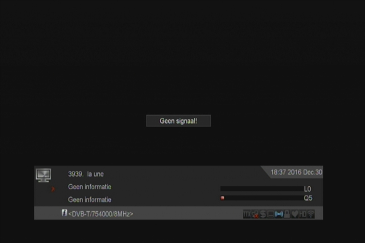

Bij mij was het kanaal 60 Bologne Sur Mer dat ik ontving, nu weg en RTBF terug.

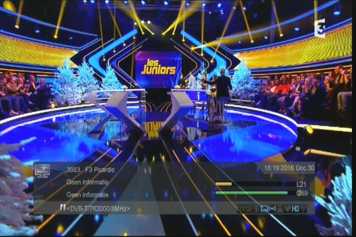

Bij nader onderzoek kwamen de zenders uit Limeux, Abbeville.
Multiplex R1: Ch 57  met France3 Picardie

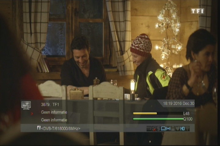

Multiplex R6: Ch 39  met TF1
Zenders zijn 80 kW op een hoogte van 190 m
Nu ze verdwenen zijn, is de RTBF ook terug te ontvangen.
