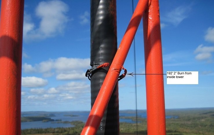

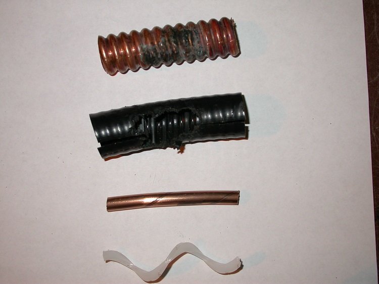

Verder herinner ik  me ook de volgende zenderbrand in 2014:
https://www.radiowest.ca/forum/viewtopic.php?p=12827756
Met een goede AM ontvanger en gunstige atmosferische omstandigheden was CJYQ St John's (NL/Ca)  trouwens 's nachts tot in Nederland te horen als de VRT (op 927 kHz) uit de lucht was.
De zender bestaat overigens nog steeds en is herbouwd.
https://en.wikipedia.org/wiki/CJYQ
