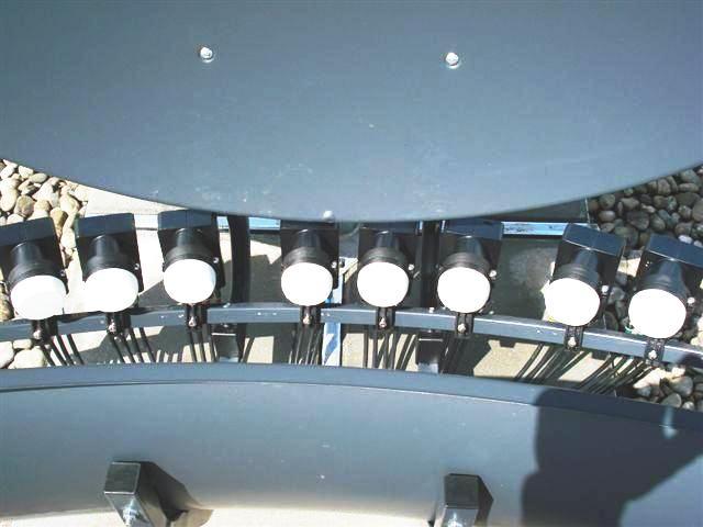

egbertjan Geplaatst: 16 januari 2017 Auteur Geplaatst: 16 januari 2017 Je wilt de T-90 op je dak monteren. Het kan natuurlijk maar weet je wel hoe groot een T-90 is? Heb je er al eens naast gestaan? Maar wat bedoel je met op dak? Is dat aan de schoorsteen of op een plat dak? Je moet de T-90 dan zo afstellen: http://www.***geen-reclame***/nl/wavefrontier_calc-params.html?satlo_east=&user_satlo_east=28.35&user_satlo_east_dir=E&satlo_west=-4.0&user_satlo_west=&user_satlo_west_dir=E&location=&la=53.088&lo=6.659&country_code=nl Wil je bijv. graag de Hotbird-lnb precies in het midden hebben, dan doe je te zo: http://www.***geen-reclame***/nl/wavefrontier_calc-params.html?satlo_east=&user_satlo_east=30.0&user_satlo_east_dir=E&satlo_west=-4.0&user_satlo_west=&user_satlo_west_dir=E&location=&la=53.088&lo=6.659&country_code=nl En die Inverto gaat je zeker flinke winst opleveren, zeker als het regent. Ik heb inmiddels een wavefrontier t90 gekocht en de inverto black ultra lnbs. Als het weer het toelaat ga ik het installeren op het dak en mijn bevindingen hier vertellen. Ik hoeft voor deze configuratie de stang niet te verlengen waar de lnb's op zitten? Kan ik in mijn configuratie voor alle satellieten die ik wil ontvangen de inverto black ultra lnbs gebruiken of kan dat niet kwa ruimte en moet ik ook kleinere lnbs gebruiken 1 In het bezet van een VuPlus: Ultimo 4k HDD 10TB en VuPlus Ultimo 4k 4TB HDD. 3 Schotels Met: 5w,0.8w,3e,4,8e,7e,9e,13e,16e,19,2e,23,5e,28,2e en 39e,42e Smartkaarten :Ziggo, HD+, SRG/SSR,TIVUSAT Zilver 4k Ultra HD,TV Vlaanderen en TVR
Sprietje Geplaatst: 16 januari 2017 Geplaatst: 16 januari 2017 (aangepast) De behuizing van een Inverto Black Ultra Quad is aan de achterzijde 71mm breed. De lnb-klemmen van de T90 zijn 68mm breed.Doordat de lnb's die verder uit het midden staan ook steeds iets schuiner gezet moeten worden, krijg je aan de achterzijde van de lnb's nog extra ruimte waardoor er zelfs bij 3 graden tussenruimte aan de achterzijde voldoende ruimte over blijft, zie de bijlages.En lees vooral heel goed de montage instructies, zie pdf's T90P.pdf Schnellstartanleitung.pdf 16 januari 2017 aangepast door Sprietje 1

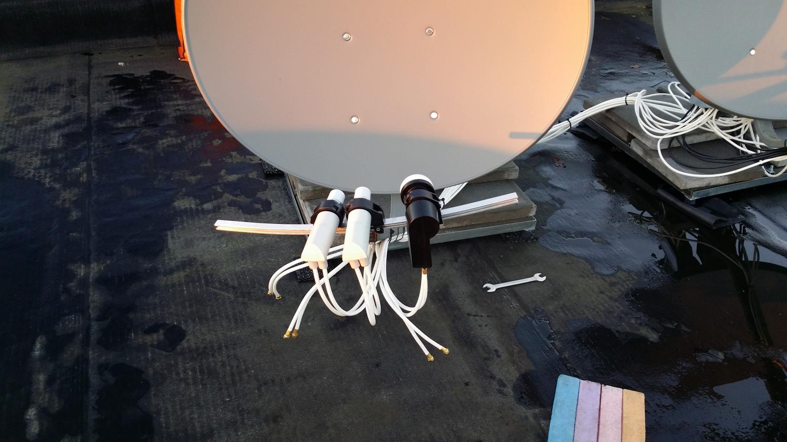

egbertjan Geplaatst: 21 januari 2017 Auteur Geplaatst: 21 januari 2017 (aangepast) Nee alleen deze 3 satellieten komen er op. Ik woon in Zuidlaren noord Drenthe. Me vader heeft me niet goed begrepen en 2 oude maximum lnbs laten zitten. Ik kan helaas zelf niet het dak op heb hoogte vrees. Kan ik zie foto hier onder de 2 maximumlnb's ook nog vervangen voor inverto ultra black en als dat past heeft dat ook zin voor het signaal. 21 januari 2017 aangepast door egbertjan In het bezet van een VuPlus: Ultimo 4k HDD 10TB en VuPlus Ultimo 4k 4TB HDD. 3 Schotels Met: 5w,0.8w,3e,4,8e,7e,9e,13e,16e,19,2e,23,5e,28,2e en 39e,42e Smartkaarten :Ziggo, HD+, SRG/SSR,TIVUSAT Zilver 4k Ultra HD,TV Vlaanderen en TVR

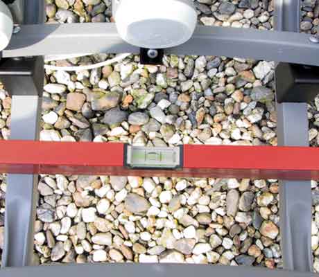

Sprietje Geplaatst: 21 januari 2017 Geplaatst: 21 januari 2017 Stel de Maximum E-85 in Zuidlaren als volgt af:- zet de schotelskew op 90 graden. De schotel staat dan precies recht.- Stel de rail met de twee bevestigingsbouten m.b.v. een waterpas precies horizontaal.- stel de schotelskew in op 4 graden is 86 graden op de schaalverdeling.- zet de lnb van de 3e precies in midden van de lnb-arm.- stel de afstanden als volgt in:- tussen de 3e en de 7e is 48mm- tussen de 3e en 5w is 98mmdit is gemeten aan de voorzijde van de lnb van punt tot punt of van punt tot kuiltje in de kap.Met deze afstelling heb ik rekening gehouden dat de 5w er sterk is, namelijk 53dBw, de 3e 49dBw en de 7e 50dBw.Omdat de 3e het zwakste is, zou ik daar de Inverto Black Ultra voor nemen.Voor de 7e moet je een smalle lnb nemen omdat je ze anders niet dicht genoeg bij elkaar krijgt. Dat gaat zonder meer toch al niet lukken omdat de lnb-houders niet dichter dan 53mm van elkaar kunnen staan. Misschien kun je nog wat wegvijlen van de houders ze dichter tegen elkaar te krijgen.De koppen van de Inverto en de Maximum XO-R2 lnb blijven ruim van elkaar af.De kop van de Inverto-lnb moet 5-6mm van de lnb-klem afgezet worden.De skew van de lnb's moeten als volgt afgesteld worden:7e op 0 graden3e op 3 graden5w op 9 gradend.w.z. tegen de wijzers van de klok ingedraaid als je naar de binnenzijde van de schotel kijkt.Zie de bijgevoegde hoeken.Stel de elevatie van de schotel in op ruim 29 graden om de 3,1e te vinden.Stel de schotel af op maximale signaalkwaliteit.
