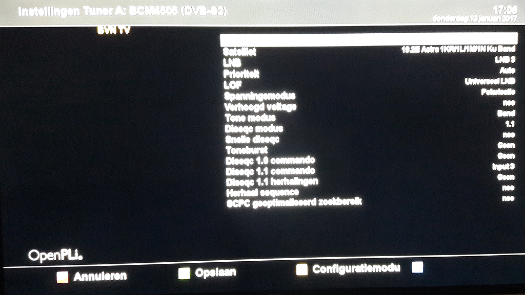

RvdG Geplaatst: 12 januari 2017 Geplaatst: 12 januari 2017 Hallo iedereen. Ben mijn schotel 4/1 aan het ombouwen naar twee schotels (triax 88) met EMP-Centauri S8/1PCP-W2 DiSEqC switch voor 8 satellieten. Mijn vraag is wat zijn de juiste instellingen bij instellingen in Dreambox 800 HD SE? Had een foto gemaakt ervan, maar weet niet te uploaden dus dan maar de txt-versie hieronder. Confederatiemodus: Geavanceerd Satelliet: 19.2 E Astra KU Band LNB: LNB 3 Prioriteit: Auto LOF : Universeel LNB Spanningsmodus: Polarisatie Verhoogd voltage: Nee Tone Modus: Band Diseqc Modus: 1.1 Snelle diseqc: Nee Toneburst: Geen Diseqc 1.0 commando: Geen Diseqc 1.1 commando: Input 3 Diseqc 1.1 herhalingen: Geen Herhaal Sequence: Nee SCPC geoptimaliseerd zoekbereik: Nee  Alle inputs en satellieten volgen dezelfde nrs. Dus LNB 1 = Input enz Hoop dat er iemand kan helpen, want ik kom niet verder dan het zien van de 19.2.  Groet en alvast heel erg bedankt. (toch gelukt met foto alleen niet zo scherp)
satencom Geplaatst: 12 januari 2017 Geplaatst: 12 januari 2017 Heb de dip switch ook in gesteld  EMP-Centauri S8/1PCP-W2 met DiSEqC 1.1 gebruikendip switch 1 = ONdip switch 2 = OFF Volgens de wet van Bartjens moet het kunnen  En met de vriendelijke groeten Hendrik  En Is je Probleem opgelost? Help anderen door te vertellen hoe je dat hebt gedaan.
satencom Geplaatst: 12 januari 2017 Geplaatst: 12 januari 2017 Bij het wisselen van de switch Haal de coax kabel er uit  na uitschakelen van de ontvanger, statische ontlading, rest stroom  LNB: LNB 1Priority: AutoLOF: Universal LNBVoltage mode: 13 VIncreased voltage: noTone mode: OFFDiSEqC: 1.1Toneburst: noneDiSEqC 1.0: noneDiSEqC 1.1: input 1DiSEqC 1.0: repeats: noneSequence repeat: no Volgens de wet van Bartjens moet het kunnen  En met de vriendelijke groeten Hendrik  En Is je Probleem opgelost? Help anderen door te vertellen hoe je dat hebt gedaan.
RvdG Geplaatst: 13 januari 2017 Auteur Geplaatst: 13 januari 2017 Hoi satencom, mijn dip switch staat op de juiste standen zoals jij hebt aangegeven. En mijn instellingen nu zo gezet zoals in jouw antwoord. Ga vandaag weer verder proberen nu nog teveel sneeuw in Bunschoten. Groet, René.
RvdG Geplaatst: 13 januari 2017 Auteur Geplaatst: 13 januari 2017 Hoi satencom, mijn switch staat in de juiste standen zoals door jou is aangegeven. De instellingen heb ik nu zo gezet zoals in jouw antwoord. Ga vandaag verder kijken/proberen, ligt nu nog teveel sneeuw in Bunschoten. Groet, René.
