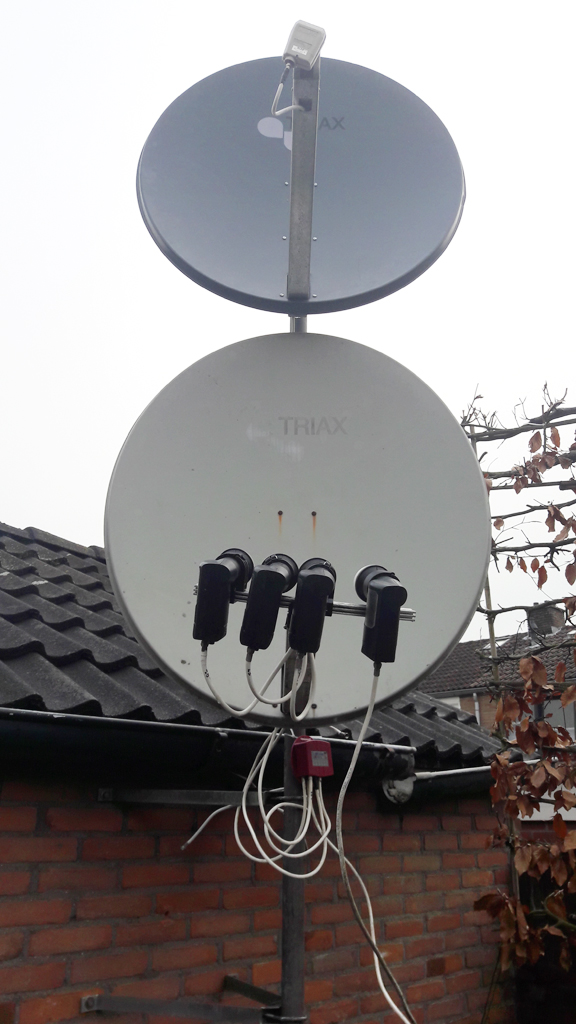

RvdG Geplaatst: 16 januari 2017 Auteur Geplaatst: 16 januari 2017 Nou bij deze dan mijn 'project'. Ik had een schotel met astra 1 2 3 en hotbird, werkte altijd goed. Had nog een schotel in schuur staan, ik dacht zet ik erbij voor ontvangst van wat andere satellieten. De pijp was te kort heb een langere moeten plaatsen zodat beide schotels erop konden. Daardoor heb ik eerst alles af moeten monteren daarna er weer op. Sindsdien heb ik een beetje 19.2 met de zenders die ik heb op goede sterkte 14-15db. Maar als ik er een meter tussenhang om af te stellen geeft ie niet meer aan dan ontvangst van 65% en kwaliteit van 67%. Heb inmiddels al van alles geprobeerd om dit omhoog te krijgen, maar lukt gewoon niet. Schotel(s) staan in juiste stand en hoek etc. Heb met bovenste schotel ook geprobeerd om meer waarde te krijgen op 19.2 af te stellen, zelfde verhaal. Zicht op satellieten is ook goed, geen obstakels. Snap er inmiddels niks meer van. Ook blind scan gaf niet de gewenste verbetering.

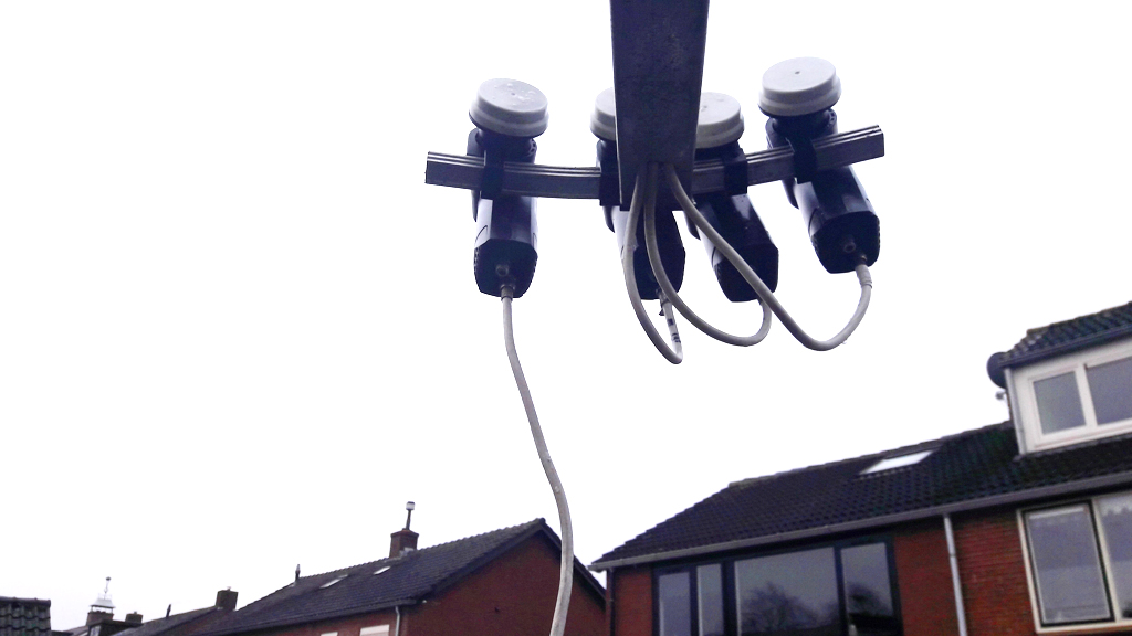

Sprietje Geplaatst: 16 januari 2017 Geplaatst: 16 januari 2017 (aangepast) Beste RvdGZijn beide schotels even groot? Zijn het beide Triax 88 van 85cm breed en 95cm hoog? Het lijkt of de onderste groter is maar dat kan heel goed gezichtsbedrog zijn omdat die dichterbij is genomen.Welke lnb's heb je daar op zitten?De rail staat in ieder geval niet schuin genoeg. Die staat 6 graden schuin en op de manier zoals die gemonteerd is kan die niet schuiner. Het gat in het midden van de rail moet in de onderste groef zitten en dan moet je hem 10,6 graden schuin zetten.Ook de afstanden van de lnb's kloppen niet. Het kan ook niet kloppen dat de ene lnb zover mogelijk naar achteren staat en de andere zover mogelijk naar voren. Er is dus nog heel veel te verbeteren. Het lijkt er op dat je de regenkapjes ook niet omlaag getrokken hebt. 16 januari 2017 aangepast door Sprietje
RvdG Geplaatst: 16 januari 2017 Auteur Geplaatst: 16 januari 2017 Hoi Sprietje, beide schotels zijn Triax 88, even groot dus. Bovenste doet nog geen dienst, had hem wel geprobeerd op de 19.2 met hetzelfde resultaat als de onderste en dat snap ik nou niet helemaal. Dat de rail niet schuin genoeg staat weet ik evenals die regenkapjes enzo, omdat ik nog helemaal gefocust ben op de 19.2 die wil ik eerst helemaal goed hebben en dan de rest. Ga morgen weer een poging ondernemen. Klopt het dat de hartmaten van de lnb 's als volgt moeten zijn: 13.0 - 87mm - 19.2 - 58 mm - 23.5 - 63mm - 28.2. Dit heeft dan betrekking op Bunschoten-Spakenburg, waar ik woon. Hartelijke groet, René.

Sprietje Geplaatst: 18 januari 2017 Geplaatst: 18 januari 2017 De afstanden tussen de lnb's moeten als volgt zijn in Bunschoten:tussen de Astra 19,2 en Hotbird is 78mmtussen de Astra 19,2 en Astra 23,5 is 54mmtussen de Astra 23,5 en Astra 28,35 is 60mmd.w.z aan de voorzijde van de lnb gemeten van kuiltje tot kuiltje in de kap.Ik weet niet welke lnb's je precies gebruikt en wat de diameter van de kop is maar laat ik er van uit gaan dat de kop 59mm is.Dan zie je dat je de afstand van 54mm niet kunt halen.Je moet de schotel daarom ook niet uitrichten op de Astra 19,2 maar op de Astra 23,5. De kop van de 19,2 komt er dan 5mm naast te staan.Er van uitgaande dat je de koppen niet dichter dan 59mm van elkaar kunt plaatsen worden de afstanden:tussen de Astra 19,2 en Hotbird is 73mmtussen de Astra 19,2 en Astra 23,5 is 59mmtussen de Astra 23,5 en Astra 28,35 is 60mmOok moet je de rail eerst omdraaien zodat het gat in de onderste groef komt te zitten anders klopt de elevatie van de schotel niet meer als je dat later alsnog doet.De skew van de lnb's moeten als volgt worden ingesteld:Hotbird 13 op 6 gradenAstra 19,2 op 3 gradenAstra 23,5 op 6 gradenAstra 28,35 op 9 gradend.w.z met de wijzers van de klok meegedraaid als je naar de binnenzijde van de schotel kijkt t.o.v. verticaal, dus niet t.o.v. de rail.
RvdG Geplaatst: 29 januari 2017 Auteur Geplaatst: 29 januari 2017 Hoi Sprietje, inmiddels schotel goed uitgericht en astra 28.2, 23.5, 19.2 en hb 13.0 goede tot zeer goede ontvangst 13-17db, hartelijk dank voor je medewerking en je moeite. Heb nog wel een vraagje; ontvangen doe ik nu met een 'reserve'-kastje van SAB want mijn dreambox geeft nog steeds dezelfde problemen zoals in deze discussie wordt geopperd. Ondanks de door jullie aangedragen instellingen is er geen verbetering. De 28.2 krijg ik alle zenders. Op de 19.2 een paar zenders en de 23.5 en 13.0 laat niks zien. Aan de schotel kan het niet liggen die is inmiddels optimaal omdat ik gewoon alle zenders wel kan zien via het SAB kastje. Heb inmiddels al van alles geprobeerd aan de instellingen, maar schiet er niks mee op. Wie???

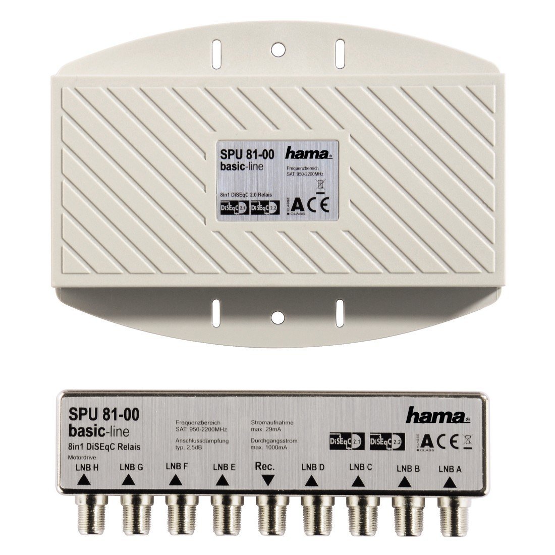

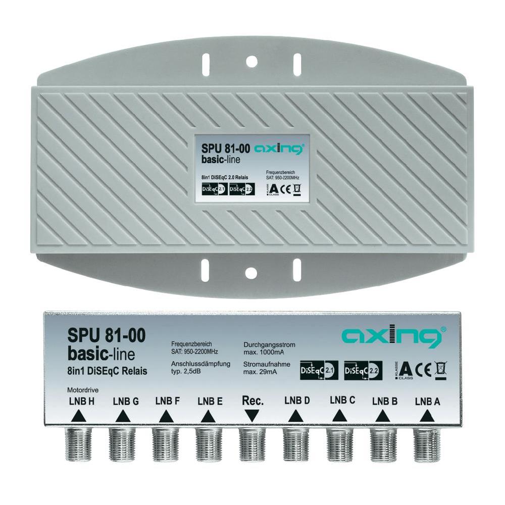

Sprietje Geplaatst: 29 januari 2017 Geplaatst: 29 januari 2017 Anders misschien een andere diseqc-switch proberen.Een hele goede is de Axing SPU 81-00. Die is ook te koop onder het merk Hama SPU 81-00. Die zie ik in Duitsland al te koop voor €16,64 1
