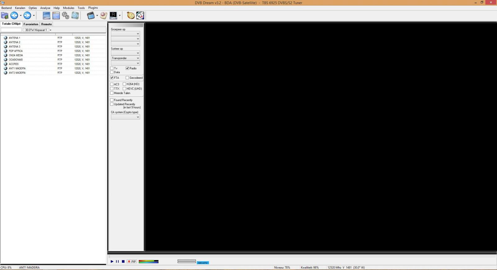

Schotelspeller Geplaatst: 26 september 2017 Geplaatst: 26 september 2017 (aangepast) Ik krijg op beide transponders van RNE dus 11302 en 11380 géén geluid, de Audio Pids wordt ook niet ingelezen! De uitzendingen zouden volgens Lyngsat echt er moeten zijn in AAC formaat. De Apids zie ik daar erbij. Ik ontvang de Portugese zenders allemaal , die zijn tegenwoordig in ook in AAC. Misschien als ik met eigen settings ga spelen dat het lukt.... Geen grote ramp want RNE pakket zit op Astra 1 maar ik zou dit raadseltje best willen oplossen. 26 september 2017 aangepast door Schotelspeller
