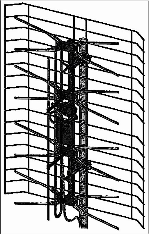

cookie monster Geplaatst: 2 juli 2020 Auteur Geplaatst: 2 juli 2020 37 minuten geleden, 4KUHD zei: Dan waren die Duitse zender goed sterk als jij ze op een draadje kon ontvangen 🙂 We zaten hier toen net binnen de rand En ja , K46 , daar zat toen de BRT ook op , maar toch , ARD zat hier het sterkst !! Op de zolder had ik ook een platte UHF antenne richting Kleve gezet !! Zie bijlage https://www.fmtvdx.eu/tvdx/20jaartvdx/duitsland_wdr.html ivm die Z/W met enkel VHF , niet onmiddellijk gevonden , maar .... http://marcelstvmuseum.com/23tx371-totaal/23tx371 die komt heel redelijk in de buurt , er was wel een optie ivm UHF op , da' weet ik nog !! Ik weet ook nog dat de UHF wijzer er wel stond , witte achtergrond met rode "wijzer" https://www.translatorscafe.com/unit-converter/id/calculator/dipole-antenna/?redir=teaser&mobile=1 C o o kie M o nster C U L'8'R WEIRDOGAToRS I was born once , as an invasion of the bodysnatchers , but the doctor did get a brain-attack !! my name: breedbandwurger 1967 casa CM: FTA DVB-S & FTA DVB-S2

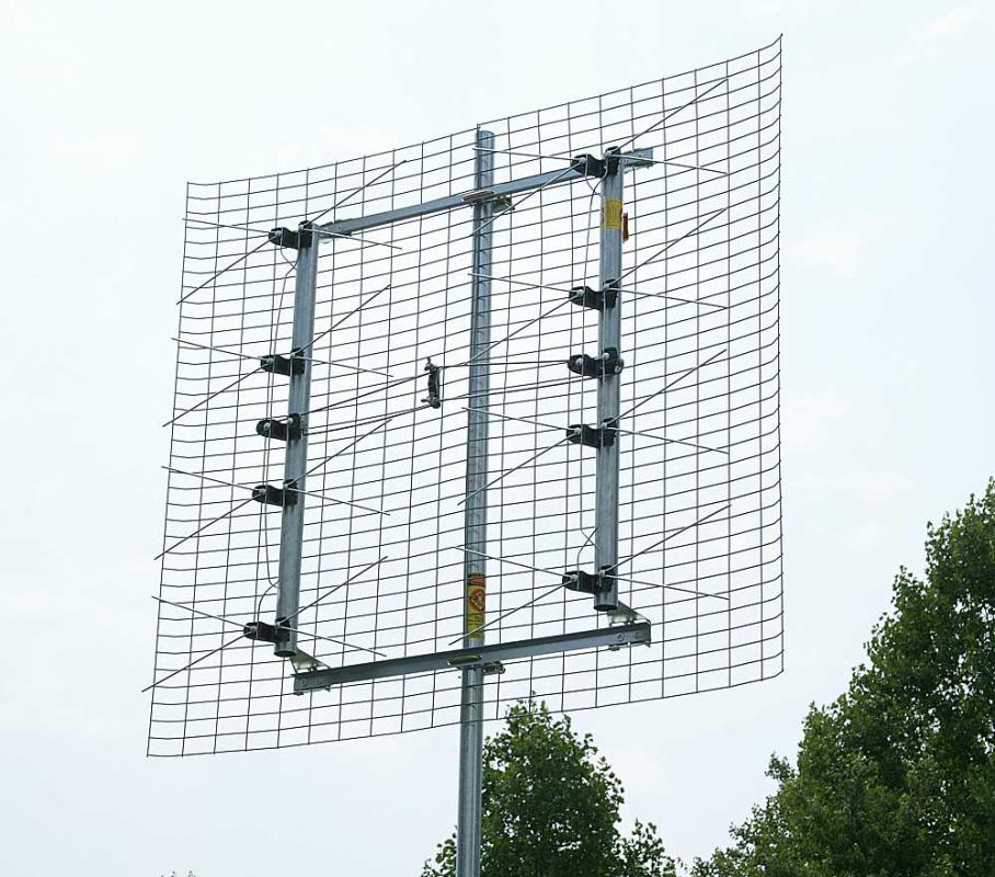

4KUHD Geplaatst: 2 juli 2020 Geplaatst: 2 juli 2020 Dat was echt een oude TV !!! Kan je je nu niet meer voorstellen dat UHF destijds dus optioneel was 😉 Voordat mijn ouders de Philips kTV kochten hadden we een zwart wit met 6 drukknoppen voor de kanalen. Die moest je dan ingedrukt houden, terwijl je het rond-draaide om af te stemmen. Zeer DX onvriendelijk 😉 Precies zo'n raster antenne had mijn oom ook op Terschelling. Ze worden nog steeds verkocht maar met zeer fantasievolle gain uiteraard. 9dBd of 11 dBi zou realistischer zijn, dan de opgegeven 14 dB. Sprietje had in dit topic; https://www.sat4all.com/forums/topic/334545-ongelofelijke-antenne-installaties/ een foto van een dubbele rasterantenne geplaatst, welke eerder de specs van 14 dBi zou halen.
