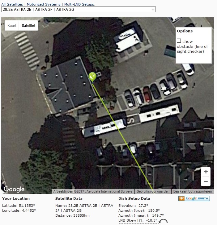

Sprietje Geplaatst: 19 maart 2017 Geplaatst: 19 maart 2017 Dit krijg je dan bijv. te zien als je de schotel op een gebouw hebt staan op het gemeenteplein in Kontich. De groene ballon kun je op de site van Dishpointer verslepen. Je kunt zien of de groene lijn niet tegen een gebouw aan komt vlak bij de schotel.

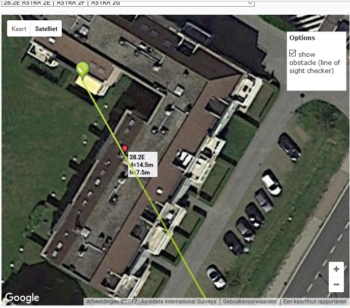

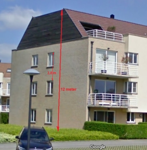

Sprietje Geplaatst: 20 maart 2017 Geplaatst: 20 maart 2017 Ik heb het volgende voor je uitgezocht:Het dak van de huizen waar ik het rode ballonnetje geplaatst heb, is 12 meter hoog en bevindt zich op een afstand van 14,5 meter van je zonnescherm.Zoals je ziet geeft Dishpointer aan dat het dak maar 7,5 meter hoger mag zijn dan de onderzijde van je schotel.Je schotel moet dus minimaal 4,5 meter boven de grond staan om de Astra 28,2 te kunnen ontvangen.
