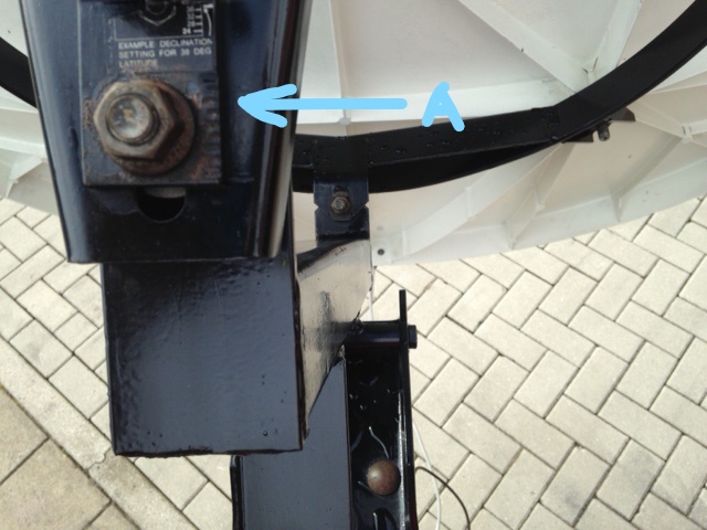

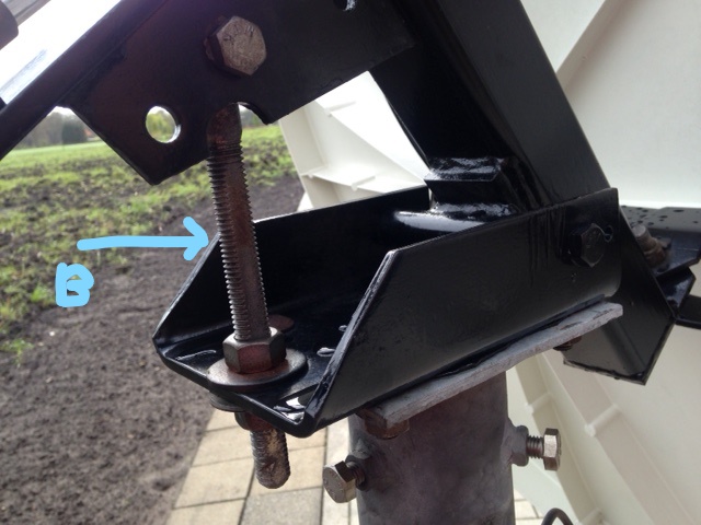

Plepkeshenkie Geplaatst: 2 mei 2017 Geplaatst: 2 mei 2017 Ben sinds kort in het bezit van een channel master 180 cm. Nu ben ik even de weg kwijt om de schotel goed uit te richten. Stand tot nu toe: schotel draait van 31,5 west tot 62 oost. Ik heb als eerste de schotel op 4.8 oost gezet en daarna de schotel met kompas op het zuiden ingesteld. Als ik nu naar 30 of 31,5 west draai dan heb ik daar signaal op maar signaal kan hoger zijn. Ga ik daarna naar 60 oost dan heb ik vanaf 55 oost geen signaal meer. Even uitleg met 2 foto,s erbij. Als ik de draadstang bij B indraai wordt het signaal naar west beter maar oost minder. Draai ik de stang uit dan is het juist andersom. Dit is al een precisie werkje want een klein tikje maakt al verschil. Volgens mij is het zo dat de schotel aan de beide uiteinden de baan niet goed volgt maar hoe kan ik dit beter krijgen. Op de foto met A zie ik geen schaalverdeling om deze goed te zetten voor mijn positie. Die is 52.2637 en 6.4602 Wat is de beste volgorde om in te stellen. Ik gebruik om het signaal te meten een app op de tablet te weten dreamfinder. Alvast bedankt voor jullie hulp 1 Channel master 180 cm draaibaar 31,5 west tot 76,5 oost met lnb revolver met Circ ku band lnb, 1 keer Ku band lnb, Inverto Ka Ku en lnb voor 26 oost amateur band T90 schotel sat posities 42, 39, 28, 23,5, 19,2 16, 13, 9, 4,8 en 0,8. Unimesh 3,10 m met 2 keer C band lnb Ontvangers Octagon sf8008, Extrend 9500, Edision Mio 4k, Zgemma H9 twin TBS 5927 USB Alles tijdelijk buiten gebruik.i.v.m verhuizing.
December10 Geplaatst: 2 mei 2017 Geplaatst: 2 mei 2017 Als je nu een actuator plaats op de plaats waar de B getekend staat . Dan is het waterpas staan van de schotel niet meer zo belangrijk .

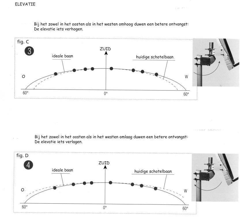

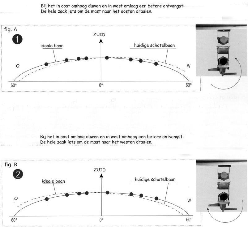

satkijker Geplaatst: 2 mei 2017 Geplaatst: 2 mei 2017 De rotonde (Dorpstr. Stationstr. Larenseweg) in Holten op google maps 52.2824N, 6.4207 zou ik uitrichten op 7oost. De schotel moet ongeveer 7,5 graden achterover staan = ongeveer 254 mm.op een verticale waterpas lijn. Zoals jij aangeeft zit je er in het oosten onder de satelliet baan en in het westen er boven zie figuur A in post 3 van "Sprietje" Van horen zeggen of zelf uitgeprobeerd?

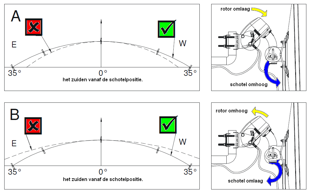

Sprietje Geplaatst: 5 mei 2017 Geplaatst: 5 mei 2017 Beste December10Als het een schotel betreft die door een rotor wordt gedraaid, dan is er een veel duidelijker plaatje, zie bijgevoegd.

December10 Geplaatst: 5 mei 2017 Geplaatst: 5 mei 2017 Sprietje . Deze tekeningen zijn echt heel duidelijk . Iedereen die een schotel wil plaatsen moet eigenlijk deze tekeningen in bezit hebben . Dan is een schotel plaatsen zeker zelf te doen .
Sprietje Geplaatst: 5 mei 2017 Geplaatst: 5 mei 2017 Ja, duidelijker kon ik de tekeningen niet maken.Voor mensen die van plan zijn een draaibare schotelopstelling te maken met een rotor zou ik zeggen, download de afbeeldingen op je eigen computer.
