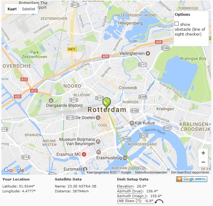

Sprietje Geplaatst: 24 mei 2017 Geplaatst: 24 mei 2017 Dishpointer geeft wel de juiste gegevens, zie bijlage.Elevatie 28°Skew -6,8°Azimuth magnetisch 155,6°

Sprietje Geplaatst: 25 mei 2017 Geplaatst: 25 mei 2017 (aangepast) Hoewel de Selfsat H30D de kleinste van de serie Selfsat vlakantennes is, kun je daarmee in Nederland de Astra 23,5 gewoon mee ontvangen. Alleen met een harde regenbui laat hij het wel snel afweten.Maar stem eerst eens af op de makkelijk te ontvangen zender Ocko op de Astra 23,5. Deze zit op positie 237 van de CanalDigitaal zenderlijst.Als je nu eerst de elevatie en de skew van de Selfsat eens goed instelt, dan kan het bijna niet missen dat als je dan een beetje draait met de antenne, je die zender zo gevonden hebt.Eenmaal in de juiste richting, kun je gewoon een Nederlandse zender gebruiken om de zaak te fijntunen, bijv. de fta-zender TV Drenthe.Als de Selfsat al wat jaren oud is en veel in de zon heeft gestaan, kan het voorkomen dat de eerste reflecterende laag binnenin vergaan is waardoor de antenne nog maar een zwak signaal af geeft. 25 mei 2017 aangepast door Sprietje
