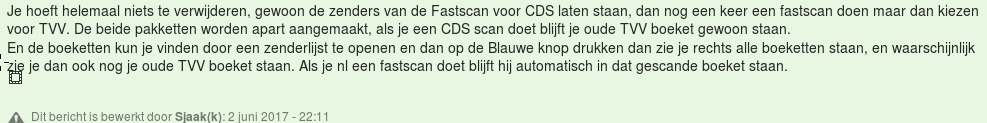

Of dit nu echt het beste antwoord is vraag ik me af. Ik gaf als advies om het CDS boeket gewoon te laten staan. Maar wil je het boeket toch verwijderen, had je het boeket gewoon in de ontvanger zelf kunnen wissen, je opent een zenderlijst drukt op de blauwe toets kiest het te verwijderen boeket (CDS) en drukt op menu dan krijg je een verwijder optie, en klaar ben je.
Dank voor deze informatie. Ik had het zelf niet gevonden. Dit is inderdaad simpeler!
