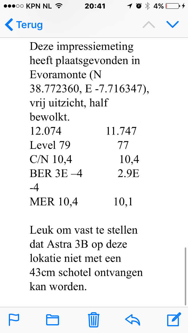

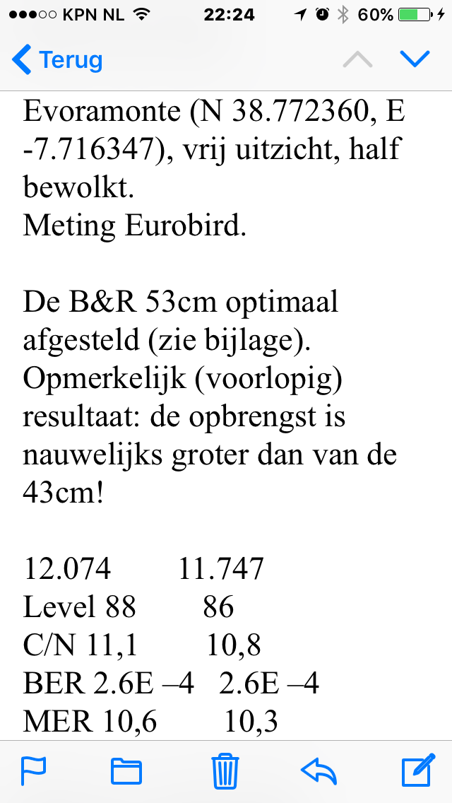

Sprietje Geplaatst: 29 augustus 2017 Auteur Geplaatst: 29 augustus 2017 (aangepast) Dat is een mooie prestatie @commentaar Volgens de officiële footprint van Eutelsat is daar de veldsterkte 48,5dBw waar volgens de gebruikelijke tabellen een schotel van minimaal 57,5cm voor nodig is. Volgens het kaartje van Joyne zou een schotel van 50cm nodig zijn. Maar ik wil ook wel eens weten hoeveel regenreserve er met de 43cm schotel is. 29 augustus 2017 aangepast door Sprietje

commentaar Geplaatst: 29 augustus 2017 Geplaatst: 29 augustus 2017 @luisteraar, de compressietechnieken zijn natuurlijk ook belangrijk. Diverse omroepen gebruiken onze Tooway satelliet verbindingen met een uplink van 6Mbps waarover ze perfecte 1080 P beelden verzenden met aangepaste variabele bandbreedte streamers / encoders van Mobile Vieuwpoint of de U10 van Heijnen. Sommige bedrijven met verouderde apparatuur kunnen Tooway niet gebruiken omdat ze 10-12 Mbps nodig hebben. In hilversum op het mediapark staan nu compatibele IP decoders. Joyne gebruikt een nieuwe variabele compressietechniek waarvan de bandbreedte per zender in de totale stream kan varieren. Wanneer in het beeld informatie zit welke niet veranderd hoef je die dus ook niet uit te zenden. Je zend dus alleen de wijzigingen door om een goed beeld te produceren. Dus een bitstream van gemiddeld!!! 6 Mbps kan heel goed voldoen totdat er een aanslag in nederland komt en op alle zenders een vrachtwagen door het beeld rijd, dan loopt het waarschijnlijk vast. 8 psk is ook een modulatievorm waarin 2 keer de informatie past van qpsk, en Mpeg 4 idem t.o.v. Mpeg 2.
commentaar Geplaatst: 29 augustus 2017 Geplaatst: 29 augustus 2017 @sprietje. Ja je ziet dat de ontvangst met die specifieke schotelcombinatie beter is dan de opgave van Eutelsat en het kaartje dat Joyne en wij geproduceerd hebben. We meten met de 43 niet om een standaard te zetten, hoewel er al voldoende mensen zijn net als in Mijas bij Malaga welke voor op het balkon gewoon een nieuwe kopen. En als die dan met een zeldzame regenbui uitvalt, nemen ze dat op de koop toe. Maar als de 43cm werkt kan je er vanuit gaan dat de meest verkochte Triax 64 met een standaard lnb het ook doet. En we zien nu dat mensen welke met hun kleinere schotel geen astra 23 kunnen ontvangen, die waarschijnlijk !!! Met Joyne wel kunnen gebruiken. Natuurlijk is Joyne niet heilig, maar we zien de vakantiegangers al om gaan om diverse redenen, maar dit is er een van. John rijd verder naar Albufeira. Heeft meer schotels en een automaat bij.
Sprietje Geplaatst: 29 augustus 2017 Auteur Geplaatst: 29 augustus 2017 Ja buien komen in Zuid-Spanje niet vaak voor maar vandaag was het toch echt een regenachtige dag. Op dit moment een flinke harde bui. Geen enkele zender van de Astra 23,5 meer te ontvangen, zelfs Ocko niet. Ook geen enkele zender van de Hotbird. Alleen de bekende Duitse zenders op de Astra 19,2 die doen alsof er niets aan de hand is met mijn Triax 115. Ook de Engelse zenders van de Astra 28,2 die op de Europabeam worden uitgezonden hebben nergens last van. Ik ben benieuwd naar de rapporten van John.
