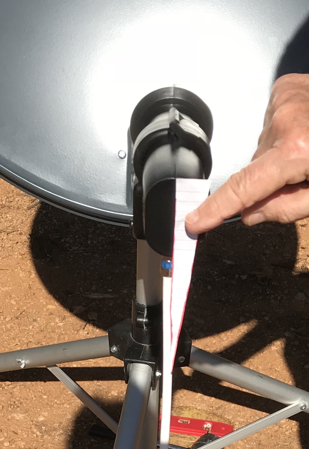

Sprietje Geplaatst: 20 oktober 2017 Auteur Geplaatst: 20 oktober 2017 In Benicasim moet de skew van een enkele lnb 7° zijn voor de Eutesat 9 oost, zie de bijgevoegde hoek. Leg een papiertje op je scherm en teken de hoek over en knip het uit. Deze nu tegen de achterzijde van de Black Ultra plaatsen en je hebt de ideale skew ingesteld als de ene zijde van de driehoek precies verticaal staat. Als je kijk wanneer je maximale signaalkwaliteit heb, moet je ook op deze hoek uit komen.
Sanyu Geplaatst: 20 oktober 2017 Geplaatst: 20 oktober 2017 Dank je wel Sprietje, dit ga ik doen. Heel dom maar hoe moet ik het papiertje er tegen aan houden. Ik zal foto invoegen? Sorry voor mijn domheid!
Sprietje Geplaatst: 20 oktober 2017 Auteur Geplaatst: 20 oktober 2017 Beste Sanyu Je moet het papiertje net andersom plaatsen dus aan de linker helft. Als je de lnb nu zou gaan draaien tot de schuine lijn verticaal staat, dan wordt de lnb linksom gedraaid als je in de schotel kijkt, dan krijg je een positieve skew, hij moet juist rechtsom gedraaid worden zodat je een negatieve skew krijgt.

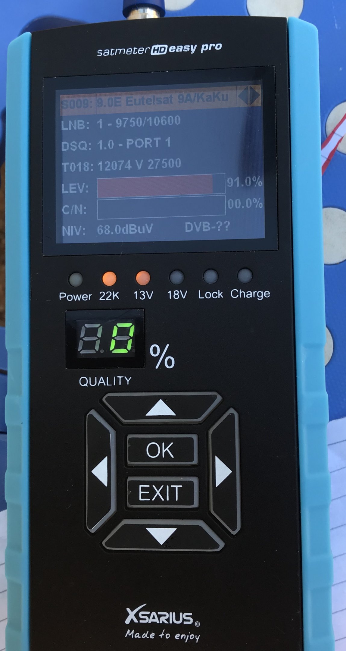

Sanyu Geplaatst: 20 oktober 2017 Geplaatst: 20 oktober 2017 Beste Sprietje, Ik heb een Satmeter de Xsarius mogen lenen en om de gegevens in te brengen dus eutelsat 9e op 12072V 30000zoekt hij zelf de satelliet, maar nu kom ik met de instellingen niet verder tot 12072 V 27.500 Dus ik kan geen 30000 instellen. Onderaan staan de letters DVB-?? Ik zal weer een foto sturen. Ik heb echt alle frequenties doorlopen maar..... Heb je nog een suggestie?
Sanyu Geplaatst: 20 oktober 2017 Geplaatst: 20 oktober 2017 Maar kan ik dat op het apparaat instellen. Op de meter dus?
Sprietje Geplaatst: 20 oktober 2017 Auteur Geplaatst: 20 oktober 2017 Ik ben niet bekend met die meter maar weet de persoon dat niet waarvan je hem geleend hebt? Anders zijn er hier op dit forum wel mensen die deze meter kennen maar ja, je weet niet wanneer die reageren.
Sanyu Geplaatst: 20 oktober 2017 Geplaatst: 20 oktober 2017 Dat is absoluut waar Sprietje. Ik heb de lnb nu goed staan dankzij uw hulp. Straks ga ik kijken of ik beeld krijg. Zondagavond komt Jürgen dus hulp komt er altijd. Tot nu toe, hartelijk dank en een fijn weekend toegewenst
Jürgen Geplaatst: 20 oktober 2017 Geplaatst: 20 oktober 2017 Jij hebt de meter zeker van Harm geleend en ik denk niet dat hij weet hoe je handmatig de parameters in moet voeren, ik trouwens ook niet. Je zou ook even naar Willem Haring kunnen lopen, die staat achter langs het hek links naast de autowasplaats. Hij heeft een Schwaiger SF9000 satmeter, wellicht gaat het daarmee. Maar ik sta nog steeds versteld dat het met de Triax 78 nog zo moeilijk is om Eutelsat 9 te vinden. MacBook Air M2 2022 - iPad Air 2021 - Iphone XR - Apple TV 4 2021
gps Geplaatst: 20 oktober 2017 Geplaatst: 20 oktober 2017 Misschien heb je hier wat aan: https://www.sat4all.com/forums/topic/350684-hulp-bij-gebruik-xsarius-satmeter-hd-easy-pro-om-duo-lnb-af-te-stellen/ 1

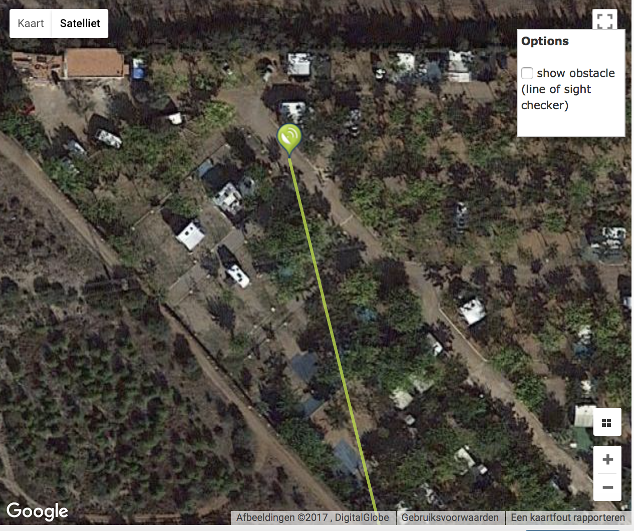

Jürgen Geplaatst: 20 oktober 2017 Geplaatst: 20 oktober 2017 13 minuten geleden zei Sanyu: Hi Jürgen dat zal ik doen. Dank je wel. Ik heb nog even een plaatje van DishPointer toegevoegd. Ik weet niet waar je op Azahar staat maar het startpunt van de pointer is aan het eind van de linker hoofdstraat vlak bij de Mobile Homes en is op Eutelsat 9B gericht. Heb jij de indruk dat jouw LNB / schotel de richting van de groene streep volgt..? MacBook Air M2 2022 - iPad Air 2021 - Iphone XR - Apple TV 4 2021
