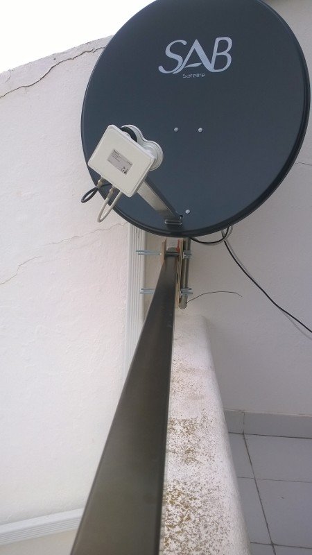

vandervelden Geplaatst: 18 augustus 2017 Auteur Geplaatst: 18 augustus 2017 op de sab unix tripple hd zit geen ci slot,kan ik die inbouwen???????er moet een module in

Moderator ceesv Geplaatst: 18 augustus 2017 Moderator Geplaatst: 18 augustus 2017 Dan blijft alleen nog het probleem van de schotel op het appartement. Is er een mogelijkheid om een schotel te plaatsen met zicht op 9 graden oost? Gaat niet bestaat niet! 65" 4-K OLED, Vu+ Duo 4K SE BT, Vu+ Solo 4K, Rebox-8500, Rebox-8000, Wavefrontier T-90, Satlook Digital NIT, Megasat HD5 Combo Gebruik je een advertentie blocker? Maak dan een uitzondering voor onze website. Zonder advertentie (inkomsten) kan deze site niet voortbestaan.
vandervelden Geplaatst: 18 augustus 2017 Auteur Geplaatst: 18 augustus 2017 ja balkon op het zuiden ASTRA 1 WAS O.K ASTRA 3 SECUUR WERK ontvangstgebied ASTRA 3 kleiner dan ASTRA 1 bij astra 1 een kabel met doorlus en enkele lnb nodig om op te nemen,bij astra 3 2 kabels plus dubbele lnb nodig, hopelijk bij eutalsat 9e ook een kabel met doorlus alle zenders via een transponder en groter ontvangst gebied,ik heb een 80 cm schotel daar kon ik de astra 3 mee ontvangen in de Algarve ,astra 1 ging al met 60cm schotel heel simpel,astra 3 moeilijker,
