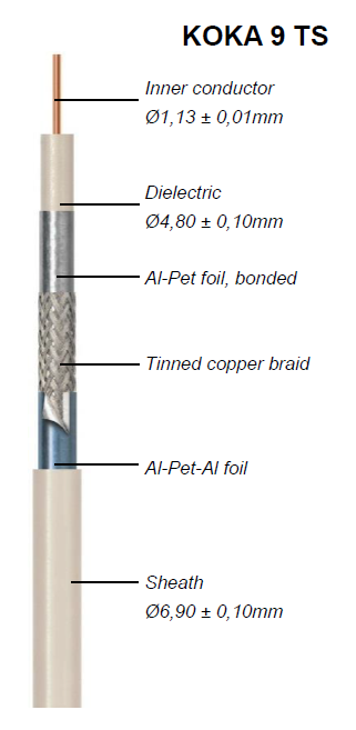

Dag leden, om mijn schotel-kijkplezier te vergroten heb ik een rol of 20 meter HIRSCHMANN KOKA 9 TS coax kabel besteld. En vandaag ontvangen, gelijk mee aan de slag geweest en na genoeg de signaal Kwaliteit op Türksat is gelijk als met mijn oude kabels. Ik was nieuwschierig of ik met dit kabel wel betere ontvangst zal hebben op de Türksat 3A East Beam.. Alleen ik vraag mij af heb ik deze kabel wel goed heb afgestript? Hoor je deze kabel net als de standaard kabel te strippen of moet je niet zo diep in de kabel gaan snijden met de kabelstripper??

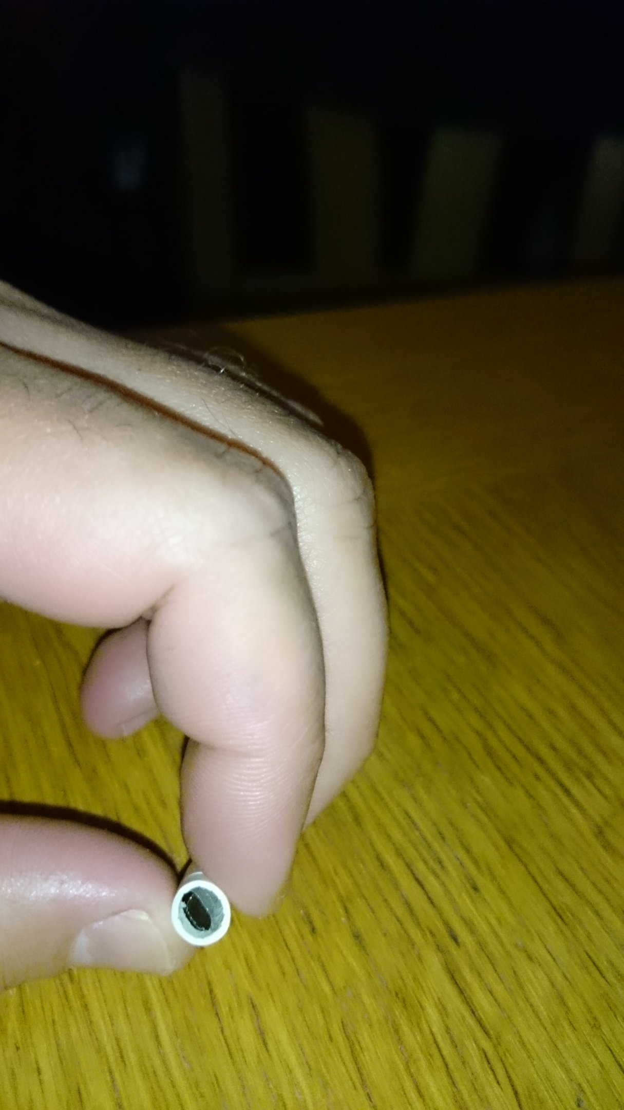

Dit gestripte stukje is het eerste deel dat kunt u zien aan deze foto. Er zit nog een stuk folie in. Heb ik te diep gesneden in de kabel of??
