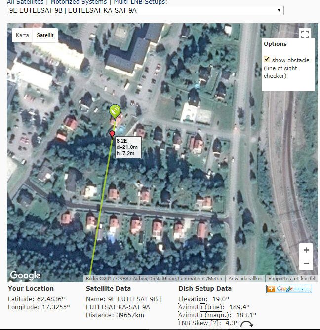

Sverige Geplaatst: 28 september 2017 Geplaatst: 28 september 2017 Waarom beveel je dan niet Dishpointer aan... dan heb je, door de luchtfoto, gelijk een object uit je omgeving waarop je kan richten... dat maakt het erg eenvoudig. - VU+ Ultimo 4K met 1x DVB-S2 FBC Twin + 1x DVB-C/T2 Dual tuner met VTI icm 2x een CityCom 2000 CCA850 voor Thor 1W en Astra 19.2Ost Missachtet wird, was es umsonst gibt (Else Pannek)
