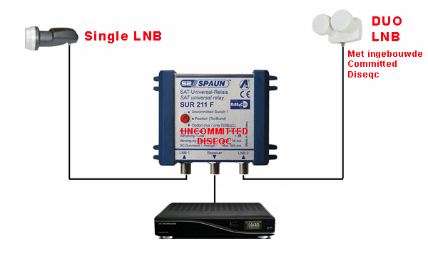

Mojo Geplaatst: 24 oktober 2017 Geplaatst: 24 oktober 2017 Moet kunnen. Uncommitted switch tussen de kabel zetten. Op poort 1 van de uncommitted switch sluit je de bestaande schotel aan. Op poort 2 sluit je de schotel tbv Eutelsat 9B aan. In de ontvanger moet je de lnb configuratie aanpassen van protocol 1.0 naar 1.1. Als het goed is krijg je er dan een veld bij voor de uncommitted switch. Bij de instellingen van de Astra's vul je daar input 1. De waardes voor de committed switch hoef je niet aan te passen. Voor de eutelsat 9B vul je bij uncommitted input 2 in en bij committed niets. 1 You know when you've been shagged. I like receivers who give me pleasure.

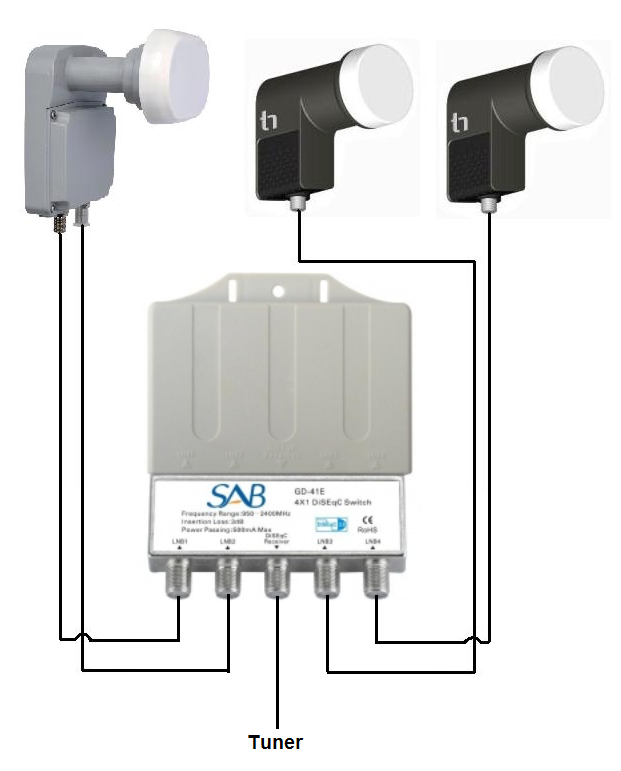

Sprietje Geplaatst: 24 oktober 2017 Geplaatst: 24 oktober 2017 (aangepast) Je hoeft geen tweede commando te versturen. Op #1 van de 4/1-diseqc komt Astra 19,2 Op #2 van de 4/1-diseqc-switch komt Astra 23,5 Op #3 van de 4/1-diseqc-switch komt Astra 28,2 Op #4 van de 4/1-diseqc-switch komt de Eutelsat 9 oost Het werk precies hetzelfde als met een duo-lnb, zie bijlage. 24 oktober 2017 aangepast door Sprietje 1
Mojo Geplaatst: 24 oktober 2017 Geplaatst: 24 oktober 2017 Hij heeft een triple quad lnb. Daar zitten toch al 1.0 switchen in? You know when you've been shagged. I like receivers who give me pleasure.
Sprietje Geplaatst: 24 oktober 2017 Geplaatst: 24 oktober 2017 (aangepast) In een duo-lnb toch ook. Het handige van de triple-lnb is dat die 4 uitgangen heeft dus je kunt er zo drie gebruiken om op de 4/1 diseqc-switch aan te sluiten. 24 oktober 2017 aangepast door Sprietje
Mojo Geplaatst: 24 oktober 2017 Geplaatst: 24 oktober 2017 Dan zijn uncommitted switchen dus overbodig. You know when you've been shagged. I like receivers who give me pleasure.
