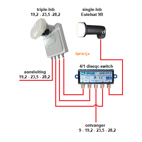

Sprietje Geplaatst: 31 oktober 2017 Geplaatst: 31 oktober 2017 Ik heb nog even een tekeningetje gemaakt hoe je op een eenvoudige manier een losse lnb kunt koppelen met een CanalDigitaal triple-lnb quad. Sluit aansluiting 1, 2 en 3 aan op aansluiting 1, 2 en 3 op de 4/1 diseqc-switch. Sluit de single-lnb aan op aansluiting 4 van de diseqc-switch. Je kunt dan gewoon met het diseqc 1.0 protocol de vier satellieten ontvangen. Je houdt nog één aansluiting 19,2, 23,5 en 28,2 over.

Sprietje Geplaatst: 31 oktober 2017 Geplaatst: 31 oktober 2017 Hoezo, heb ik die tekening niet zelf gemaakt?
putemmer Geplaatst: 31 oktober 2017 Geplaatst: 31 oktober 2017 Hallo Sprietje, In het schema zie ik een normale comitted DiSEqC switch Spaun SAR411 staan. Moet dit geen UnCommitted DiSeqC switch Spaun SUR 420 zijn?
Sprietje Geplaatst: 31 oktober 2017 Geplaatst: 31 oktober 2017 (aangepast) Nee. Als je die gebruikt, heb je geen drie aansluitingen van de triple-lnb nodig. Dan is 1 voldoende. Deze oplossing is goedkoop en is ook toepasbaar voor satellietontvangers die niet over diseqc 1.1 beschikken zoals de meeste tv's met ingebouwde satellietontvanger. 31 oktober 2017 aangepast door Sprietje
putemmer Geplaatst: 31 oktober 2017 Geplaatst: 31 oktober 2017 @ Sprietje: Zit er inwendig in de Triple LNB dan geen Committed switch? Zo niet , hoe zit dit dan?
Sprietje Geplaatst: 31 oktober 2017 Geplaatst: 31 oktober 2017 (aangepast) Ja, in de triple-lnb zit gewoon vier stuks 4/1 diseqc-switches, waarschijnlijk zelfs vier stuks 3/1 switches. Dit is een bijzondere en ongebruikelijke manier van aansluiten. Daarom heb ik er ook een tekening van gemaakt. Dat het werkt heeft Bladerer gisteren al aangegeven. Je kunt dit ook met een duo-lnb doen, zoals ik 24 okt. al had laten zien met een afbeelding. Als je bijv. een duo-lnb hebt met één aansluiting, kun je er ook een splitter achter zetten en die twee uitgangen sluit je dan aan op poort 1 en 2 van de 4/1-diseqc-switch en op aansluiting 3 sluit je een losse lnb aan zodat je 3 satellieten op één kabel hebt. 31 oktober 2017 aangepast door Sprietje
