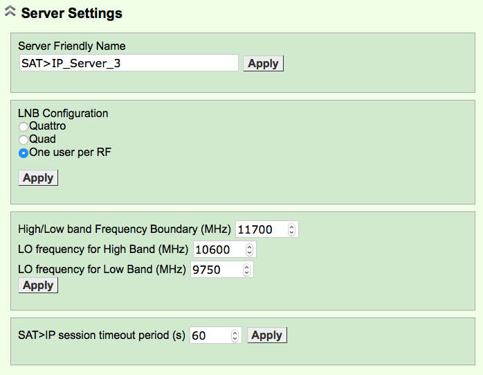

wouter1971 Geplaatst: 10 januari 2018 Geplaatst: 10 januari 2018 Hallo allemaal, ik heb al een tijdje de SAT>IP Megasat Server 3. Hierop heb ik de duo LNB Quad van CanalDigitaal aangesloten en dit werkte allemaal helemaal prima. Astra's 19.2 en 23.5. De stand die ik ingesteld heb is "One user per RF". Mijn veronderstelling was dat ik met de Megasat SAT>IP ook de Triple Sat LNB Quad zou kunnen aansturen. Dit bleek niet het geval en dat lijkt de conclusie van mijn vragen in het andere topic. Met de Megasat kan ik kennelijk twee LNB's aansturen (AA en AB). Zou het mogelijk zijn toch gebruik te maken van de Triple Sat LNB Quad i.c.m. de bestaande SAT>IP server? Eventueel icm extra hardware DiSEqC switch o.i.d? Ik ben kennelijk afgeleid door de vermelding Quad waardoor ik dacht dat het aansturen zou lukken met mijn SAT>IP server. Iemand een advies? Ik hou graag de bestaande setup in stand. Gebruiksaanwijzing en wat screenshots bijgesloten van static configuratie en LNB setup configuratie. megasat_sat_ip_server_3_schnellanleitung_deutsch_englisch.pdf

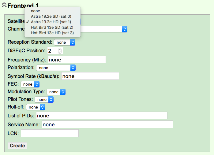

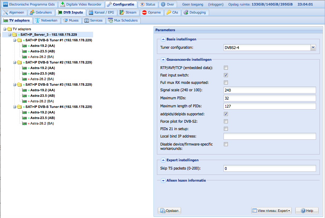

wouter1971 Geplaatst: 10 januari 2018 Auteur Geplaatst: 10 januari 2018 Bedankt voor de uitleg, mini-siseqc is dus wat er geboden wordt. Ik zou eventueel best de 19.2 willen opofferen voor de 28.2 Is het mogelijk met tone burst om de frequenties zo in te stellen dat ik AB (23.5) en BA (28.2) zou kunnen aansturen i.p.v. AA en AB? Bijgevoegd mijn tvheadend SAT>IP / LNB setup.
Moderator ceesv Geplaatst: 10 januari 2018 Moderator Geplaatst: 10 januari 2018 Ik denk dat je het menu verkeerd interpreteert. Je hebt bij elke satelliet positie 4 quadranten, VH, VL, HH en HL. Je kan daardoor slechts een quattro LNB aansluiten op die ontvanger wanneer je meer cliënten wil bedienen. Wil je een cliënt bedienen kan je ook een single lnb aansluiten en dan via de diseqc schakelaar kiezen tussen de verschillende ingangen. Alleen bij een cliënt kan je dus twee satelliet posities ontvangen. Dit gaat op voor het geval je de LNB's rechtstreeks op deze ontvanger aansluit. Anschluss mit einem Universal LNB (z.B. Single, Twin oder Quad LNB) Single LNB = RF4 Twin LNB = RF3 + RF4 Quad LNB = RF1 + RF2 + RF3 + RF4 (Die Reihenfolge spielt keine Rolle) Anschluss mit einem Quattro LNB Das Gerät muss mit dem entsprechenden Anschluss am Quattro-LNB verbunden werden, achten Sie bitte auf die richtigen Anschlüsse am LNB: Tuner RF1 = Horizontal Low (HL) Tuner RF2 = Horizontal High (HH) Tuner RF3 = Vertikal High (VH) Tuner RF4 = Vertikal Low (VL) Wanneer ik de gebruiksaanwijzing juist interpreteer kan je ook op elke RF ingang van de ontvanger een diseqc switsch of multiswitch / matrix switch voorschakelen, die je met de diseqc signalen kunt bedienen. Dan is het wel mogelijk tot maximaal 4 satellieten te ontvangen voor maximaal 4 cliënten. In het voorbeeld staat duidelijk dat 3 van de 4 diseqc posities zijn geprogrammeerd in de setup, diseqc 1.0 protocol. Of een tripple sat LNB goed schakelt, soms zijn er comptabiliteitsproblemen. Gaat niet bestaat niet! 65" 4-K OLED, Vu+ Duo 4K SE BT, Vu+ Solo 4K, Rebox-8500, Rebox-8000, Wavefrontier T-90, Satlook Digital NIT, Megasat HD5 Combo Gebruik je een advertentie blocker? Maak dan een uitzondering voor onze website. Zonder advertentie (inkomsten) kan deze site niet voortbestaan.

wouter1971 Geplaatst: 11 januari 2018 Auteur Geplaatst: 11 januari 2018 11 uur geleden zei ceesv: Wanneer ik de gebruiksaanwijzing juist interpreteer kan je ook op elke RF ingang van de ontvanger een diseqc switsch of multiswitch / matrix switch voorschakelen, die je met de diseqc signalen kunt bedienen. Dan is het wel mogelijk tot maximaal 4 satellieten te ontvangen voor maximaal 4 cliënten. In het voorbeeld staat duidelijk dat 3 van de 4 diseqc posities zijn geprogrammeerd in de setup, diseqc 1.0 protocol. Of een tripple sat LNB goed schakelt, soms zijn er comptabiliteitsproblemen. Klopt, zo heb ik het ook gelezen en al een tijd zo in gebruik met de duo sat quad van CD. Het voorbeeld is mijn tvheadend configuratie en daarin heb ik dus ook de drie geconfigureerd (AA, AB en BA). Wellicht moet ik toch even terugrijden naar de lokale satelliethandel en even de LNB omruilen voor een ander CD exemplaar?
wouter1971 Geplaatst: 11 januari 2018 Auteur Geplaatst: 11 januari 2018 (aangepast) 11 uur geleden zei a33: @wouter1971 : waarom zijn de 28oost vermeldingen in je plaatje niet ook vetgedrukt; enig idee? Die heb ik disabled staan. Tvheadend blijft namelijk default de transponders aflopen om nieuwe kanalen te detecteren en oude niet meer aangetroffen kanalen obsolete te verklaren. Aangezien ik toch alleen maar 19.2 zenders ontvang als BA geselecteerd wordt heb ik hem disabled staan. Als ik de positie zou draaien zodat ik alleen 28.2 op AB ontvang en 23.5 op AA, is dat mogelijk? 11 januari 2018 aangepast door wouter1971
a33 Geplaatst: 11 januari 2018 Geplaatst: 11 januari 2018 5 uur geleden zei wouter1971: Als ik de positie zou draaien zodat ik alleen 28.2 op AB ontvang en 23.5 op AA, is dat mogelijk? Ja, kan je doen/proberen. Maar of de (verschoven) LNB-feedhorns dan de goede afstand tot elkaar hebben voor jouw maat schotel.....? Zal niet optimaal zijn. Dat is meer Sprietjes afdeling. Weet je zeker dat je met je Megasat bij diseqc AA en AB steeds alle 4 kwadranten van het satellietsignaal van de beide LNBs kunt ontvangen? Anders zou het toch allemaal een beetje zinvrije onderneming zijn. En weet je zeker dat diseqc BA en BB niet bereikbaar zijn? Of zou er iets anders met de instellingen kunnen zijn, waardoor het niet gelukt is met 28oost ontvangst (of in de instellingen, of toch met de LNB~want dat laatste is nog niet definitief uitgesloten?)? We hebben nog steeds geen screenshots van die instellingen van de Megasat. groet, A33 Tip: Als je reageert op een post, geef dan altijd een citaat van de (gehele) post waar je op reageert. Sommige leden kunnen namelijk hun oorspronkelijke posts achteraf nog wijzigen, en wel veel langer dan de sinds jaar en dag in de huisregels (voor alle leden) vermelde periode van 30 minuten. Dat dat inbreuk doet aan de continuïteit van de foruminhoud, en een ongelijk speelveld creëert, wordt kennelijk (helaas) niet belangrijk geacht.

wouter1971 Geplaatst: 12 januari 2018 Auteur Geplaatst: 12 januari 2018 (aangepast) 14 uur geleden zei a33: Ja, kan je doen/proberen. Maar of de (verschoven) LNB-feedhorns dan de goede afstand tot elkaar hebben voor jouw maat schotel.....? Zal niet optimaal zijn. Dat is meer Sprietjes afdeling. Weet je zeker dat je met je Megasat bij diseqc AA en AB steeds alle 4 kwadranten van het satellietsignaal van de beide LNBs kunt ontvangen? Anders zou het toch allemaal een beetje zinvrije onderneming zijn. En weet je zeker dat diseqc BA en BB niet bereikbaar zijn? Of zou er iets anders met de instellingen kunnen zijn, waardoor het niet gelukt is met 28oost ontvangst (of in de instellingen, of toch met de LNB~want dat laatste is nog niet definitief uitgesloten?)? We hebben nog steeds geen screenshots van die instellingen van de Megasat. groet, A33 Ik heb behalve het screenshot van de lnb instellingen geen verdere instellingen gedaan. De rest doe je in tvheadend waarvan ook een screenshot is bijgevoegd eerder. Er is weinig in te stellen in de megasat behalve die frequenties en de soort lnb. De static instelingen heb ik totaal niet in gebruik en was slechts ter illustratie. Het gekke is dat je daar als je op omhoog drukt bij diseqc instelling je ook niet hoger dan 2 komt. Dit vind ik vreemd maar heeft wellicht met de satellietkeuze in het menu te maken zoals op het screenshot te zien is. Ik heb met de duo lnb echt alles van canaldigitaal op 23.5 en op 19.2 kunnen ontvangen. Dat er iets met de lnb niet in orde is zou ook nog steeds kunnen dus die ga ik sowieso even omruilen voor een ander exemplaar en meteen nauwkeurig uitrichten. Is met een multimeter niks te meten van de diseqc switch naar BA? 12 januari 2018 aangepast door wouter1971
Sprietje Geplaatst: 12 januari 2018 Geplaatst: 12 januari 2018 Beste wouter Die satellietontvanger neemt alles aan wat jij zegt. Als je de schotel uitricht op de Astra 19,2 en je geeft aan dat die zenders die je gaat inscannen van de Astra 28,2 komen, dan slaat hij die keurig op als zijnde zenders van de Astra 28,2 en omgekeerd natuurlijk. Staan zenders bij de verkeerde satelliet genoemd, dan zul je die dus moeten wissen.
wouter1971 Geplaatst: 12 januari 2018 Auteur Geplaatst: 12 januari 2018 2 minuten geleden zei Sprietje: Beste wouter Die satellietontvanger neemt alles aan wat jij zegt. Als je de schotel uitricht op de Astra 19,2 en je geeft aan dat die zenders die je gaat inscannen van de Astra 28,2 komen, dan slaat hij die keurig op als zijnde zenders van de Astra 28,2 en omgekeerd natuurlijk. Staan zenders bij de verkeerde satelliet genoemd, dan zul je die dus moeten wissen. Dat begrijp ik en natuurlijk wis ik die voor de scan. Duitse zenders op 28.2 is wat vreemd :-) Maar ik dacht dat het heel nauw luisterde met het uitrichten. Dus dat als ik scan op 28.2 dat ik zeker geen 19.2 zenders zou tegenkomen. Dis was wel zo en dat bevreemde mij. De LNB ga ik niet alleen omdraaien maar ook omruilen voor ander exemplaar om wat uit te kunnen sluiten.
