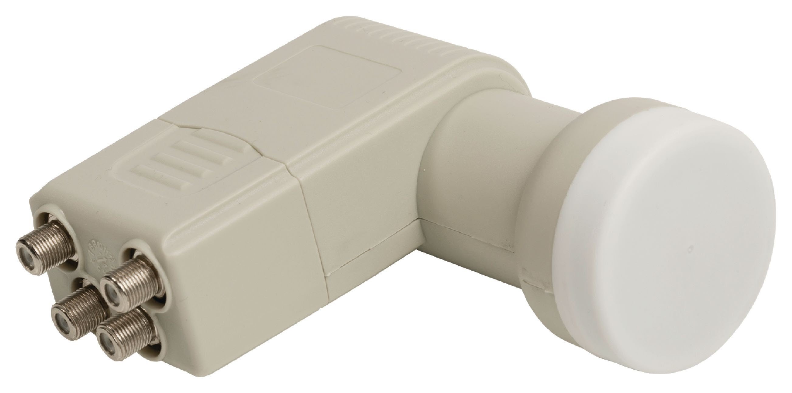

Pieklak Geplaatst: 28 januari 2018 Geplaatst: 28 januari 2018 (aangepast) Ik heb het volgend probleem , ik heb een Quad LNB met 4 uitgangen , voor de aansluiting van 1 TV in de woonkamer en voor 1 TV in mijn slaapkamer. Ik gebruik dus enkel 2 uitgangen van de QUAD LNB. Ik heb mijn schotelantenne op Astra 19,2 uitgericht. Het eigenaardige is dat ik in mijn woonkamer de satelliet Astra 19,2 ontvang ( wat normaal is) , maar in mijn slaapkamer ontvang ik Astra 23,5 (Astra 3). Kan mij iemand met mijn probleem helpen aub. M.v.g. Peter 28 januari 2018 aangepast door Pieklak reclame foto verwijderd
Frans B Geplaatst: 28 januari 2018 Geplaatst: 28 januari 2018 Dan heb je een wonder LNB! Ik denk dat je in de slaapkamer je satelliet hebt laten scannen met de 23,5 indicatie, terwijl het signaal van de astra 1 is. gepensioneerd. En 25 jaar lid van sat4all.

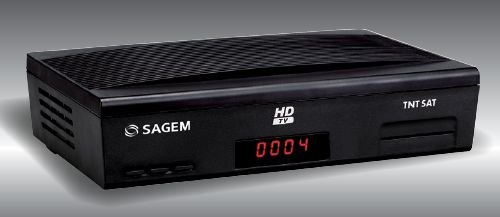

Frans B Geplaatst: 28 januari 2018 Geplaatst: 28 januari 2018 Dan zal je de decoder kunnen resetten, en een scan op astra 1 kunnen doen. Dan zal het wel goedkomen. gepensioneerd. En 25 jaar lid van sat4all.
Pieklak Geplaatst: 28 januari 2018 Auteur Geplaatst: 28 januari 2018 dus terug naar fabrieksinstellingen gaan.
