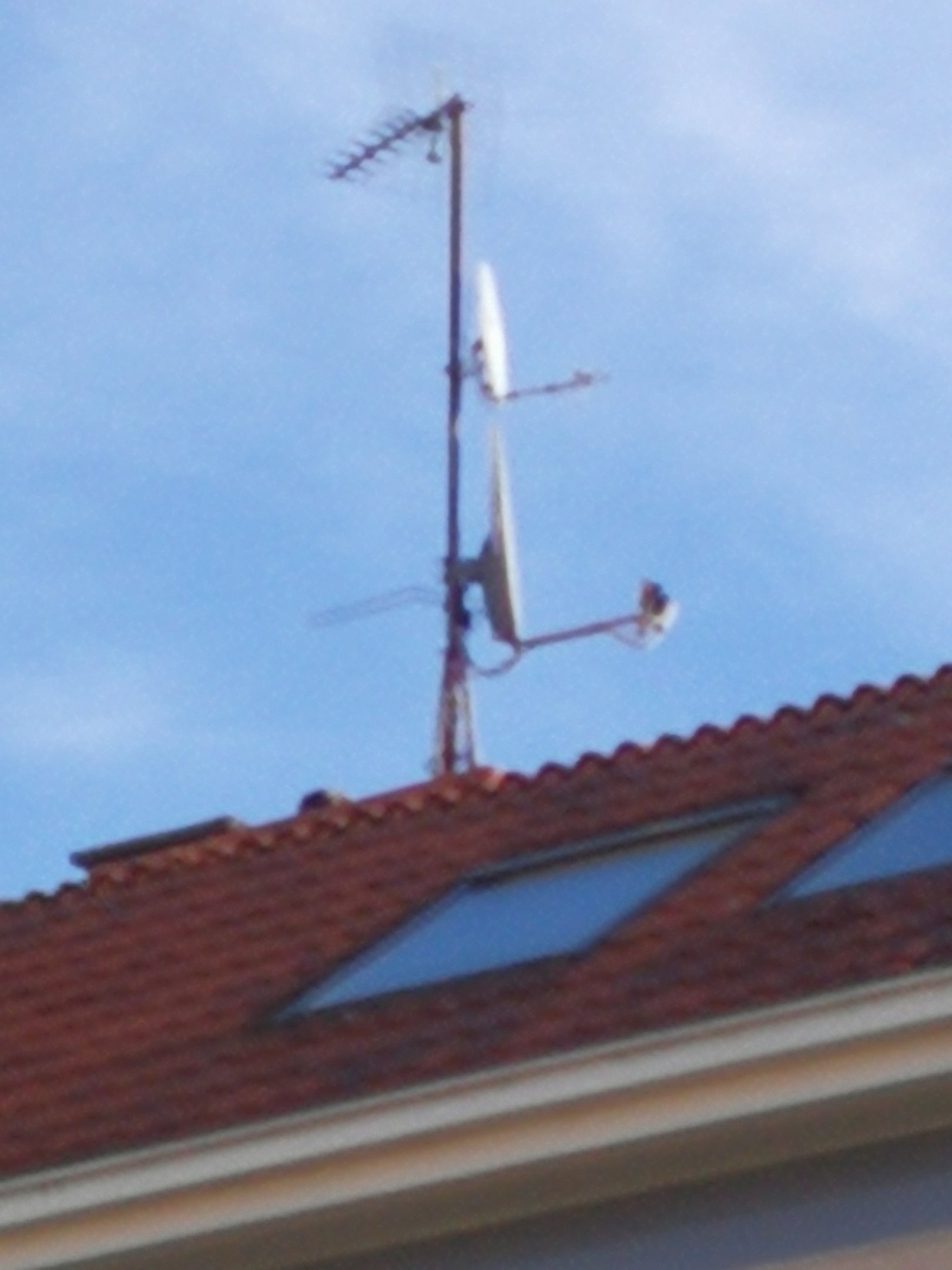

Gast henkje75 Geplaatst: 24 februari 2018 Geplaatst: 24 februari 2018 Hallo allemaal, Enkele jaren geleden heb ik met behulp van dit forum een multifeed in noord-west spanje geplaatst. Tot enkele weken geleden werkte alles prima. Helaas heb ik nu ineens slecht tot geen ontvangst op astra 19.2. De spaanse kanalen hebben vrijwel geen tot slecht ontvangst, terwijl er een aantal duitse zenders zijn waar ik nog altijd volledig ontvangst heb. De overige satellieten geen problemen. Enkele gebeurtenissen in de laatste weken: veel geregend (nu wel enkele dagen zonnig en droog , maar misschien vocht bij de lnb?) Men heeft halve meter boven mijn schotel een andere 50cm schotel geplaats. (verstoort mijn ontvangst?) Misschien mijn schotel aangeraakt? (lijkt me sterk gezien de overige satellieten gewoon werken en de schotel ook al menige storm heeft overleeft) Is mijn lnb aan zijn einde? Iemand enig idee waar ik het beste kan beginnen? (zal in ieder geval kijken of de lnb misschien wat gedraaid is en ik met de skew wat kan doen. De installatie bestaat uit triax 78cm schotel, inverto ultra black (twin) en voor de 19,2 een alps twin. Bij voorbaat dank

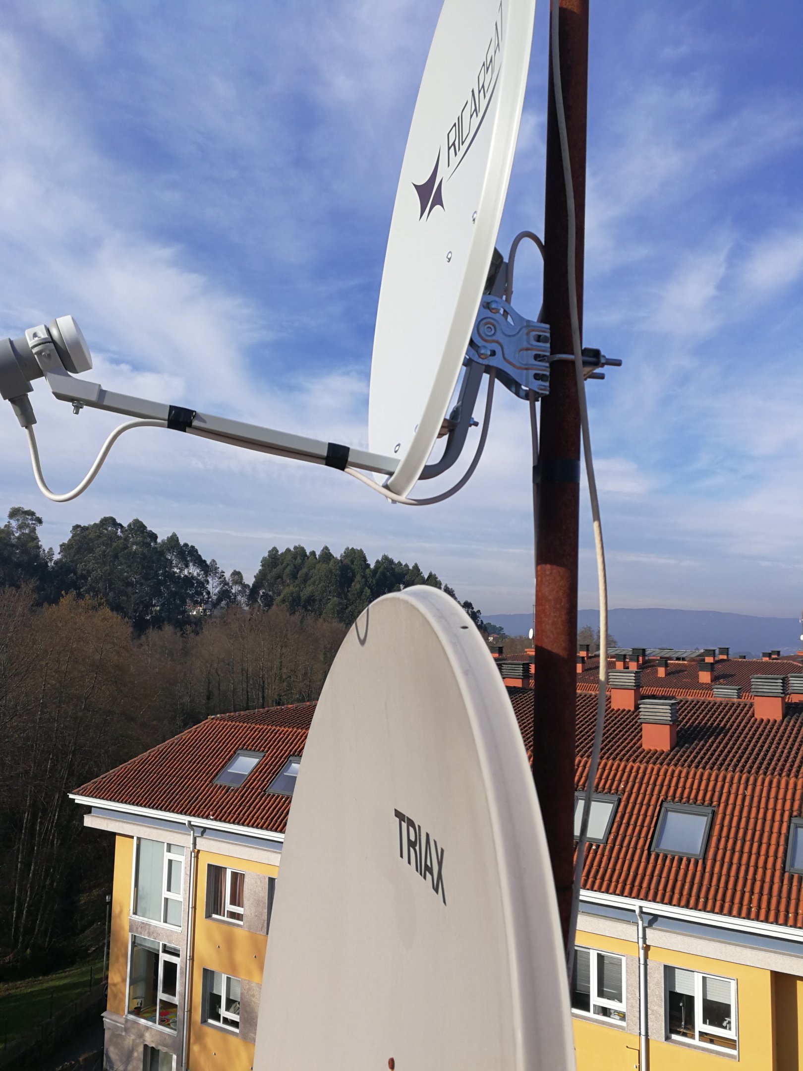

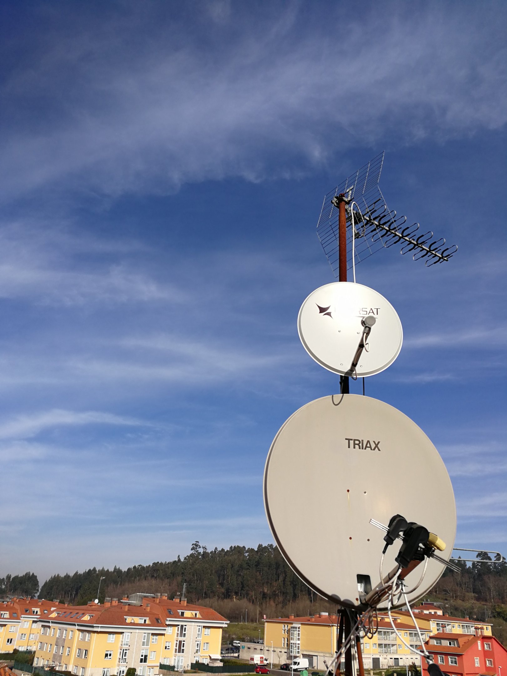

Sprietje Geplaatst: 24 februari 2018 Geplaatst: 24 februari 2018 Maak eens een paar foto's van de mast met de twee schotels. Misschien verstoort de nieuwe schotel inderdaad jou signaal
Gast henkje75 Geplaatst: 24 februari 2018 Geplaatst: 24 februari 2018 (aangepast) Ok, zal een paar foto's plaatsen. Zal wel maandag worden, de toegang tot het dak is afgesloten en tot maandag kan ik geen sleutel bemachtigen. Maar is het niet vreemd dat deze schotel alleen astra 19,2 (eventueel) beinvloed? 24 februari 2018 aangepast door henkje75
Sprietje Geplaatst: 24 februari 2018 Geplaatst: 24 februari 2018 Tja, dat ligt er aan hoe de extra schotel geplaatst is. En welke satellieten ontvang je normaal op de multifeed?
Gast henkje75 Geplaatst: 24 februari 2018 Geplaatst: 24 februari 2018 Astra 19,2, astra 23,5, astra 28,2 (?) en hotbird. De meest bekende geloof ik. Er is toen der tijd al gezegd dat het allemaal ook precies past met een 78cm schotel. De multifeed van triax is ook al aangepast zodat deze 20° schuin kan, en de astra 19,2 en 23,5 staan ook zo goed als tegen elkaar aan. Maar eigenlijk nooit problemen met signaal gehad (behalve sortbuien) Nu zegt de decoder niet zoveel, maar had op beide satellieten toch en 90 a 95% signaal en tussen de 75 en 90 kwaliteit.

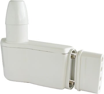

Sprietje Geplaatst: 24 februari 2018 Geplaatst: 24 februari 2018 Heb je de regenkapjes wel omlaag getrokken en bij de ALPS de rubber afscherming geplaatst? Voor welke satellieten gebruik je de ALPS?
a33 Geplaatst: 24 februari 2018 Geplaatst: 24 februari 2018 9 uur geleden zei henkje75: Helaas heb ik nu ineens slecht tot geen ontvangst op astra 19.2. De spaanse kanalen hebben vrijwel geen tot slecht ontvangst, terwijl er een aantal duitse zenders zijn waar ik nog altijd volledig ontvangst heb. Mmmm. De spaanse kanalen zitten als ik het goed zie bij kingofsat allemaal in het vertical low (10700-11700 MHz) quadrant? Dan zou ik inderdaad aan een defecte LNB denken, door wat voor oorzaak dan ook. Kan je iets preciezer nagaan bij welke frequenties je problemen zitten, inderdaad alleen onder de 11700 MHz? En alleen bij verticale frequenties (V), niet ook bij horizontale (H)? Groet, A33 Tip: Als je reageert op een post, geef dan altijd een citaat van de (gehele) post waar je op reageert. Sommige leden kunnen namelijk hun oorspronkelijke posts achteraf nog wijzigen, en wel veel langer dan de sinds jaar en dag in de huisregels (voor alle leden) vermelde periode van 30 minuten. Dat dat inbreuk doet aan de continuïteit van de foruminhoud, en een ongelijk speelveld creëert, wordt kennelijk (helaas) niet belangrijk geacht.
Gast henkje75 Geplaatst: 25 februari 2018 Geplaatst: 25 februari 2018 (aangepast) @ sprietje : Wat betreft de "regenkapjes" weet ik niet wat je bedoeld. Is tijden de installatie niet opgevallen. (de black ultras geven trouwens "nog" geen problemen) De ALPS lnb gebruik ik voor astra 19.2. Dat is toen der tijd aangeraden, omdat voor de installatie in noord-west spanje alles nogal precies was en de voorkeur ging naar black ultra voor astra 23.5. OOk de multifeed van triax moest aangepast worden om deze 20º schuin te kunnen zetten. Ik weet niet zeker of het rubber op de alps gemonteerd is. Heb op jullie aanraden mijn oude venton rockets vervangen voor de inverto´s en alps. De inverto´s waren nieuw, de alps een gebruikte van medeforumlid. @ A33 : Klopt wat je aangeeft. Volgens de decoder zitten alle spaanse zender ergens tussen frequentie 6131/V/22000 en 6984/V/22000, en hier dus geen signaal. (behalve als ik de decoder net inschakel, dan gaat het een paar minuten goed). Maar ook een zenders in de horizontal low geeft geen signaal. De nederlandse MTV (high?)12616/V/27499 geeft een signaal van 90% sterkte en 75% kwaliteit. EEn duitse zender op frequentie 13150/H/22000 geeft een signaal van 95% sterkte en 85% kwaliteit, maar af en toe blokkerig beeld. Kortom het probleem lijkt vooral te zitten in de "low" frequenties, zowel vertical (V) als horizontal (H). Nu ik in dit bericht de venton rockets genoemd heb, volgens mij moet ik ze hier nog ergens hebben liggen. Deze werkten nog toen ik ze heb vervangen, dus zou kunnen kijken of ik met deze venton wel een goed signaal krijg en zo dus weet of het de lnb is. 25 februari 2018 aangepast door henkje75

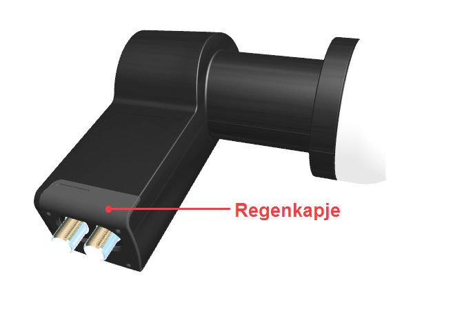

Sprietje Geplaatst: 25 februari 2018 Geplaatst: 25 februari 2018 Beste henkje75 De regenkapjes dienen er voor om te voorkomen dat er water in de coax kan lopen. Nadat je de F-connectors hebt aangesloten, behoor je de kapjes omlaag te trekken zodat de F-connectors afgeschermd zitten. Bij ALPS bestaat deze regenbescherming uit een rubber kap waar je eerst de coaxkabels doorheen moet steken en na montage van de F-connectors de rubber kap op de lnb moet plaatsen.
Gast henkje75 Geplaatst: 25 februari 2018 Geplaatst: 25 februari 2018 Het regenkapje van de black ultra wist ik dus niet. Zal morgen kijken. Een foto van de alp had ik al gevonden, en wasrschijnlijk zit dit rubber er dus niet op. Heb een soortgelijk rubber bij mijn oude rockets gevonden. De decoder instellingen wil ik zelf niet te veel asn knoeien, zijn omgebouwde movistar decoders, die zijn aangepast om een 2e (canaal digitaal) card te kunnen gebruiken, maar dat is allemaal geïnstalleerd door een ietwat techniser persoon dan ik. Zal misschien ook door dat gemanipuleerde komen dat de decoder van die rare frequenties aangeeft. Even een vraagje "off topic", een diseqc switch moet met met een zo kort mogelijke kabel aan de lnb worden aangesloten?! Nu is dit dus het geval en zitren de switchen dus aan de mast achter de antenne. Ga ik problemen krijgen als ik de kabels van 1,20 vervang voor kables van 3 a 4 m zodat de switchen binnen kunnen hangen? Of is dat juist beter?

Gast henkje75 Geplaatst: 26 februari 2018 Geplaatst: 26 februari 2018 (aangepast) Hier een paar foto's van de schotel die boven de mijne geplaatst is. Veel betere foto's lukt niet aangezien ik me op een platform van 2x2 meter om de mast moet bewegen. Heb ook een andere lnb geprobeerd, maar nog geen signaal op de spaanse zenders, wel de duitse / nederlandse zenders "high / horizontal" Ook een paar kabels vervangen, met als resultaat beter signaal op de overige satellieten. 26 februari 2018 aangepast door henkje75
