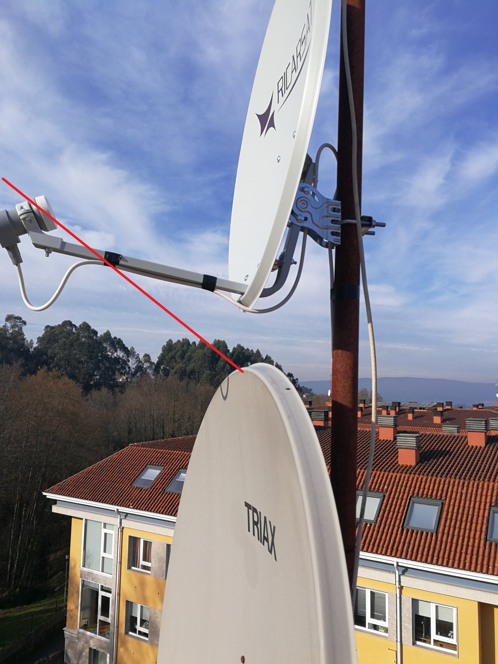

Gast henkje75 Geplaatst: 26 februari 2018 Geplaatst: 26 februari 2018 Ondanks dat decoder instellingen niet in orde zijn, lijkt het toch de lnb te zijn. Heb een tweede venton rocket geprobeerd en nu is wel alles in orde. (zelfs betere signaalsterkte en kwaliteit dan ooit te voren) Wel even afwachten, want het is nu een volledig zonnige dag. Op de alp was dus het "regenrubber" niet gemonteerd. Zou het te doen zijn om de lnb te laten drogen, nieuwe kabels en connectoren en de alp opnieuw gebruiken? (mits de lnb zelf niet kapot is).

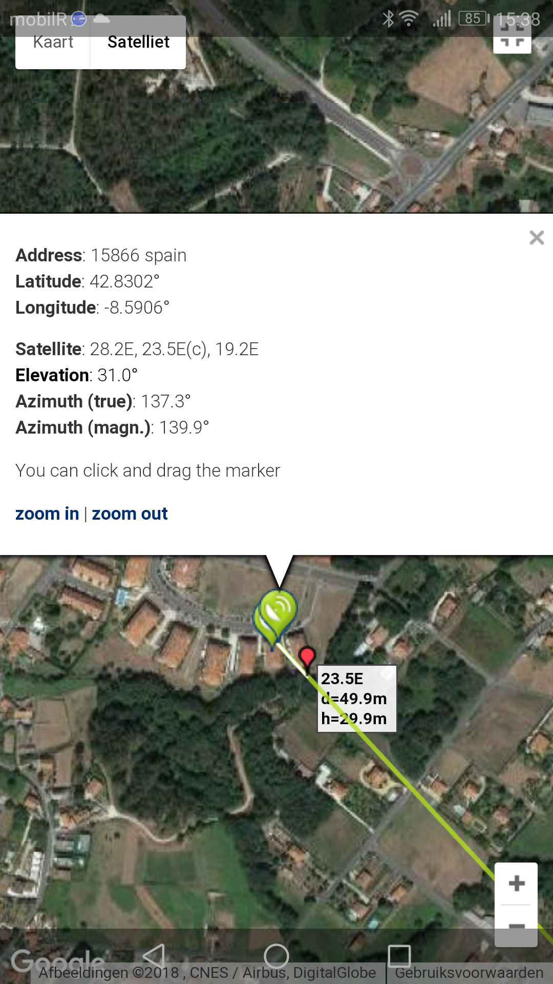

Sprietje Geplaatst: 26 februari 2018 Geplaatst: 26 februari 2018 (aangepast) Beste henkje De lnb van de schotel er boven hangt inderdaad iets in de signaalweg van jou schotel maar dat is minimaal en valt aan de rand van de schotel zodat het signaal er nauwelijks minder van wordt. Je kunt het ook zien aan de schaduw van het stukje coax boven aan de schotel. Vandaag staat de zon nog ruim 2 graden lager dan de satelliet, over enkele dagen zal ook de schaduw van de lnb met op de schotel komen maar dit kan de oorzaak van een verstoorde ontvangst in ieder geval niet zijn. Het kan wel zijn dat er water in de coax is gelopen en dat zou het probleem kunnen veroorzaken gezien het feit dat het signaal nu beter is nu je de stukjes coax vernieuwd hebt. Overigens betreft het geen Triax 78 maar een Triax 88, een schotel van 85cm breed en 95cm hoog. Je zult toch wat beter aan moeten geven welke zenders je wel- en niet ontvangt. Mogelijk is heel de schotel wat vergaan met het plaatsen van de schotel er boven maar het kan ook een kapotte Alps zijn. 26 februari 2018 aangepast door Sprietje

Gast henkje75 Geplaatst: 26 februari 2018 Geplaatst: 26 februari 2018 (aangepast) Beste sprietje en A33, hartelijk dank voor jullie hulp. Voorlopig lijken de problemen opgelost door de alp lnb door een oude venton rocket te vervangen. (ik heb in ieder geval weer alle gewenste zenders). Nadeel is dat de rocket een single lnb is en toch vervangen zal moeten worden door een twin lnb. Tevens zal ik bij de buren vragen of ze de mogelijkheid zien om de door hun geplaatste schotel iets omhoog te plaatsen (naar aanleiding van sprietje zijn commentaar en foto neem ik aan dat dat de oplossing is). De alp lnb is trouwens inderdaad kapot, er zit een scheurtje aan de bovenkant van de punt en als je de lnb wat heen en weer beweegt, lijkt het erop dat je water binnenin hoort klotsen. @ A33 : Vraag me niet naar de decoders, voor zover ik weet, zijn het "gemanipuleerde spaanse decoders", zodat deze zowel de spaanse als nederlandse smartcard accepteerd. "mijn leverancier" heeft deze aangesloten en de scans gedaan, verder heeft hij mij uitgelegd hoe ik de kanalen een beetje naar eigen voorkeur kan ordenen. Als laatste wordt over het algemeen aangeraden om bij ruimtegebrek alps te gebruiken. Nu zal ik hier in spanje vast wel een nieuwe alp via een webshop kunnen vinden, maar wat zijn jullie meningen over een inverto black "multiconnect" twin. (deze ligt bij de lokale satshop) 26 februari 2018 aangepast door henkje75

Moderator ceesv Geplaatst: 27 februari 2018 Moderator Geplaatst: 27 februari 2018 Ik vermoed, dat bij het plaatsen van de 2e schotel de mast wat verdraaid is of jouw schotel wat verdraaid is. De 2 schotels zitten elkaar niet in de weg. Je schotel opnieuw uitrichten zal de oplossing zijn. Gaat niet bestaat niet! 65" 4-K OLED, Vu+ Duo 4K SE BT, Vu+ Solo 4K, Rebox-8500, Rebox-8000, Wavefrontier T-90, Satlook Digital NIT, Megasat HD5 Combo Gebruik je een advertentie blocker? Maak dan een uitzondering voor onze website. Zonder advertentie (inkomsten) kan deze site niet voortbestaan.

Gast henkje75 Geplaatst: 27 februari 2018 Geplaatst: 27 februari 2018 (aangepast) @ceesv, het probleem is inmiddels (tijdelijk? ) opgelost. Het was waarschijnlijk de lnb, welke een scheurtje in de kop had en vocht binnenin. Het was idd mogelijk dat mast of schotel gedraaid was, maar de mast is goed stevig en ondertussen flink vastgeroest (die beweegt niet zomaar) en de schotel is toen al goed vastgezet, zit ondertussen ook geroest en heeft al nodige storm overleefd. 27 februari 2018 aangepast door henkje75
