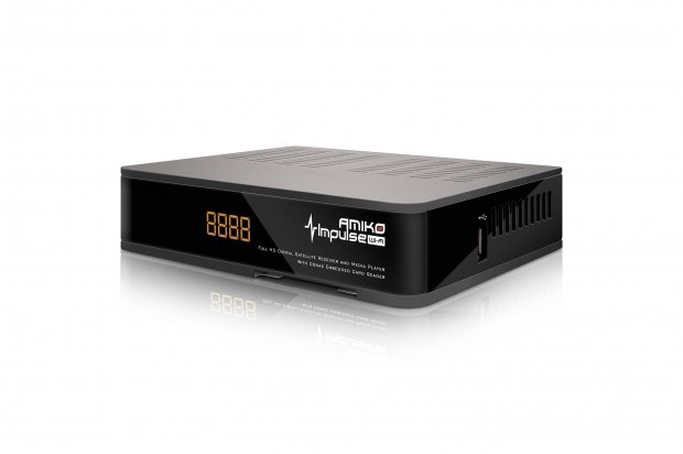

HansvW Geplaatst: 13 mei 2018 Geplaatst: 13 mei 2018 Is de impulse sat wifi via wifi verbinding te updaten naar versie 2.4.19_conax en hoe?
rinspanje Geplaatst: 13 mei 2018 Geplaatst: 13 mei 2018 Beste, De versie 2.4.43 Voor de Amiko Impulse kan je downloaden op de website amikoreceiver.com. Je moet het bestandje op een usb stick zetten en in je impulse steken vervolgens in je "Menu" upgraden Groet Rinspanje
HansvW Geplaatst: 13 mei 2018 Auteur Geplaatst: 13 mei 2018 (aangepast) Bedankt voor de oplossing, alleen heb ik geen computer. Ik bezit alleen een tablet en daar kan het bestandje wel op downloaden, maar dan? Vandaar mijn vraag of het mogelijk is via de url en welke? 13 mei 2018 aangepast door HansvW
HansvW Geplaatst: 13 mei 2018 Auteur Geplaatst: 13 mei 2018 (aangepast) 2 uur geleden zei HansvW: Bedankt voor de oplossing, alleen heb ik geen computer. Ik bezit alleen een tablet en daar kan het bestandje wel op downloaden, maar dan? Vandaar mijn vraag of het mogelijk is via de url en welke? Het gaat om een update voor het type impulse sat wifi met ali_3511 chipsetting. 13 mei 2018 aangepast door HansvW
rinspanje Geplaatst: 13 mei 2018 Geplaatst: 13 mei 2018 Beste, De Link op de website verwijst naar een zip bestand dat gaat ook niet . Heb je niet even een buur met een laptop of internet cafe ? Eventueel kan ik je wel een stickje sturen maar de post duurt een week Groet Rinspanje

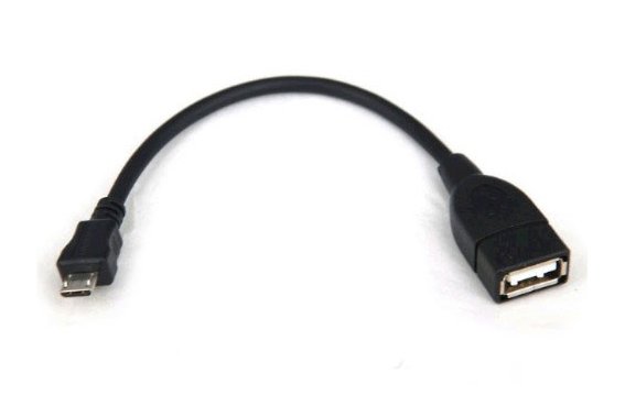

Moderator ceesv Geplaatst: 14 mei 2018 Moderator Geplaatst: 14 mei 2018 17 uur geleden zei HansvW: alleen heb ik geen computer. Ik bezit alleen een tablet en daar kan het bestandje wel op downloaden, maar dan? Nu nog een oplossing van het tablet naar een usb stick. Gaat niet bestaat niet! 65" 4-K OLED, Vu+ Duo 4K SE BT, Vu+ Solo 4K, Rebox-8500, Rebox-8000, Wavefrontier T-90, Satlook Digital NIT, Megasat HD5 Combo Gebruik je een advertentie blocker? Maak dan een uitzondering voor onze website. Zonder advertentie (inkomsten) kan deze site niet voortbestaan.
HansvW Geplaatst: 14 mei 2018 Auteur Geplaatst: 14 mei 2018 6 uur geleden zei ceesv: Nu nog een oplossing van het tablet naar een usb stick. Ja dat is het probleem. Ik sta op een camping in Eibergen voor drie en een halve maand en de tuner zit ingebouwd in de caravan. Op de camping hebben we wel WiFi en ik heb een hotspot gemaakt waar de tuner op inlog als ik hem aanzet. Maar nu verder?
rinspanje Geplaatst: 14 mei 2018 Geplaatst: 14 mei 2018 Misscien met zo' n kabel m001940654_sc7_wdp.jxr
HansvW Geplaatst: 21 mei 2018 Auteur Geplaatst: 21 mei 2018 Op 14-5-2018 om 16:26 zei rinspanje: Misscien met zo' n kabel m001940654_sc7_wdp.jxr Ik kan dit bestand niet openen op mijn tablet, dus ik kan het niet beoordelen. Groetjes Hans
rinspanje Geplaatst: 22 mei 2018 Geplaatst: 22 mei 2018 Sorry voor het late antwoord maar ik bedoel deze kabel
HansvW Geplaatst: 23 mei 2018 Auteur Geplaatst: 23 mei 2018 Op 22-5-2018 om 13:17 zei rinspanje: Sorry voor het late antwoord maar ik bedoel deze kabel Bedankt voor de info. Ik ga kijken of het op deze manier gaat lukken. Groetjes Hans
HansvW Geplaatst: 25 mei 2018 Auteur Geplaatst: 25 mei 2018 Op 23-5-2018 om 16:12 zei HansvW: Bedankt voor de info. Ik ga kijken of het op deze manier gaat lukken. Groetjes Hans Hallo rinspanje, Ik heb de laatste update AMIKO Impulse SAT 2.4.43 mcas gedownload en uitgepakt. Ik heb nu een map met 2 files er in nl. AMIKO_Impulse_SAT_2.4.43_mcas.abs en een .txt file. Moet ik de hele map naar de root van de stick verplaatsen of alleen de eerste file? Ik hoor het wel. Ik heb het verloopsnoertje besteld. Alvast bedankt. M.v.gr. Hans
rinspanje Geplaatst: 25 mei 2018 Geplaatst: 25 mei 2018 Hallo Hans Die ;txt is een text meer niet . Nu het .abs op je usb stick zetten daarna in je Amiko dan Menu , Systeem, Software update, Update van Usb, Dan zie je File Path "uda" de tweede lijn "AMIKO Impulse SAT 2.4.43 "laat dat zo. Derde lijn "Update mode" daar kan je kiezen of je je zenderlijst wil houden Daarna op de start knop klikken . Als het goed is werkt je boxje weer Groeten Rinspanje
HansvW Geplaatst: 25 mei 2018 Auteur Geplaatst: 25 mei 2018 2 uur geleden zei rinspanje: Hallo Hans Die ;txt is een text meer niet . Nu het .abs op je usb stick zetten daarna in je Amiko dan Menu , Systeem, Software update, Update van Usb, Dan zie je File Path "uda" de tweede lijn "AMIKO Impulse SAT 2.4.43 "laat dat zo. Derde lijn "Update mode" daar kan je kiezen of je je zenderlijst wil houden Daarna op de start knop klikken . Als het goed is werkt je boxje weer Groeten Rinspanje Bedankt!!!! Ik hoop alleen dat na de update de WiFi het nog doet, want zoals je ziet heb ik de WiFi uitvoering. Degene waar ik hem heb gekocht zei tegen mij zolang hij het goed doet moet je niet updaten. Groetjes Hans
