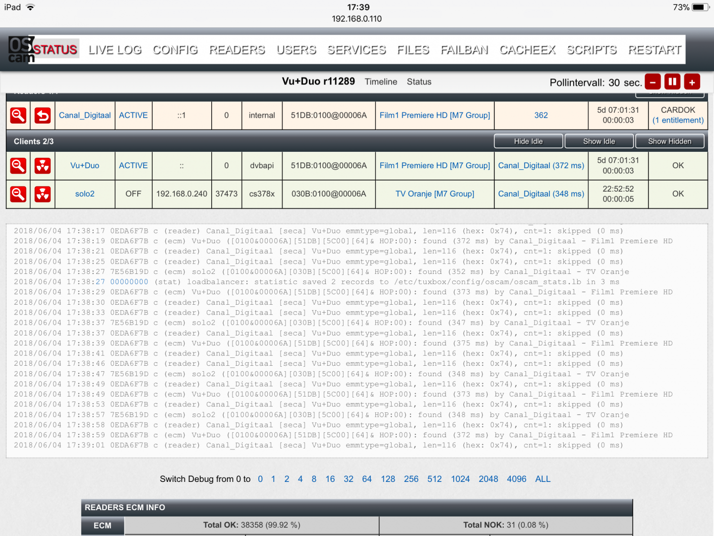

Gisteren werkte alles perfect, en vandaag weer op duo een not found, en de solo2, deed zelfs geen aanvragen naar de duo.
ik heb ze allen uitgezet, en de stekker er uit.
zal een andere hobby moeten zoeken vrees ik.

Ik vermoed eerder een warmte probleem.
het kaartje zit vandaag in de solo2 al 6 uur, en werkt nog.
ik zou durven denken aan 2 problemen:
1. De duo krijgt te warm, waardoor de kaart niet perfect meer wordt aangesproken.
2 de kaart heeft zijn beste tijd gehad, en laat bij teveel aanvragen het afweten.
verleden jaar heeft het altijd perfect gewerkt.
mijn duo is wel al 4 keer hersteld.
cd gebeld, en gaf toe, dat kaartje bijna naar de filistijnen kan zijn en geeft een nieuwe gestuurd. Hopelijk hoef ik geen 79€ te betalen.
moest ik nu weten, dat ik nog lang sat tv zou kunnen kijken, zou ik opteren voor een 4k, omdat achteraf decoderen met vti mij wel aanspreekt. Leuker zou zijn, moest die mijn gecodeerde opnames van de solo se v2 ook kon decoderen.
want met de module in deze ben ik beperkt in opnames.
Mijn solo2 speelt nu al 10 uur zonder problemen.
ik kijk een zender en neem een ander op. Straks start nog een opname.
daaruit durf ik lichtjes concluderen, dat de smartcard ok is?
kan dan nog zijn, dat de duo warm wordt, en oscam niet zijn werk naar behoren kan doen?
een fout in oscam config?
of dat er iets misloopt tijdens het intern doorgeven?
de volgende stap is, dat ik misschien morgen hetzelfde doe met de vu duo.
als dit ook perfect verloopt, dan vrees ik, dat er iets mis is met het doorgeven, of dat er bij deze een warmte probleem is.
loopt het mis, dan is het zoekwerk.
maar het geeft lang gewerkt, zonder iets te wijzigen, tot een paar weken geleden.
Teveel geboft. Om 23h27, liep de solo2 compleet vast. De schakelaar was de enige oplossing.

Gisteren met deze configuratie van voor de middag tot 23h28 gespeeld, box liep vast en geen netwerk meer. kaart zat in decoder, en anders niks.
was aan het opnemen van 192tv en film1 met 2 kabel die komen van de lnb.
en ja, openpli 4.0 van april vermoed ik.
signaalsterkte 16 Db en geen BER.
opmerking, de ontvanger van mijn ouders gebruikt dezelfde lnb's is een max digital met een tvv kaart pli 4.0 al 3 jaar of meer niet meer geupdate qua firmware. hebben nooit problemen.

4 uur geleden zei Alex1970:
Dit is hoe ik de Canal Digitaal reader heb:
[reader]
label                         = Canal_Digitaal
description                   = Bovenste cardreader
protocol                      = internal
device                        = /dev/sci1
services                      = !niet_in_pakket
autospeed                     = 0
caid                          = 0100
boxkey                        = ####
ecmwhitelist                  = 0100@00006A:64
ecmheaderwhitelist            = 0100@00006A:800061006A00075C00,800061006A01075C00,803061006A00075C00,803061006A01075C00,810061006A00075C00,810061006A01075C00,813061006A00075C00,813061006A01075C00
detect                        = cd
mhz                           = 534
cardmhz                       = 369
ident                         = 0100:00006A
group                         = 1
emmcache                      = 1,1,15,0
blockemm-unknown              = 1
blockemm-g                    = 1
auprovid                      = 00006A
ratelimitecm                  = 3
ratelimittime                 = 9000
srvidholdtime                 = 2000
En daarnaast heb ik bewust juist wél een oscam.ratlimit bestand, want er zijn zenders die strengere parameters hanteren.
Of het bestand volledig juist is en of het alleen deze zenders betreft kan ik niet bevestigen, dit is ook maar wat ik ooit gevonden had. En Canal Digitaal kan ook weer wat gewijzigd hebben.
# oscam.ratelimit
# ECMs ratelimit for OScam
# limit rate of ECMs allowed for an interval
# CAID:provider ID:service ID:ChID:ratelimitecm:ratelimitseconds:srvidholdseconds
# ratelimitecm = number of different SIDs in ECMs allowed for an interval
# ratelimitseconds = interval in seconds for ratelimit
# srvidholdseconds = extra time in seconds this service ID is kept in a slot before another servive ID can take its place
# example 0100:00002A:3A3A:4A00:0002:0010:0004
0100:00006A:523F:5C00:0002:0010:0004 # Fox life (nu 24Kitchen)
0100:00006A:13B0:5C00:0002:0010:0004 # Animal Planet
0100:00006A:1793:5C00:0002:0010:0004 # Boomerang
0100:00006A:36F8:5C00:0002:0010:0004 # Comedy Central NL
0100:00006A:17D1:5C00:0002:0010:0004 # Discovery Channel
0100:00006A:13C4:5C00:0002:0010:0004 # DiscoveryHD Showcase
0100:00006A:17B1:5C00:0002:0010:0004 # Disney Channel
0100:00006A:141B:5C00:0002:0010:0004 # duck TV DUT
0100:00006A:17DF:5C00:0002:0010:0004 # EDGE
0100:00006A:17CC:5C00:0002:0009:0002 # Fox Sports 1 Eredivisie
0100:00006A:13CA:5C00:0002:0010:0004 # Eurosport 1 HD BE
0100:00006A:52E1:5C00:0002:0009:0002 # Eurosport 1 HD NL
0100:00006A:13BA:5C00:0002:0009:0002 # Eurosport 2 BE
0100:00006A:1B94:5C00:0002:0009:0002 # EuroSport 2 NL
0100:00006A:36E6:5C00:0002:0009:0002 # History HD BNL
0100:00006A:179D:5C00:0002:0010:0004 # Investigation Discovery
0100:00006A:36F6:5C00:0002:0010:0004 # MTV Nederland
0100:00006A:0306:5C00:0002:0009:0002 # Nat Geo Wild HD DUT
0100:00006A:51E5:5C00:0002:0010:0004 # NGC HD
0100:00006A:36FA:5C00:0002:0010:0004 # Nickelodeon Nederland/Spike
0100:00006A:17CE:5C00:0002:0010:0004 # The QYOU
0100:00006A:51D5:5C00:0002:0009:0002 # TLC
0100:00006A:522B:5C00:0002:0010:0004 # Veronica/DisneyXD HD
0100:00006A:1009:5C00:0002:0010:0004 # Brazzers TV
0100:00006A:1031:5C00:0002:0010:0004 # Brazzers TV CZ
0100:00006A:100A:5C00:0002:0010:0004 # Eurosport Germany
0100:00006A:100B:5C00:0002:0010:0004 # Hustler
0100:00006A:6FFF:5C00:0002:0010:0004 # MTV Music 24
0100:00006A:6FF7:5C00:0002:0010:0004 # Nick Jr..
0100:00006A:6FF0:5C00:0002:0010:0004 # VH1
0100:00006A:6FF1:5C00:0002:0010:0004 # VH1 Classic
In oscam.dvbapi:
I: 0500:051900
Dank, probeer ik even.
intussen is cd kaart toegekomen.
het werkt nu wel op de solo2 al van 13h00 tot op dit schrijven. Maar ik heb vandaag wel niet gekeken en opgenomen tezamen.
Oh ja, je hebt twee receivers.
De bovenstaande reader en oscam.ratelimit zijn dan voor de receiver waar de Canal Digitaal kaart in zit uiteraard.
Voor connectie van de andere receiver zou ik het volgende instellen op de server:
Toevoegen in oscam.conf
[cs378x]
port                          = 11000
Toevoegen in oscam.user
[account]
user                          = client_receiver
pwd                           = verzinmaarwat
au                            = 1
group                         = 1
Dan in de client receiver:
Toevoegen aan oscam.conf
[dvbapi]
enabled                       = 1
au                            = 1
pmt_mode                      = 6
user                          = dvbapiau
boxtype                       = dreambox
oscam.user
[account]
user                          = dvbapiau
au                            = 1
group                         = 1
oscam.server
[reader]
protocol                      = cs378x
device                        = <IP van de receiver met de kaart>,11000
password                      = verzinmaarwat
keepalive                     = 1
group                         = 1
aangepast door Alex1970
typfout
VU+ Duo
/ Dreambox DM800 / TBS 5925
Tja sattv4iedereen , ga je nu weer anderen lastig vallen met je problemen voor de zoveelste keer.    Volg eerst is het advies op wat je eerder hebt gekregen dan werkt het allemaal prima. Maar dan moet je er verder ook VANAF blijven.  Ik heb eerder al het idee dat je het vaak onnodig ingewikkeld maakt.
En ik zie weer allerlei oude configs terwijl je is uitgelegd waarom bepaalde dingen verkeerd zijn.
Het heeft echt geen zin om deze gast te helpen zo....
IPTV:  KPN Glas (AoN) 1 Gbit & IPTV KPN plus+ TV box  / Android 4K IPTV box / Kodi & Plex / 100+ TB Storage
Ik heb nu de solo2 gedaan volgens alex, maar kan vanwege de weersomstandigheden in Nederland en/of Luxemburg niet testen (zwaar onweer).
Om geen foutjes te maken, zal ik na verloop de duo eens gebruiken als client, zoals alex in zijn configs aangeeft.
opmerking qua prutsen en etc. ik kom nergens aan zolang het werkt. bij mijn ouders geen probleem met een config van meer dan 2 jaar. alsook bij mijn kameraad.
vreemd. Ouders tvv en kameraad tvv en cd.
Kan ik met oscam een nieuwe kaart activeren? Soms kon het enkel in de witte module of in mijn philips van M7.
Update: signaal is terug.
