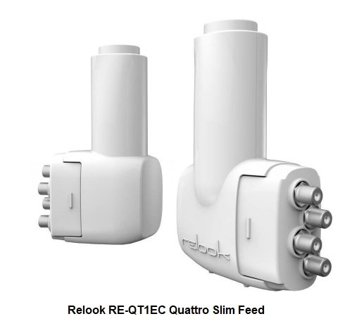

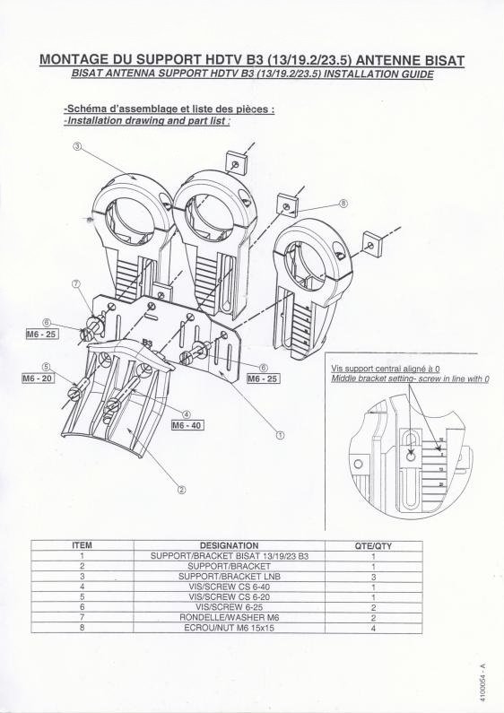

Sprietje Geplaatst: 18 augustus 2018 Geplaatst: 18 augustus 2018 (aangepast) Beste Guus De Relock RE-QT1EC is een Quattro-lnb. Dat is dus in orde om die op een multiswitch aan te sluiten. Het gaat dus om een Cahors (Visiosat) Bisat schotel. De B3 plaat is inderdaad een plaat waarmee je de Hotbird 13 en de Astra 19,2 en 23,5 kunt ontvangen. De bedoeling is om de schotel eerst uit te richten op de Astra 19,2. Hiertoe moet de lnb-houder eerst op de nul-positie gezet worden met de hoogte streep. Daarna moet de lnb-houder van de Astra 23,5 op hoogte worden gesteld. Dat is lokatie afhankelijk. Als je aan geeft waar je ongeveer zit in Zweden, kan ik je het hoogteverschil wel aangeven alsmede de skew van de lnb's. Je schrijft dat je vol bereik hebt op de Astra 23,5. Je ontvangt de zenders NPO 1-2-3 dus prima? Ontvang je die ook inderdaad op de lnb van de Astra 23,5-positie. Als je daar nu je hand eens voor houdt, valt het signaal dan weg? Je kunt ook even een stukje aluminiumfolie over de kop frommelen. 18 augustus 2018 aangepast door Sprietje

Sprietje Geplaatst: 18 augustus 2018 Geplaatst: 18 augustus 2018 De lnb van de Astra 23,5 die aan de zijkant zit, moet onder een hoek van 4,5° hoger staan dan de lnb van de Astra 19,2 die in het midden zit. De skew van de lnb's moeten als volgt staan: Astra 23,5 op +3° Astra 19,2 op +5° d.w.z. als je achter tegen de lnb's aan kijkt, tegen de wijzers van de klok ingedraaid. Finetune dan je schotel door de elevatie en de draairichting nog iets aan te passen op de Astra 23,5. Daar kun je bijv. de zender TV Drenthe voor nemen die ongecodeerd is. Die zit op positie 76 van de Canal Digitaal zenderlijst.

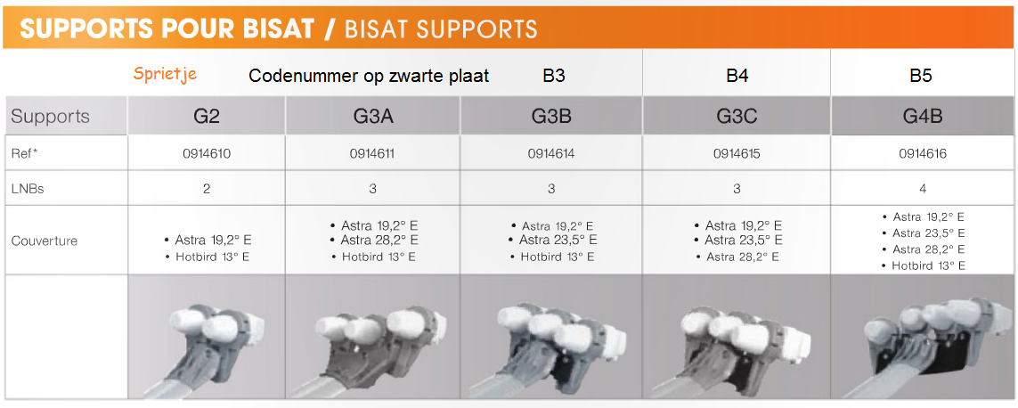

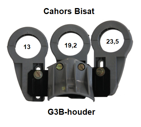

a33 Geplaatst: 18 augustus 2018 Geplaatst: 18 augustus 2018 12 uur geleden zei Sprietje: Aan de afstanden te oordelen, is dit geen 13-19-23; of de houder voor 23oost zou verkeerdom zitten, maar dat lijkt me niet. Het is vermoedelijk de 13-19-28 plaat; al staat deze vorm van de multifeedhouder voor 13-19-28 weer niet op het andere plaatje... Groet, A33 Tip: Als je reageert op een post, geef dan altijd een citaat van de (gehele) post waar je op reageert. Sommige leden kunnen namelijk hun oorspronkelijke posts achteraf nog wijzigen, en wel veel langer dan de sinds jaar en dag in de huisregels (voor alle leden) vermelde periode van 30 minuten. Dat dat inbreuk doet aan de continuïteit van de foruminhoud, en een ongelijk speelveld creëert, wordt kennelijk (helaas) niet belangrijk geacht.
Sprietje Geplaatst: 18 augustus 2018 Geplaatst: 18 augustus 2018 (aangepast) Zo ziet de houder er precies uit waarbij B3 in de plaat is geslagen: 18 augustus 2018 aangepast door Sprietje
