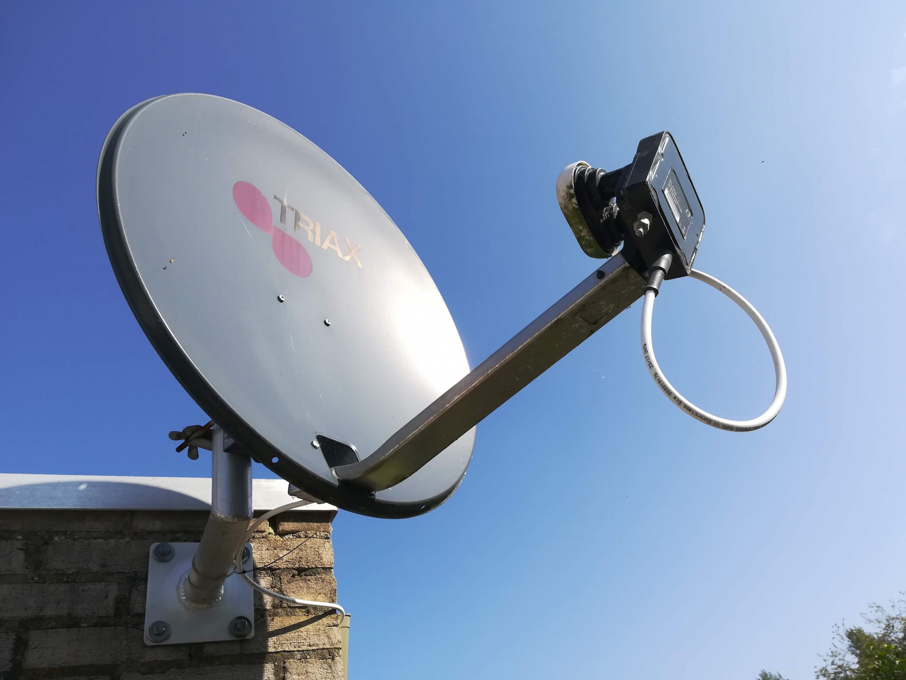

Sprietje Geplaatst: 3 september 2018 Geplaatst: 3 september 2018 In dat geval staat hij op de Astra 23,5 uitgericht en pakt hij met de vrij hangende kop de Astra 28,2. Maar ook voor deze twee satellieten staat het block veel te schuin. Dat moet 15° zijn in Leeuwarden en geen 23°. Nu staan de hoogtes van de twee lnb's niet alleen verkeerd, ook de antennes in de lnb's staan 8° verkeerd wat tot een mindere ontvangst leidt. Zie de bijgevoegde hoek van 15°. 1

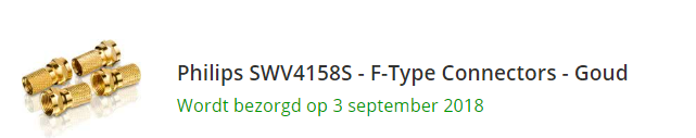

Mojo Geplaatst: 3 september 2018 Geplaatst: 3 september 2018 Op 2-9-2018 om 11:43 zei Ventura: Bij elke bouwmarkt kan men f connectoren setje kopen. Helaas zijn deze wat duurder vergelijken met de online webwinkels. Ja, die zijn dan 6mm. Dan wordt het wel lastig om die op een 7mm kabel te draaien. You know when you've been shagged. I like receivers who give me pleasure.
RicardoBelli Geplaatst: 5 september 2018 Geplaatst: 5 september 2018 Passen f connectoren van kabelcon niet op de koka 9 ts
peper Geplaatst: 6 september 2018 Auteur Geplaatst: 6 september 2018 (aangepast) Heb deze via Bol besteld, passen goed, dat goud zal wel een kleurtje zijn. 6 september 2018 aangepast door peper Mutant HD51 4K 2 keer, Xtrend ET4000, Openpli 7, Schotel Trax 64, 2x 1e Tripleblock lnb, Astra 1,2,3 / 2e Duoblock lnb, Astra 2,3

Sprietje Geplaatst: 6 september 2018 Geplaatst: 6 september 2018 Nou, kijk eens aan, en dan deze verbetering met een kort stukje coax van slechts 5 meter. Ja de coax die er af kwam was werkelijk bedroevend slecht. Heb je nu ook het monoblock nog iets minder schuin gezet?
peper Geplaatst: 6 september 2018 Auteur Geplaatst: 6 september 2018 Ja iets minder, zo wel tevreden, bedankt. In ander draadjes lees ik dat twee aparte lnbs beter zijn. Maar zou er ruimte voor zijn om die op een flexirail te zetten. Mutant HD51 4K 2 keer, Xtrend ET4000, Openpli 7, Schotel Trax 64, 2x 1e Tripleblock lnb, Astra 1,2,3 / 2e Duoblock lnb, Astra 2,3
Sprietje Geplaatst: 6 september 2018 Geplaatst: 6 september 2018 Op een kleine schotel voor 2 satellieten die dicht bij elkaar staan in een duo-lnb het beste. Gewone lnb's kunnen dan niet dicht genoeg naar elkaar.
peper Geplaatst: 7 september 2018 Auteur Geplaatst: 7 september 2018 Ok, snap het, bedankt. Mutant HD51 4K 2 keer, Xtrend ET4000, Openpli 7, Schotel Trax 64, 2x 1e Tripleblock lnb, Astra 1,2,3 / 2e Duoblock lnb, Astra 2,3

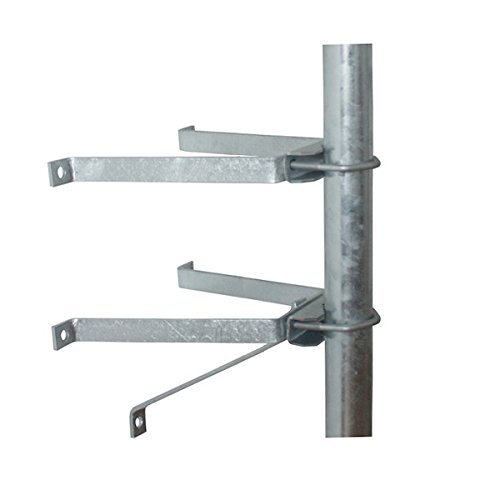

SimonLeBon Geplaatst: 9 september 2018 Geplaatst: 9 september 2018 (aangepast) Op 2-9-2018 om 11:24 zei peper: Ik zie de rest van de situatie niet, maar zelf zou ik de beugel een stuk lager geplaatst hebben. Ik zie dat dit geen schoorsteen is (daktrim aanwezig), lager geplaatste stenen zijn steviger en de schotel vangt minder wind wanneer hij in de luwte zit. Twee muurbeugels/mastbeugels met een pijp ertussen zit nog steviger, en dan liever bevestigen met chemische ankers dan met pluggen of keilbouten want deze kraken de steen. 9 september 2018 aangepast door SimonLeBon
peper Geplaatst: 10 september 2018 Auteur Geplaatst: 10 september 2018 (aangepast) Dankjewel, inderdaad kwamen er scheuren in de stenen toen ik de gaten boorde. Ze zitten inderdaad met pluggen vast. Was niet zo handig. Had het kunnen weten, want de zonnewering wilden ze daar ook niet bevestigen, omdat er geen stenen genoeg boven zaten. 10 september 2018 aangepast door peper Mutant HD51 4K 2 keer, Xtrend ET4000, Openpli 7, Schotel Trax 64, 2x 1e Tripleblock lnb, Astra 1,2,3 / 2e Duoblock lnb, Astra 2,3
SimonLeBon Geplaatst: 11 september 2018 Geplaatst: 11 september 2018 Off topic: Zonwering (zonnescherm/knikarmscherm) kunnen ze vaak wel bevestigen met verlengde kapsteunen (zijkanten lopen dan lager door zodat de bevestigingspunten lager zitten), of door een gegalvaniseerde of Aluminium verticale balk te plaatsen waarop het zonnescherm gemonteerd wordt (minder fraai om te zien). 1
