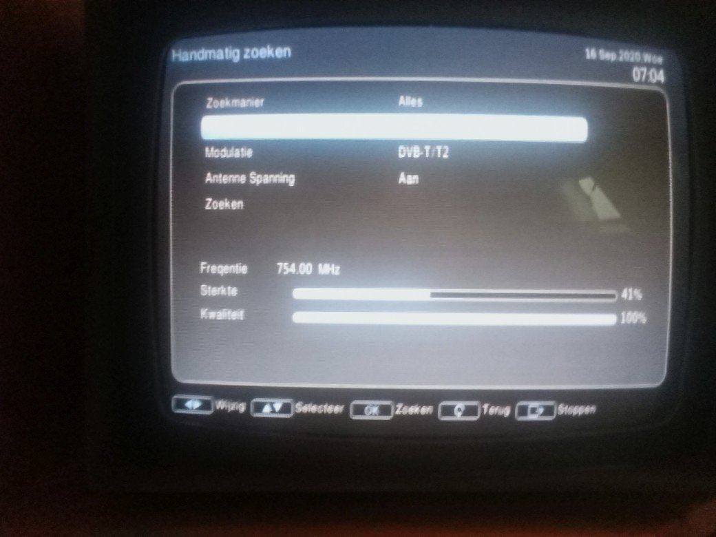

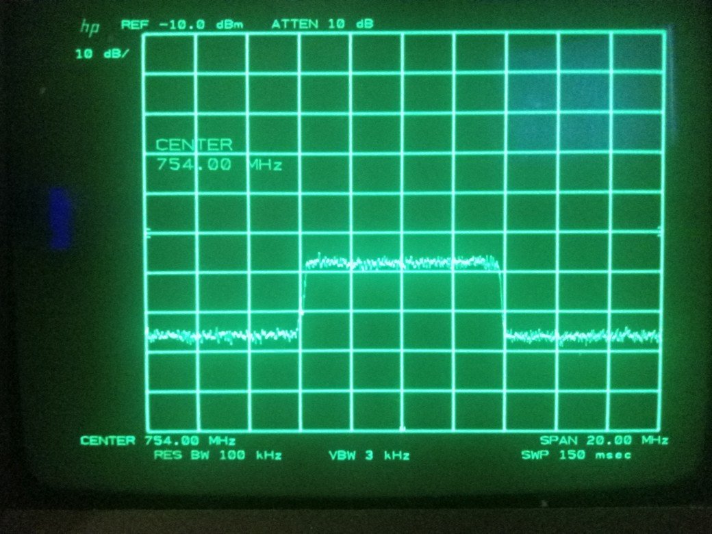

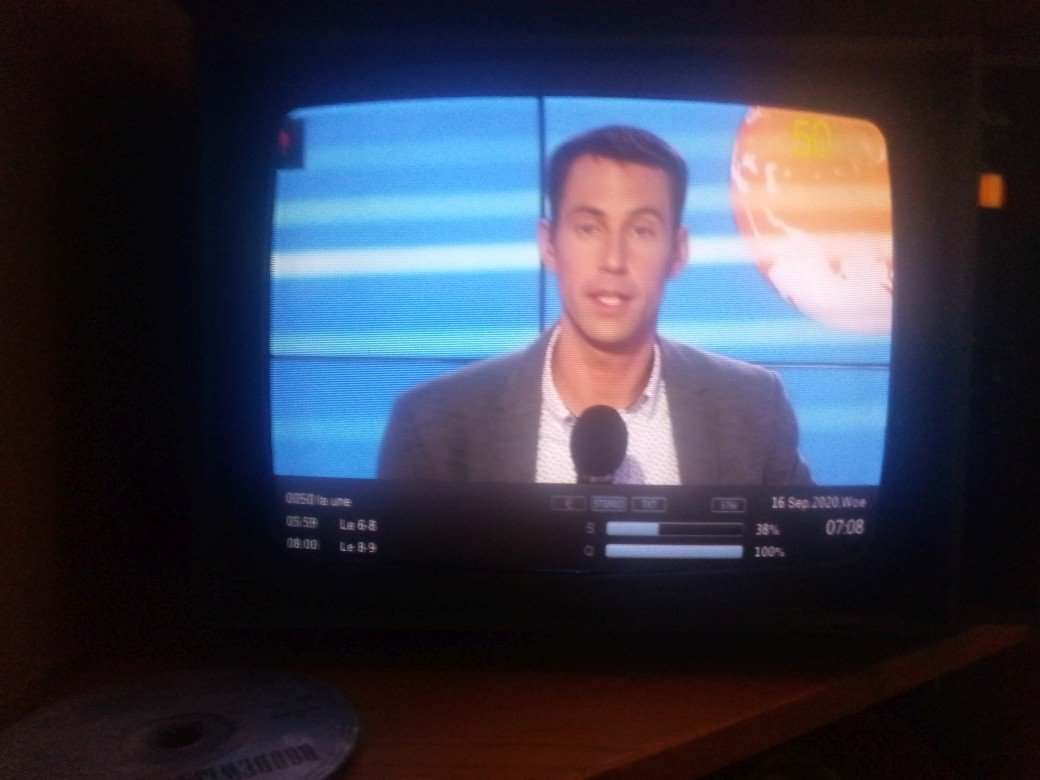

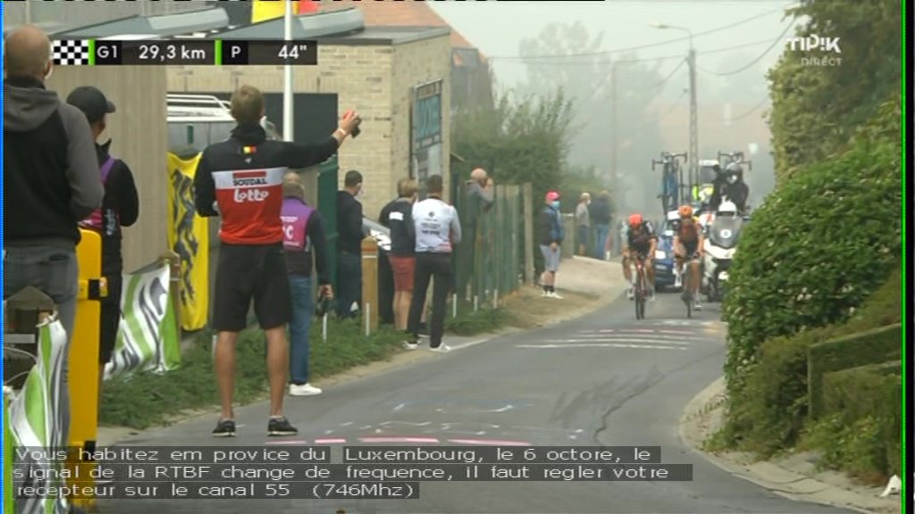

OFDM Geplaatst: 19 september 2020 Auteur Geplaatst: 19 september 2020 Ik plaats mijn ontvangstbericht in de oude topic want het antwoord heb ik met condities ontvangen! Op woensdagochtend uitstekende condities zowel richting België als Duitsland. Nog steeds met een rasterantenne op 8 meter onder het dak een prachtig signaal vanuit Wavre en nog steeds op kanaal 56! Alle ons omringende landen hebben de 700 MHz band allang vrijgemaakt voor de komst van 5G maar Wallonië is uitgesteld wegens Covid19 en het niet hebben van een regering zo lees ik op de franstalige wikipedia over TNT. De huidige contracten worden dus voortgezet. Oorspronkelijk zou RTBF naar kanaal 42 worden verplaatst om daar in HD uit te gaan zenden met HEVC codec. Deze verplaatsing is uitgesteld tot juli 2021 en het is een optie dat kanaal 56 tijdelijk naar kanaal 55 wordt verhuisd om geen problemen te krijgen met 5G dat waarschijnlijk al actief is tegen die tijd. Het gebruik van kanaal 55 is best ideaal want het valt middenin de gap tussen de uplink van mobiel naar mast en downlink van mast naar mobiel. In UK blijft kanaal 55 ook nog voor een langere tijd in gebruik parallel aan 5G. Stelletje piraten lol. Hier wat plaatjes: 1

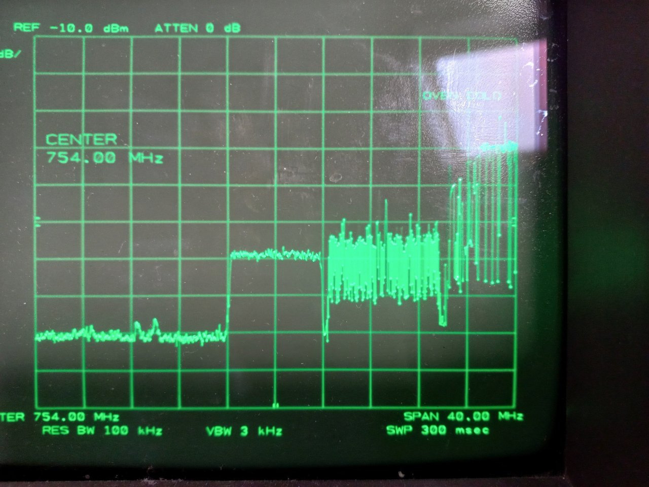

OFDM Geplaatst: 22 september 2020 Auteur Geplaatst: 22 september 2020 Omdat de tropo condities nog een tijdje aanhielden heb ik een opname kunnen maken met 15 dB c/n dus op het randje net genoeg. De dag ervoor zag ik op de spectrum analyser de Engelse com7 multiplex op kanaal 55 met een magere 6 dB c/n echt niet genoeg om TV van te kijken. Rechts daarnaast ook RTBF die wel beeld kon produceren. 1

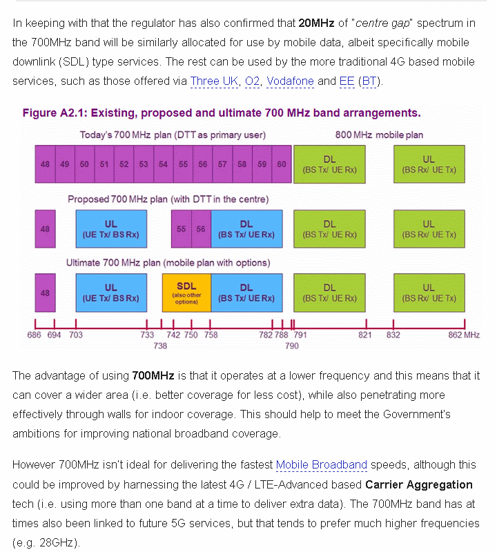

OFDM Geplaatst: 23 september 2020 Auteur Geplaatst: 23 september 2020 Hieronder een mooi spectraal overzicht (situatie in Engeland) met DVB-T(2) middenin de 4/ 5G 700 MHz band: Wat mij verder opvalt is dat er bij 700 MHz, hoogste kanaal 48, wel spatie is gerealiseerd tot mobiel uplink (blauwe). Dit was bij het hoogste kanaal 60 naast downlink niet het geval met als groot nadeel dat er geen goede filtering mogelijk was.
OFDM Geplaatst: 23 september 2020 Auteur Geplaatst: 23 september 2020 (aangepast) Toevoeging op dit spectrale overzicht: De roze kanalen 55 en 56 waren in UK beide in gebruik maar inmiddels is om economische reden kanaal 56 uitgeschakeld. Dat maakte op 1 dag het voordeel dat deze niet meer kon storen in kanaal 56 van Wavre. In Engeland zijn enkele zenders zijn verplaatst van ex 56 naar andere multiplex(en) of helemaal gestopt op DVB-T(2). Overigens gebruiken ze in Engeland voor DVB-T de term DTT, digital terrestrial television. UL is uplink van mobiel naar mast en DL is downlink van mast naar mobiel. Er wordt nog gesproken over het voordeel van de lage 700 MHz frequenties met groter bereik maar niet perse met 5G maar goed, daar heb ik de afbeelding niet voor gepost. In Nederland, Duitsland en Denemarken zijn alle kanalen boven 48 helemaal vrijgemaakt voor 4/ 5G. 23 september 2020 aangepast door OFDM
