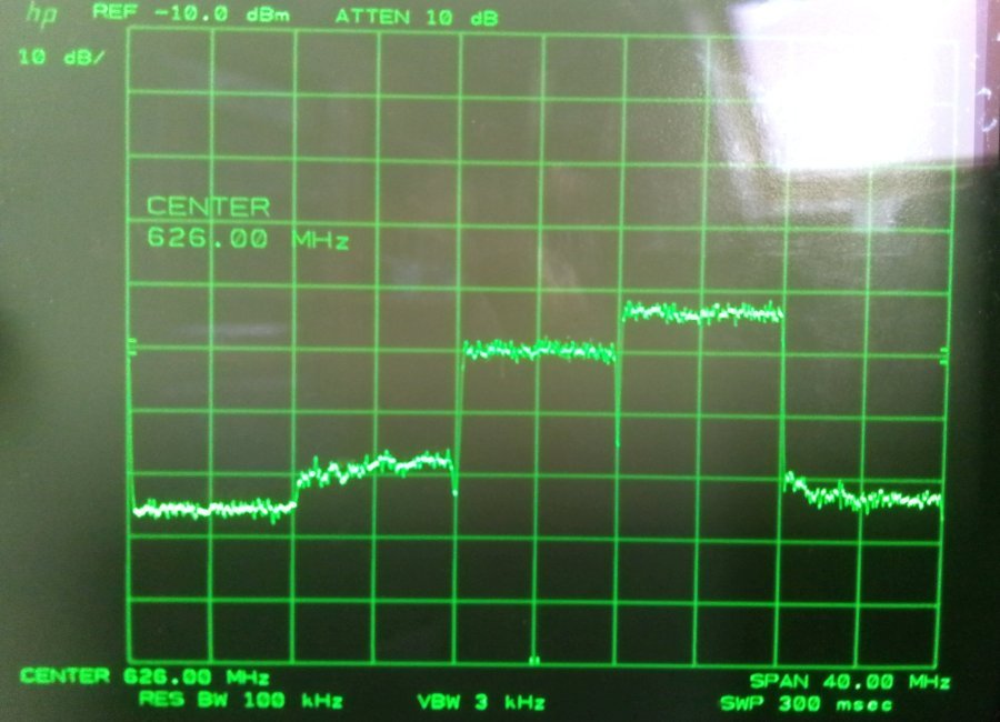

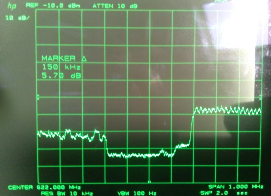

OFDM Geplaatst: 1 oktober 2020 Auteur Geplaatst: 1 oktober 2020 Een tijd geleden heb ik wel een soort meetmethode gevonden voor gelijk kanaal storing in Nederlandse DVB-T2 door Duitse zenders. Het blijkt namelijk dat Duitse DVB-T2 een fractie breder spectrum uitzendt, de zogenaamde extended mode. Geen idee waarom zij een andere keuze maken hierin dan NL. Maar doordat dit "spectrale blok" dus net iets breder is aan beide zijden kan ik met inzoomen op de rand precies dat stukje extended herkennen. Hierna kan ik met een delta marker de hoogte van de storing onder het kanaal bepalen. Hieruit heb ik kunnen zien dat de kwaliteit aanduiding op de ontvanger heel mooi klopt met de meting. Als de storing zo hoog wordt dat de netto signaal ruis afstand onder de 18 dB duikt dan zakt de kwaliteit onder 0% dus ontvangst weg. Op de eerste foto deze "gap" tussen kanaal 39 en 40 met een resolutie van 100 KHz/ hokje. Het stoepje rechts van het midden is dus storing uit het Ruhrgebied met een hoogte van 5,7 dB boven de ruisvloer. De netto hoogte van het signaal rechts is dus afgenomen tot 2 hokjes van 10 dB. Op de tweede foto het hele blok van kanaal 40 in het midden (met meer signaal ruis afstand overigens, eerder gemaakte foto) en een resolutie van 4 MHz/ hokje.
