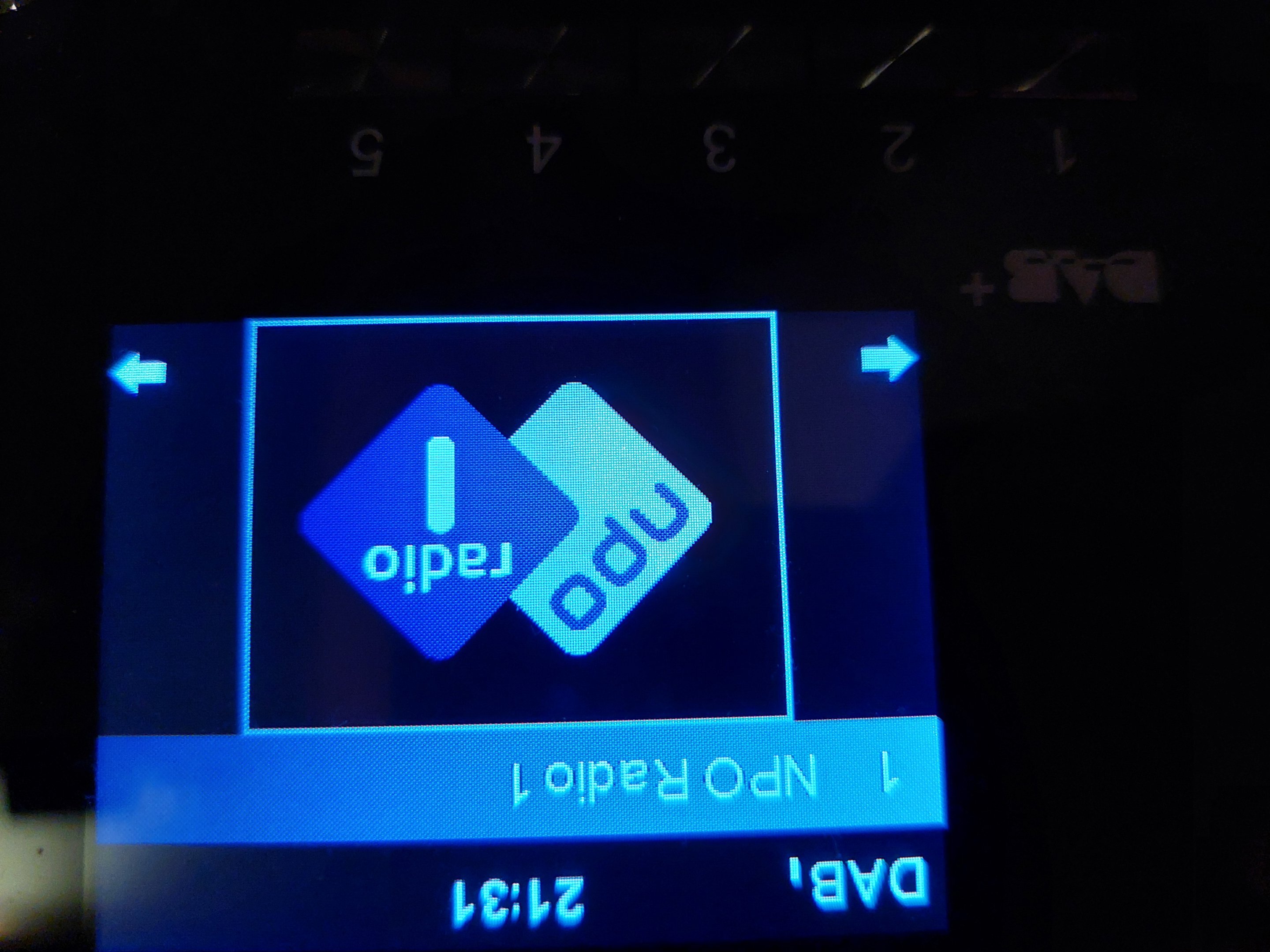

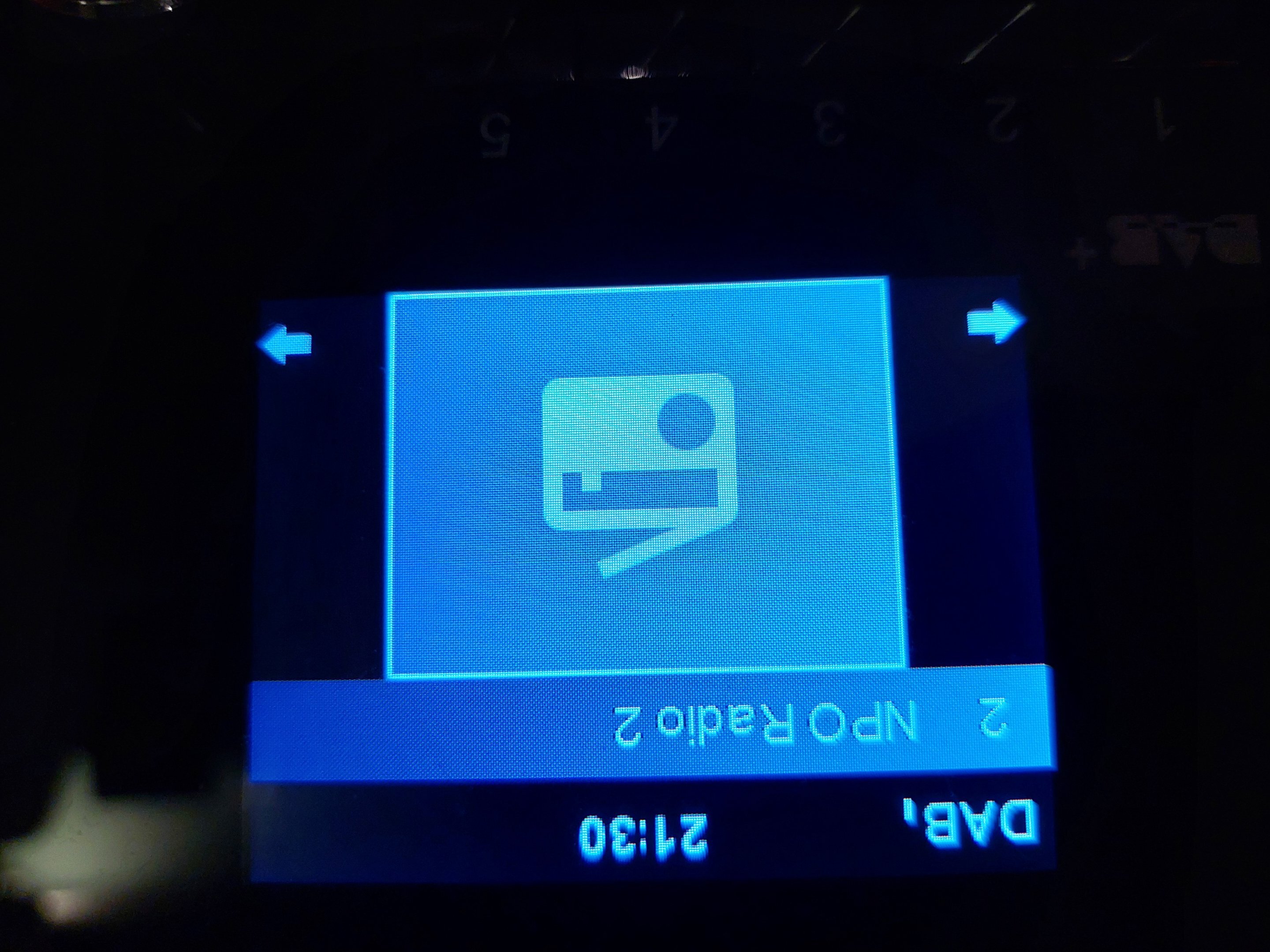

Old Satterhand Geplaatst: 26 januari 2022 Geplaatst: 26 januari 2022 3 uren geleden, HansDigitalRadioMan zei: Heel apart. De I200 (of in elk geval de mijne) doet dit dus niet, op DAB. Alleen NPO1 gaat goed, de rest niet Op een duits forum zie je hoe in 2017 het logo van NPO2 werd weergegeven op een i200. Het zou dus inderdaad goed kunnen zijn dat de firmware de weergave heeft uitgeschakeld i.p.v. gefixed. Toch moet je niet geheel uitsluiten dat de ontvangst van de slideshow nog wordt verstoord door een te sterk signaal. Dat weet je pas zeker als je de ontvangst zodanig hebt gedempt, dat er maar 2 streepjes te zien zijn. Het maximum is n.l. 3 streepjes, je weet dus nooit hoeveel sterker het signaal nog is. De veldsterkte bij jouw moet erg hoog zijn, zo vlak bij die mast. En wat betreft de zoektocht naar andere ontvangers is het goed te weten dat er maar enkele fabrikanten zijn die die chipsets kunnen leveren. Dat wordt dan geleverd inclusief de portal zoals MediaU. Een zeer goede Nederlandstalige review van de DABman i205 CD is hier te vinden, met een goede uitleg. Als je de moeite neemt om die te lezen dan weet je dat die review deels ook geldig is voor andere ontvangers die hetzelfde platform gebruiken. 1

HansDigitalRadioMan Geplaatst: 26 januari 2022 Geplaatst: 26 januari 2022 1 uur terug, Old Satterhand zei: Op een duits forum zie je hoe in 2017 het logo van NPO2 werd weergegeven op een i200. Het zou dus inderdaad goed kunnen zijn dat de firmware de weergave heeft uitgeschakeld i.p.v. gefixed. Toch moet je niet geheel uitsluiten dat de ontvangst van de slideshow nog wordt verstoord door een te sterk signaal. Dat weet je pas zeker als je de ontvangst zodanig hebt gedempt, dat er maar 2 streepjes te zien zijn. Het maximum is n.l. 3 streepjes, je weet dus nooit hoeveel sterker het signaal nog is. De veldsterkte bij jouw moet erg hoog zijn, zo vlak bij die mast. En wat betreft de zoektocht naar andere ontvangers is het goed te weten dat er maar enkele fabrikanten zijn die die chipsets kunnen leveren. Dat wordt dan geleverd inclusief de portal zoals MediaU. Een zeer goede Nederlandstalige review van de DABman i205 CD is hier te vinden, met een goede uitleg. Als je de moeite neemt om die te lezen dan weet je dat die review deels ook geldig is voor andere ontvangers die hetzelfde platform gebruiken. Geloof het of niet maar die bijdrage over NPO op het Duitse forum komt van mij. Ik had daar bijdragen van anderen gezien, ook met verminkte weergave van zenderlogo's, en een beetje hoop gehad dat iemand me daar wijzer kon maken. Ik was al bijna vergeten dat de I200, vóór de firmware updates, sommige logo's wel weergaf, en sommige verminkt. Dat verminkt is inderdaad niet meer gebeurd nu. Het wordt nu gewoon niet meer weergegeven. Zoals jij ook al hebt geconcludeerd. Misschien heeft Telestar zich er zo van af gemaakt. '"Werkt 't niet goed, dan werkt het maar beter helemaal niet, krijgen we misschien minder gezeik". Echt jammer dat zo'n fabrikant zich er niks van aantrekt. Bedankt voor de link naar de review. Ik geloof dat ik die ook al eens was tegengekomen. Blijkbaar zit er verschil in de firmware voor de I205 vs I200, want er is dus iemand die hier op dit forum heeft gezegd dat de logo's op de I205 wel gewoon werken. 1
Old Satterhand Geplaatst: 26 januari 2022 Geplaatst: 26 januari 2022 2 uren geleden, HansDigitalRadioMan zei: Geloof het of niet maar die bijdrage over NPO op het Duitse forum komt van mij. Ik had daar bijdragen van anderen gezien, ook met verminkte weergave van zenderlogo's, en een beetje hoop gehad dat iemand me daar wijzer kon maken. Dat geloof ik onmiddellijk. Maar heb je nou ooit iemand gevonden die hetzelfde probleem had als jij? Maar ja, hoeveel mensen met een Dabman of eender toestel woont er op zichtafstand van een 8 kW zender? Trek die antenne er eens helemaal uit, heb je dan nog steeds 3 streepjes? 1
HansDigitalRadioMan Geplaatst: 26 januari 2022 Geplaatst: 26 januari 2022 (aangepast) 2 uren geleden, Old Satterhand zei: Dat geloof ik onmiddellijk. Maar heb je nou ooit iemand gevonden die hetzelfde probleem had als jij? Maar ja, hoeveel mensen met een Dabman of eender toestel woont er op zichtafstand van een 8 kW zender? Trek die antenne er eens helemaal uit, heb je dan nog steeds 3 streepjes? Alleen @Dunhans gaf aan soortgelijke problemen te hebben, maar het is niet duidelijk of dat ook de Dabman I200 betreft. Dus nee, een duidelijke "Ja ik heb precies hetzelfde probleem" heb ik nog van niemand gehoord. Net even de antenne er helemaal afgehaald, en serieus, nog steeds drie streepjes en geen logo op NPO2 tm 5. En wel op NPO1. Ik blijf toch het sterke vermoeden houden dat het gewoon aan het formaat van de plaatjes ligt, PNG vs JPG maar niemand die het echt met zekerheid kan bevestigen. De omroep heb ik ook al een aangeschreven, maar hult zich in stilzwijgen. Het is natuurlijk ook niet hun probleem, maar dat van mij, of misschien, van Telestar. Die niet erg reageerderig zijn. 26 januari 2022 aangepast door HansDigitalRadioMan 1

HansDigitalRadioMan Geplaatst: 28 januari 2022 Geplaatst: 28 januari 2022 22 uren geleden, Old Satterhand zei: Heb je de i200 wel eens op een andere locatie gebruikt? Dus een locatie waar je wel de antenne nodig hebt om een goed signaal te ontvangen? Nee, eigenlijk niet. Maar dat kan ik wel proberen, alhoewel ik er grote bedenkingen bij heb, of dit door te veel signaal zou kunnen komen, en dan zo consequent op bepaalde zenders. Ik zal hem eens mee naar mijn werk in Eindhoven nemen, eens zien wat hij daar doet. En dan gelijk ook mee op een tripje in Duitsland, volgende week. Kan hem ook even in de gesloten magnetron zetten natuurlijk 😄

HansDigitalRadioMan Geplaatst: 31 januari 2022 Geplaatst: 31 januari 2022 7 minuten geleden, Noordzee zei: @HansDigitalRadioMan Een deel van de extra ruimte is vandaag opgevuld. Maar het gekke is : er is nog 32 kbps over. Op dit moment zie ik alleen nog maar logo's, ook op NPO 1. Het zou kunnen dat die resterende 32 kbps in de komende dagen gebruikt wordt voor een meer uitgebreide slidehow met bv platenhoesjes. Ik hou het de komende dagen in de gaten. Heb jij nog steeds een plaatje op (alleen) NPO 1? Ik heb zojuist getest in Eindhoven, veel zwakkere ontvangst hier, en nog steeds alleen plaatje bij NPO1. Ik blijf toch het idee houden dat het met het bestandsformaat te maken heeft. (JPG/PNG) 1

Old Satterhand Geplaatst: 1 februari 2022 Geplaatst: 1 februari 2022 13 uren geleden, HansDigitalRadioMan zei: Ik blijf toch het idee houden dat het met het bestandsformaat te maken heeft. (JPG/PNG) Ik twijfel niet aan je oordeel, maar hoe ben je er achter gekomen dat die formaten verschillend zijn? En kun je nog terug naar die oude firmware die wel werkte? Er zullen toch wel images te vinden zijn of wellicht is de fabrikant bereid die te sturen? Grote kans dat die vervormingen toendertijd werden veroorzaakt door de hoge veldsterkte in IJsselstein. Zelfs het opnieuw flashen van de huidige firmware zou een oplossing kunnen zijn. Er kan altijd iets mis gaan tijdens het flashen.
