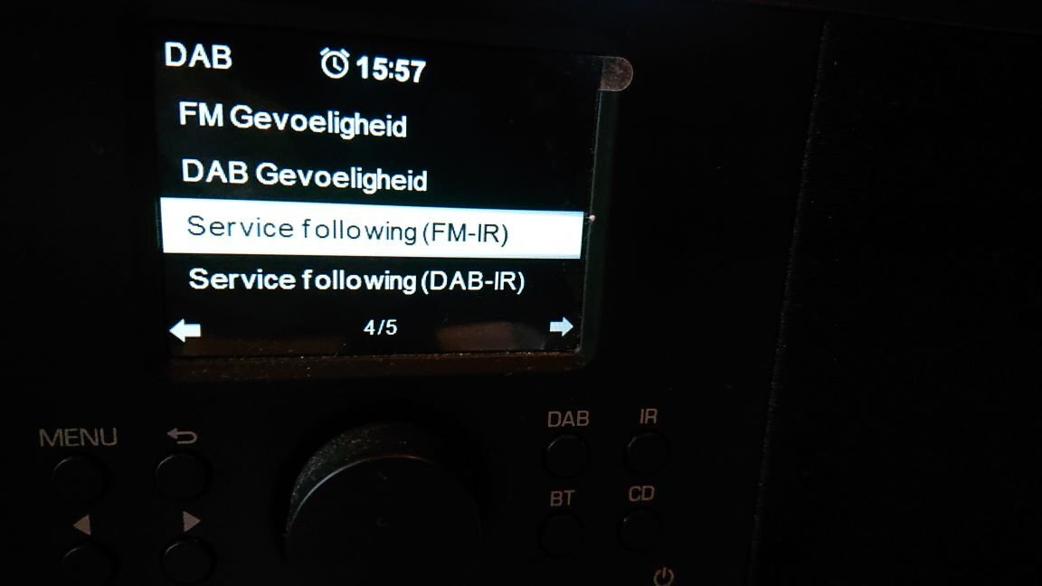

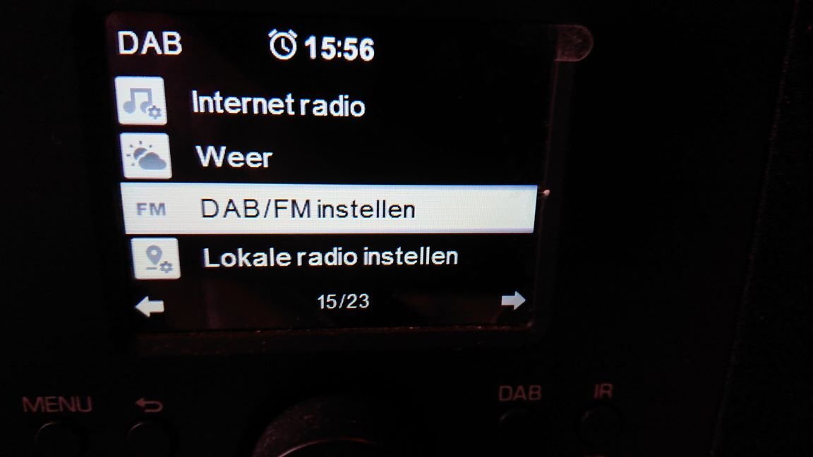

HansDigitalRadioMan Geplaatst: 5 februari 2022 Geplaatst: 5 februari 2022 1 uur terug, Old Satterhand zei: Ik heb gisteren een menu-item ontdekt dat die koppeling mogelijk maakt en ook kan verbeteren, door de juiste regio / plaats in te voeren. Hoewel ik me realiseer dat dat menu-item bij jou waarschijnlijk niet te vinden is, hebben waarschijnlijk anderen daar wat aan. Dit is het betreffende item uit het instellingen menu: Als je die hebt gekozen krijg je het volgende plaatje. Het zijn de 2 koppelingen voor de logo's en slideshows voor resp. FM en DAB. Als de koppeling nog niet aan staat, dan aanzetten. Staat die wel aan, dan eerst uitzetten/aanzetten en vervolgens de plaats opzoeken. Het lijkt op de keuze die je aantreft bij Lokale radio instellen, maar is niet hetzelfde. Je kunt wel, als je de plaats hebt gekozen, deze instelling ook voor Lokale radio laten gelden. Ik heb die instelling ook opnieuw gedaan, en geloof het of niet, de logo plaatjes schieten te voor schijn, zelfs al vóór de tuner is gelockt op de zender. Ook lijkt het erop dat ik nu een slideshow ontvang op diverse zenders, die ik er eerst niet op zag. Maar dat kan ook zijn ten gevolge van wijzigingen van de provider. En dat gekke pictogrammetje rechtsonder heb ik ook nog nooit gezien. Wellicht een update van de fabrikant? Ik ga dit snel proberen, zit nu in isolatie ivm corona.... Duidelijk alle omikron symptomen. 😬. Bedankt voor de tip, ik laat zsm weten wat er bij mijn radio mogelijk is en het resultaat.
HansDigitalRadioMan Geplaatst: 5 februari 2022 Geplaatst: 5 februari 2022 4 uren geleden, HansDigitalRadioMan zei: Ik ga dit snel proberen, zit nu in isolatie ivm corona.... Duidelijk alle omikron symptomen. 😬. Bedankt voor de tip, ik laat zsm weten wat er bij mijn radio mogelijk is en het resultaat. 4 uren geleden, HansDigitalRadioMan zei: Ik ga dit snel proberen, zit nu in isolatie ivm corona.... Duidelijk alle omikron symptomen. 😬. Bedankt voor de tip, ik laat zsm weten wat er bij mijn radio mogelijk is en het resultaat. Ik heb even op mijn i200 gekeken, maar ik heb deze menu's helaas niet. Wel "FM Instellen", daaronder kun je slechts de gevoeligheid van de ontvangst instellen, DAB Instellen en die Service-Following instellingen heb ik helemaal niet. Ik zal proberen van Telestar alsnog de firmware te krijgen die bij mijn radio hoort. Dan is dat maar geprobeerd. Maar ik verwacht er weinig van, want die firmware HAD ik al in de radio, toen ik ivm de problemen met de plaatjes op zoek ben gegaan naar een nieuwere/betere firmware. De firmware die er oorspronkelijk in zat, heeft tot die tijd altijd aangegeven dat er geen update is. Ik denk dus dat Telestart geen nieuwe firmware voor mijn radio heeft gemaakt.

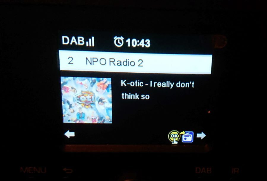

Old Satterhand Geplaatst: 5 februari 2022 Geplaatst: 5 februari 2022 (aangepast) 4 uren geleden, HansDigitalRadioMan zei: zit nu in isolatie ivm corona.... Duidelijk alle omikron symptomen Da's niet zo best. Ik hoop dat je er niets aan over houdt. Ik ben ook benieuwd of het bij jou werkt. Ik ben er inmiddels wel achter wat dat icoontje betekent. Het geeft aan dat er op internet gegevens zijn gevonden. Er zijn een aantal zenders waar dat icoontje verdwijnt. b.v de beide kink zenders. Alleen Kink alt rock geeft na enige tijd wel een logo weer. 5 februari 2022 aangepast door Old Satterhand 1

Old Satterhand Geplaatst: 7 februari 2022 Geplaatst: 7 februari 2022 Keurig Duits, @HansDigitalRadioMan. Afwachten en het beste er van hopen dan maar. Ik heb overigens op mijn ontvanger die koppeling naar internet maar gauw weer uitgezet. Hij werd er hevig instabiel van. Die slides uit de slideshow zijn klaarblijkelijk teveel voor het geheugen van deze ontvanger. Ik doe het wel met de zenderlogos uit de DAB stream. Die doen het goed op vrijwel alle zenders. Heb ik tenminste weer een wekkerradio die me op tijd wakker maakt. En dan kan Mark Suckerberg mijn ipnummer niet meer verpatsen aan bv. QMusic, die me middels advertenties op NU.nl proberen over te halen om naar ze te luisteren. Ja, ik gebruik een adblocker. Ik had Qmusic geruime tijd aan gehad om hun slideshow te checken. 1
