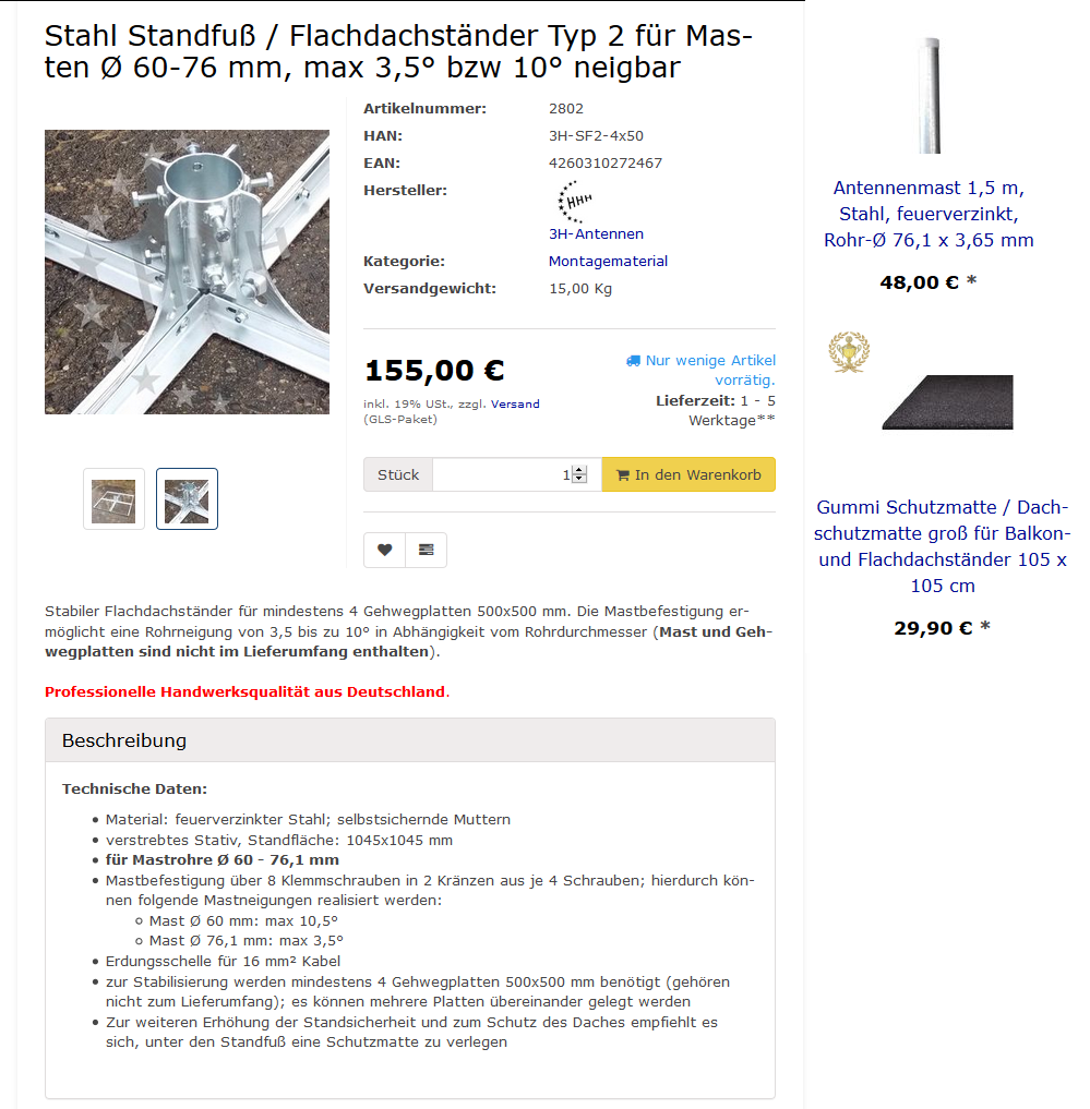

Gast patje7of9 Geplaatst: 20 december 2018 Geplaatst: 20 december 2018 Op 18-12-2018 om 22:32 zei satkijker: Grote tegelvoeten kom je niet zo gauw tegen. Als je een tegelvoet wilt gebruiken voor een grote schotel kan je die wel (zelf) maken, kopen kan ook maar dan denk ik dat je bij het weten van de prijs de optie zelf maken je voorkeur zal hebben. hierbij een lijst met voorbeelden. Baird_Mounting_Systems__Wireless_Ca_7386BBB67A99A.pdf Dit zijn wel heel proffesionele tegelvoeten en zo te zien van heel hoog kwaliteit. Maar zie eens die prijzen meer of 1000 $ voor een tegelvoet.🤑 Ik heb een tegelvoet met mast diameter 76mm voor net geen 200 euro gekocht bij een Duitse webshop. Je kan deze perfect waterpas regelen.
Sprietje Geplaatst: 20 december 2018 Geplaatst: 20 december 2018 Hier wat meer technische gegevens. Wel handig dat de mast waterpas ingesteld kan worden. Er is ook nog een andere tegelvoet met een mast van 76mm: Solidy 41076 Sat Standfuß

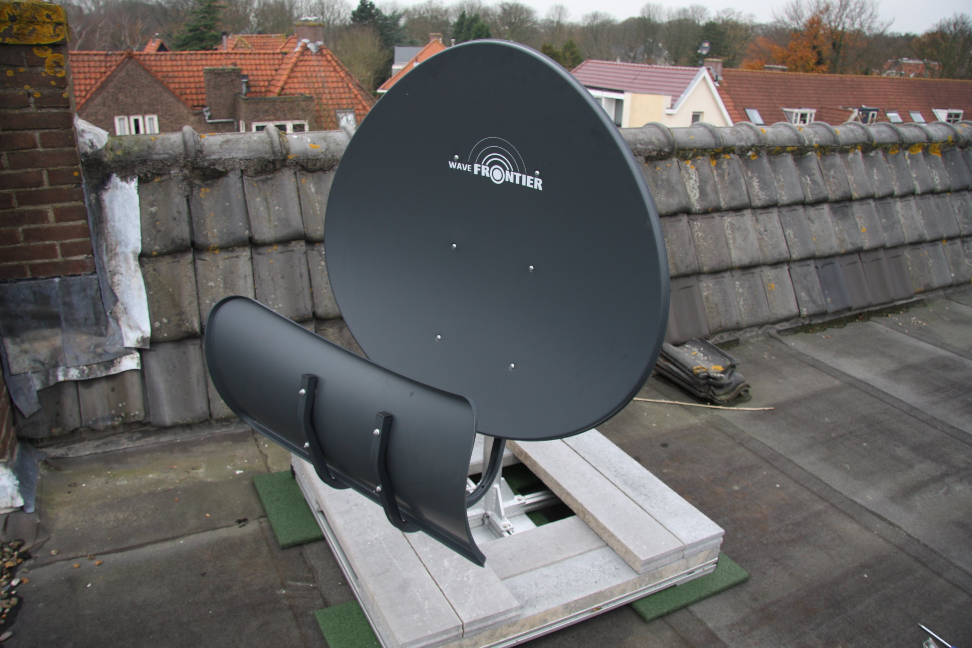

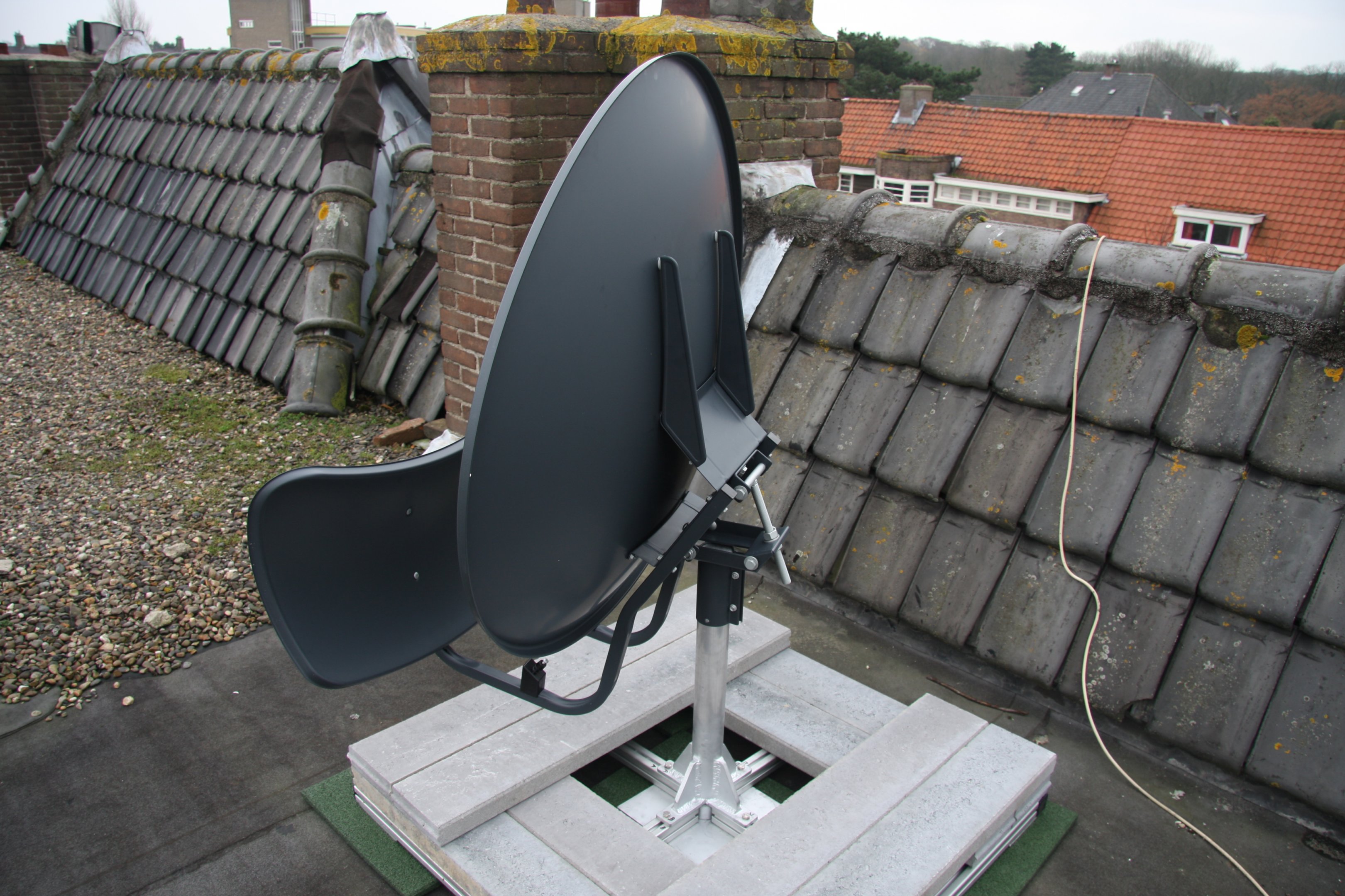

fbouwman Geplaatst: 21 december 2018 Geplaatst: 21 december 2018 Ik heb jarenlang een 120cm draaibare schotel op het platte dak van mijn huis gehad. Onder het statief rubber matjes. 4 tegels van 40x60. Daarbovenop nog 2 grote beton blokken, want alleen 4 tegels is te weinig weet ik uit ervaring. Werkte toen prima. Nu een T90 op dat statief, met een iets dikkere buis. Nooit een probleem gehad. En met zo'n T90 heb je geen behoefte meer aan een draaibare schotel 😁 Over gewicht op je platte beton dak hoef je je geen zorgen te maken. Dat is geen enkel probleem. Uno 4K + Wavefrontier T90 + OpenATV + DNS323
Moderator ceesv Geplaatst: 21 december 2018 Moderator Geplaatst: 21 december 2018 Rick, het gaat niet om het gewicht van de schotel, maar hoeveel winddruk die schotel genereert om de voet te verschuiven of te kantelen. En grote(re) schotels vangen meer wind Gaat niet bestaat niet! 65" 4-K OLED, Vu+ Duo 4K SE BT, Vu+ Solo 4K, Rebox-8500, Rebox-8000, Wavefrontier T-90, Satlook Digital NIT, Megasat HD5 Combo Gebruik je een advertentie blocker? Maak dan een uitzondering voor onze website. Zonder advertentie (inkomsten) kan deze site niet voortbestaan.
fbouwman Geplaatst: 21 december 2018 Geplaatst: 21 december 2018 1 minuut geleden zei ceesv: Rick, het gaat niet om het gewicht van de schotel, maar hoeveel winddruk die schotel genereert om de voet te verschuiven of te kantelen. En grote(re) schotels vangen meer wind Exact, zonder extra beton staat je schotel op een dag een stukje verderop 😁 Uno 4K + Wavefrontier T90 + OpenATV + DNS323
Moderator ceesv Geplaatst: 21 december 2018 Moderator Geplaatst: 21 december 2018 Stukje huisvlijt, kosten onbekend, maar niet goedkoop. Gaat niet bestaat niet! 65" 4-K OLED, Vu+ Duo 4K SE BT, Vu+ Solo 4K, Rebox-8500, Rebox-8000, Wavefrontier T-90, Satlook Digital NIT, Megasat HD5 Combo Gebruik je een advertentie blocker? Maak dan een uitzondering voor onze website. Zonder advertentie (inkomsten) kan deze site niet voortbestaan.

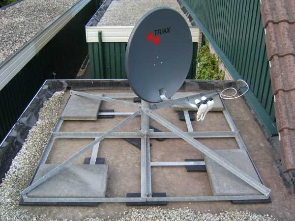

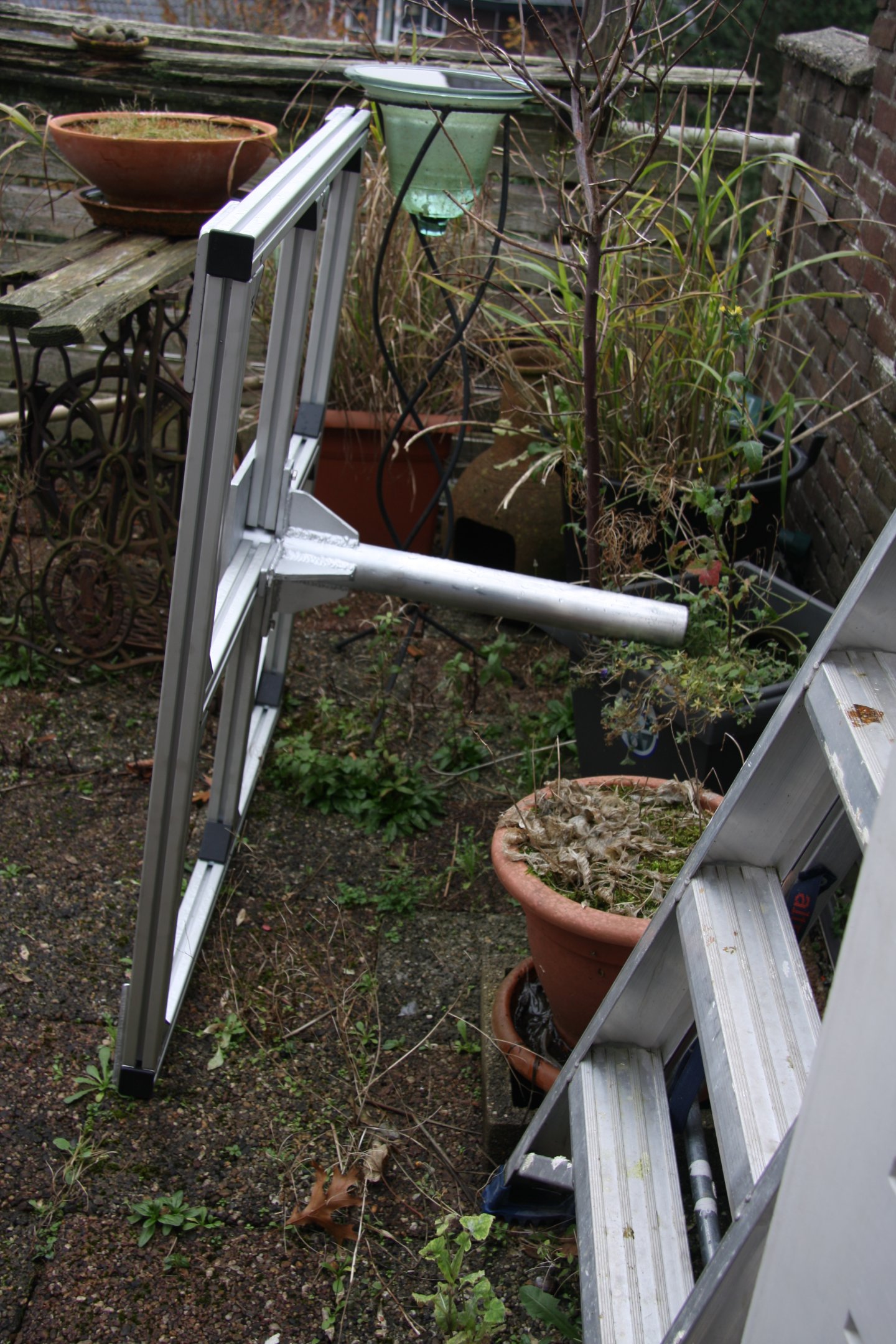

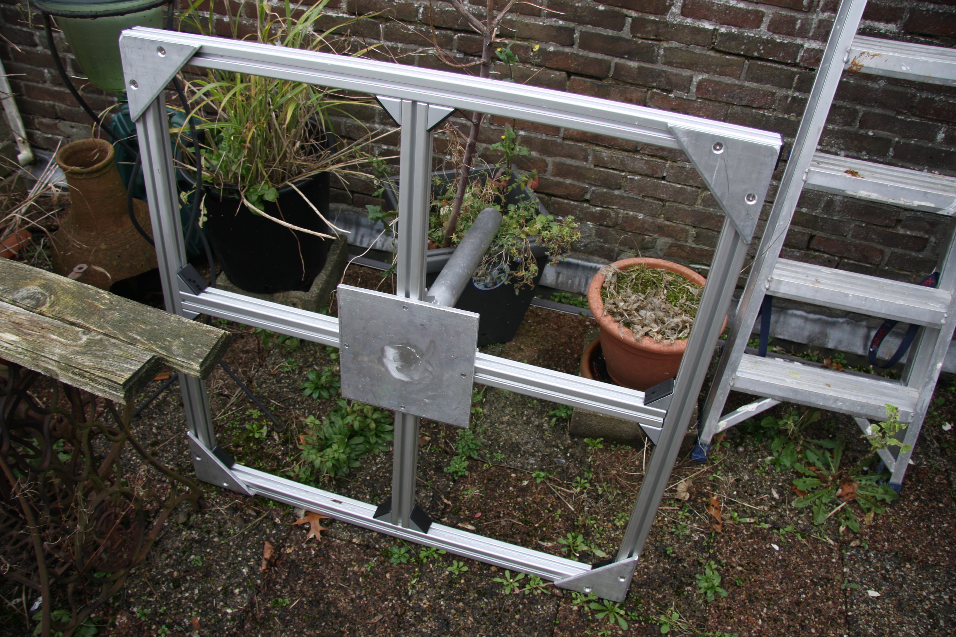

Sprietje Geplaatst: 21 december 2018 Geplaatst: 21 december 2018 Kijk, niet alleen een zeer professioneel tegelstatief, ook een professionele huishoudtrap. Zo een gebruik ik zelf ook. Staat als een huis. Maar als ik goed kijk Cees ontvang je met die T90 niet veel zenders. Is het trouwens wel veilig daar onder die lading betonplaten? Bijgevoegd zelfgemaakt tegelstatief is trouwens ook van één van onze leden.
Moderator ceesv Geplaatst: 21 december 2018 Moderator Geplaatst: 21 december 2018 Die zelfbouwvoet staat al weer een paar jaar zonder beweging, 5 km van de noordzee kust. En ontvangen doet die ondertussen ook! Gaat niet bestaat niet! 65" 4-K OLED, Vu+ Duo 4K SE BT, Vu+ Solo 4K, Rebox-8500, Rebox-8000, Wavefrontier T-90, Satlook Digital NIT, Megasat HD5 Combo Gebruik je een advertentie blocker? Maak dan een uitzondering voor onze website. Zonder advertentie (inkomsten) kan deze site niet voortbestaan.

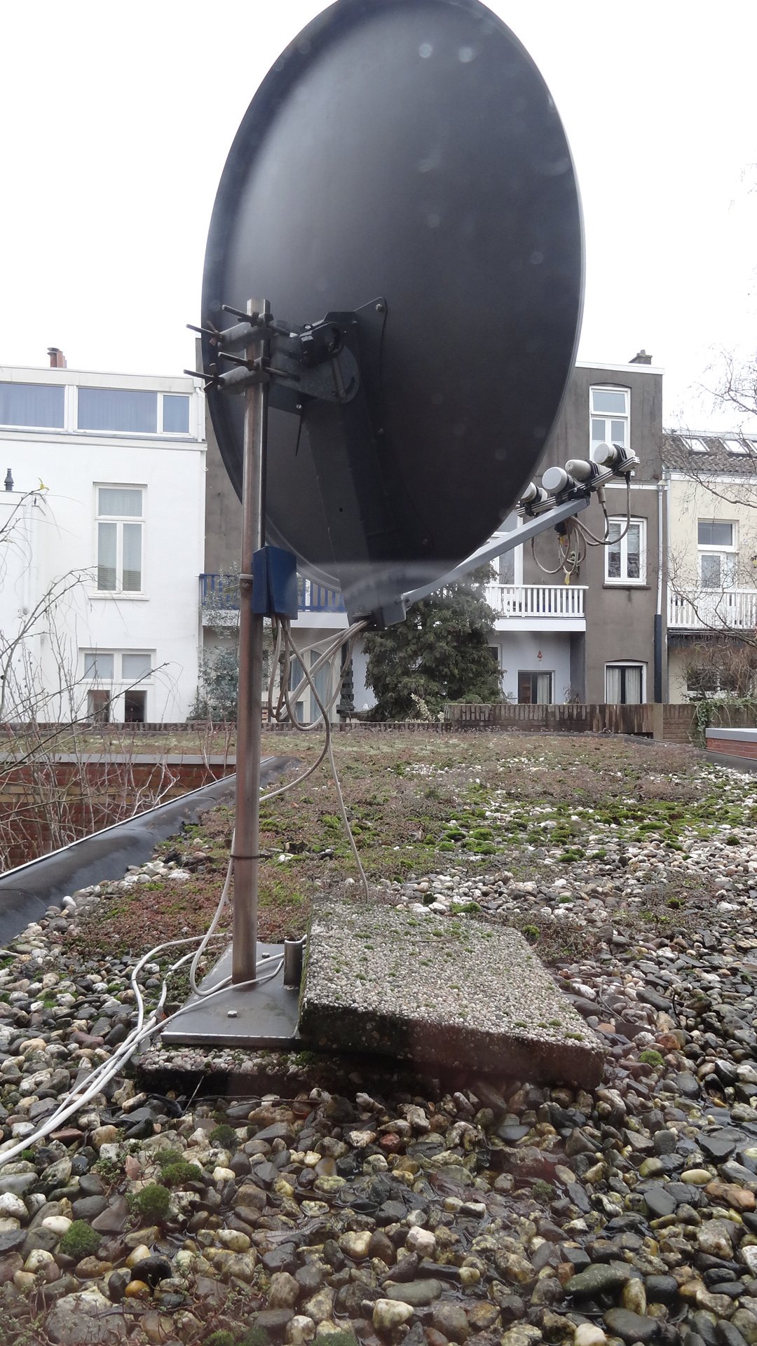

columbo Geplaatst: 31 december 2018 Geplaatst: 31 december 2018 Tja overdrijven is ook een kunst ,gezien die post van Sprietje . Deze RVS constructie heb ik zelf gemaakt van restanten ik had hem vroeger met een korter buis met een vlak schotel op mijn vorig woon adres ,daar had ik die RVS voet in de dakgoot staan ,zodat mijn huisbaas er met zijn poten er af bleef ,deed ik hem overdag weer naar binnen ,dit was nog in het analoge tijdperk. Die grindtegel heb ik er een jaar of 4 er bij op gelegd omdat hij een keer een stukje schuin stond ca 5cm na en flinke storm. Ps dat trapje van Ceesv is géén huishoud trapje maar een industrie trap.
Sprietje Geplaatst: 31 december 2018 Geplaatst: 31 december 2018 (aangepast) Nee columbo, dit is niet overdrijven. Hoe groter de tegelvoet is, hoe stabieler hij is. Je ziet ook wel dat je hier slechts 4 tegels nodig hebt om de zaak niet weg te laten waaien. Cees heeft een veel kleinere tegelvoet maar moet daar wel een vrachtwagenlading stoepbandjes op plaatsen om dezelfde stabiliteit te verkrijgen. De vraag is of het dak dat kan dragen. Zit er een muur onder, dan wel maar met slechts wat dunne balken er onder, zou ik niet graag meer in dat schuurtje lopen. En huishoudtrapjes zouden verboden moeten worden, die gammele dingen. Waarom denk je dat die industriële trappen zoveel stabieler zijn? Omdat ze moeten voldoen aan de veiligheidsnormen. Waarom zou iemand die bij een baas werkt wel veilig op een trap moeten staan en als je die thuis privé gebruikt niet? Nee, met trap en al omvallen en naar het ziekenhuis, dat is pas geweldig. Dat kost uiteindelijk veel meer dan een trap die aan de veiligheidsnormen voldoet. Bovendien kun je je leven lang invalide zijn door een val met zo'n goedkoop trapje. Je moet eerst op zo'n industriële trap gestaan hebben om te weten hoe stabiel die dingen zijn in vergelijking met een huishoudtrap. 31 december 2018 aangepast door Sprietje

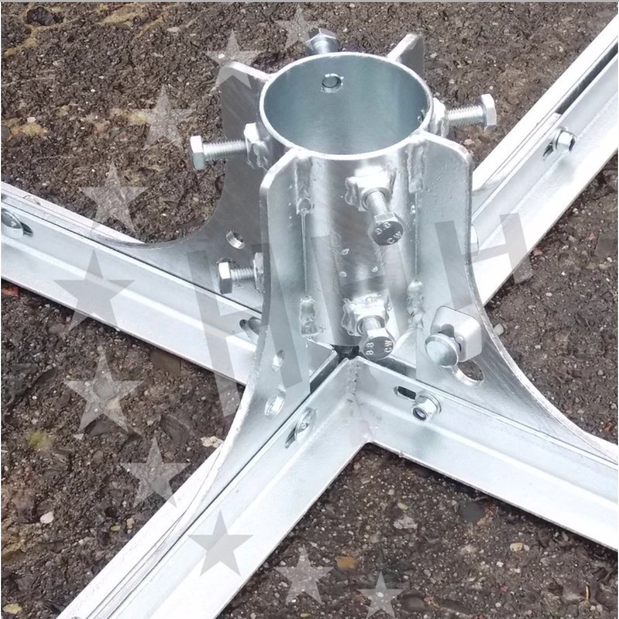

Miliaan Geplaatst: 24 april 2020 Geplaatst: 24 april 2020 Ik gebruik zelf de Blueqon KAT4060 vaste tegelvoet 120 cm Met een buis diameter van 60MM . Gebruik deze al 4 jaar hij staat er nog als nieuw bij . GR Mil

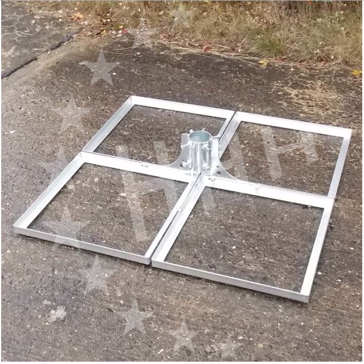

Sprietje Geplaatst: 24 april 2020 Geplaatst: 24 april 2020 Wat dacht je van deze Goliat tegelvoet. Hier kunnen maar liefst 32 tegels van 40x40cm in en een mast van 76mm, €219,-
