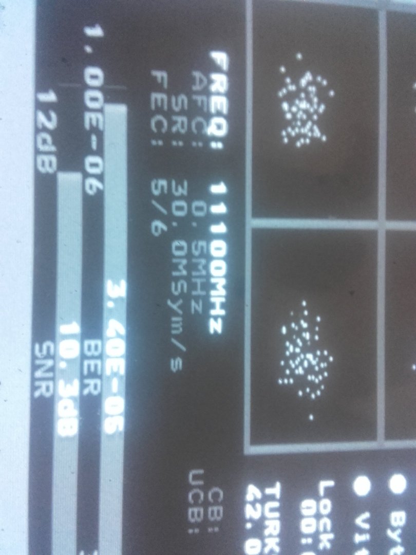

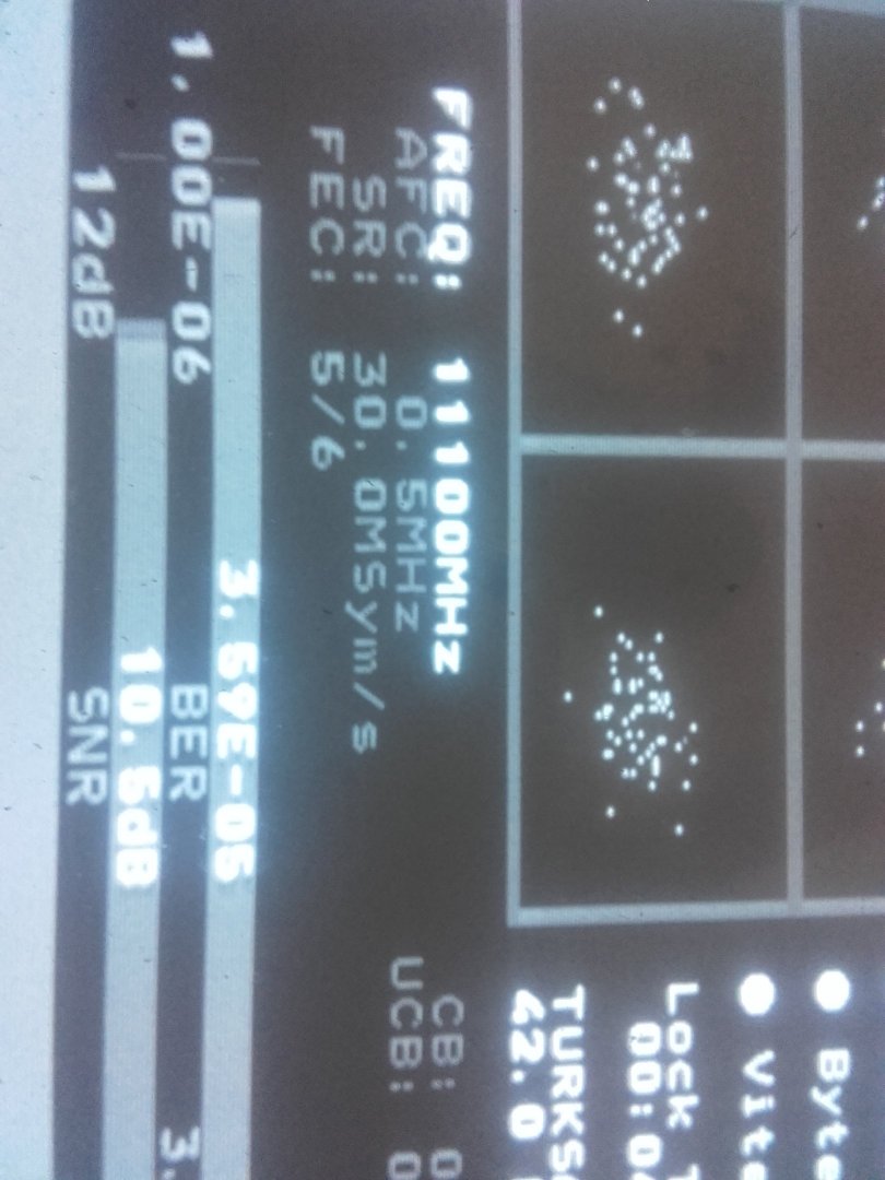

MrDish Geplaatst: 6 mei 2019 Auteur Geplaatst: 6 mei 2019 op mijn satlook zie ik 52 graden oost :WNSBSS. wat mag dit zijn. op lyngsat zie ik : TurkmenAlem/MonacoSat. waar staan de letters WNSBSS voor dan ?! Mvg
cookie monster Geplaatst: 6 mei 2019 Geplaatst: 6 mei 2019 WNS: Wide Network Solutions , BSS , weet ik niet , helaas !! Maar ze kunnen elke naam willekeurig bijvoegen , kijk bv bij feeds C o o kie M o nster C U L'8'R WEIRDOGAToRS I was born once , as an invasion of the bodysnatchers , but the doctor did get a brain-attack !! my name: breedbandwurger 1967 casa CM: FTA DVB-S & FTA DVB-S2
Mojo Geplaatst: 7 mei 2019 Geplaatst: 7 mei 2019 15 uur geleden zei cookie monster: BSS , weet ik niet , helaas !! Zou dat de beam zijn? FSS, BSS en zo. You know when you've been shagged. I like receivers who give me pleasure.
