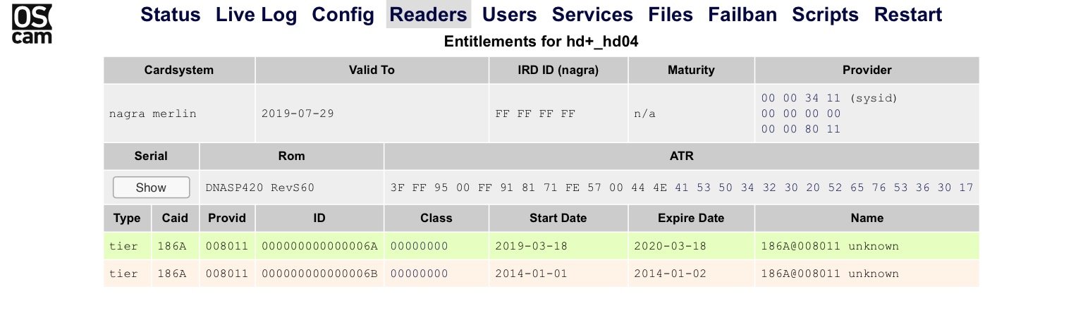

Die uitspraak doe ik uit compleetheid zodat je niet verrast wordt ALS het je gebeurd. De info komt uiteraard van gebruikers van het officiële VU+ board en gold ten tijde van de 11344 versie. Inmiddels zitten we op 11522 en in die tijd zijn er uiteraard fixes aangebracht. Het wil dus niet zeggen dát het nu nog voorkomt.. Ik heb hem nu zoals gezegd ruim 3 maanden en geen enkel probleem met mijn HD04.
Getest in een VU+ Zero 4K, een DM525-Combo en een DM8000. OScam homesharing werkt prima en zelfs Gbox sharing met rete-snelle response tijden van 50 msec..
Gbox is ook een softcam, dus een CI+ module aanschaffen is niet noodzakelijk...

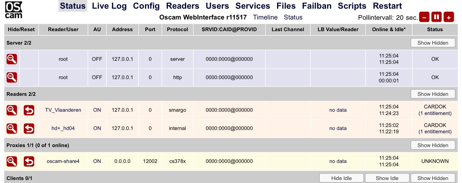

Ik weet even niet op welke versie van OSCAM ik draai... wordt dat automatisch bijgewerkt bij een update van VTI of niet, ik weet het even niet... Maar ik zal er eens naar kijken of ik hem kan updaten...  dan is dat al gebeurd tegen dat het HD04 experiment hier van start gaat.
Die versie kan ik niet vinden bij VTI...  de laatste versie is 11517, en ik zie dat ik daar nu mee werk. In het lijstje geinstalleerde cams staat ook nog de oude versie, maar het groene vinkje staat bij 11517... ik denk dus dat de oude in principe verwijderd mag worden...

Ik heb de OScam gewoon vanuit de VTi feed.....
Vreemd dat ik dan blijkbaar niet verder dan 11517 zie...
(maar misschien doe ik wel iets fout, ik weet het niet)

Voor de Oscam direct van de VTi Feed is het toevoegen van keys niet nodig (normaal ook niet voor de laaste versie 11517, aangezien er ook geen enkele melding gekomen is van gebruikers de laatste weken in het VTi Forum waarbij de HD04 plots niet meer werkt na het updaten van Oscam is dit niet het geval), voor zelf gecompileerde oscam waarbij je die dingen niet hardcoded wel.
Wat betreft de HD04: er zijn nog steeds gebruikers die problemen melden met het "uit sync" geraken, ook mt de nieuwste versie van Oscam. Oplossing is dan Gbox starten, wachten tot het weer werkt en Oscam herstarten. Dit is een probleem dat dan sporadisch op kan treden...sommigen hebben er meer last van, sommigen minder, een fix wat betreft het probleem is nog niet aan Oscam toegevoegd. (Indien toch mag je me gerust op de changelogs wijzen)
De HD01/02/03 kennen die probleem niet, en zou daarom proberen een van die kaarten te bemachtigen.
