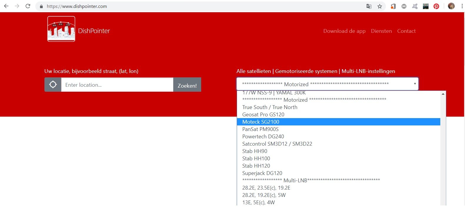

smetje limb.BE Geplaatst: 10 juni 2019 Geplaatst: 10 juni 2019 (aangepast) een moteck sg 2100 motor is dezelfde en die staat er ook tussen bij dishpointer 10 juni 2019 aangepast door smetje limb.BE Db. 900UHD 2X. 4x twin lnb 1x bosat 1.50m .Dreambox 7020hd v2 . Dreambox 800 Db 8000 1x. Db 800se Db 2X 500HD Sab unix triple 2x. Xsarius Galaxy 4K. Gigablue trio. Gigablue Quad Plus. Zgemma H7 Cabel en Sat Samsung UE65MU7070 4K Ultra HD Smart LED Samsung UE46F6650SSXXN led 1x LG 60"lb 870v
Frank1234 Geplaatst: 10 juni 2019 Auteur Geplaatst: 10 juni 2019 Bij dishpointer kan ik geen motorkeuze vinden, alleen motorized. Maar de latitude schaal op de motor moet op 52,66 ipv 52 als ik het goed begrijp. Elevatie schaal is dan 37,34 ipv 38 (is andere kant van de motor). Volgens handleiding moet schotel declination angle 40 - 6,79 mod = 33,21 schuin ipv 32,53.
a33 Geplaatst: 10 juni 2019 Geplaatst: 10 juni 2019 (aangepast) Je moet dan één van de regels onder **** motorized **** kiezen (er zit een rolluikje onder): daar staat een rijtje. En inderdaad, je gebruikt dan de modified motor elevatie en de modified schotel declinatie. Naar precies het zuiden is het effect dan hetzelfde als met de 'gewone' motor angles (reken maar na), maar verder links en rechts op de clarke belt ontstaat er een hoogteverschil (in waarheen de schotel wijst) tussen de twee werkwijzen, en volg je de clarke belt veel beter met de modified angles . Groet, A33 10 juni 2019 aangepast door a33 Tip: Als je reageert op een post, geef dan altijd een citaat van de (gehele) post waar je op reageert. Sommige leden kunnen namelijk hun oorspronkelijke posts achteraf nog wijzigen, en wel veel langer dan de sinds jaar en dag in de huisregels (voor alle leden) vermelde periode van 30 minuten. Dat dat inbreuk doet aan de continuïteit van de foruminhoud, en een ongelijk speelveld creëert, wordt kennelijk (helaas) niet belangrijk geacht.
smetje limb.BE Geplaatst: 10 juni 2019 Geplaatst: 10 juni 2019 (aangepast) kijk zo even zoeken he 😉 wel beetje naar beneden scrollen en ook je woonplaats invullen ☺️ 10 juni 2019 aangepast door smetje limb.BE Db. 900UHD 2X. 4x twin lnb 1x bosat 1.50m .Dreambox 7020hd v2 . Dreambox 800 Db 8000 1x. Db 800se Db 2X 500HD Sab unix triple 2x. Xsarius Galaxy 4K. Gigablue trio. Gigablue Quad Plus. Zgemma H7 Cabel en Sat Samsung UE65MU7070 4K Ultra HD Smart LED Samsung UE46F6650SSXXN led 1x LG 60"lb 870v

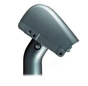

a33 Geplaatst: 11 juni 2019 Geplaatst: 11 juni 2019 Meet dan zelf de 'knikhoek' van je motorbuis eens. Want daarvan is de waarde afhankelijk: 20 uur geleden zei a33: Als jouw motor er niet bij staat, moet je de schotelelevatieschaalwaarde vaststellen aan de hand van de hoek van de 'knik' in je motoras: Knikhoek minus declinatieoffset-hoek. Groet, A33 Tip: Als je reageert op een post, geef dan altijd een citaat van de (gehele) post waar je op reageert. Sommige leden kunnen namelijk hun oorspronkelijke posts achteraf nog wijzigen, en wel veel langer dan de sinds jaar en dag in de huisregels (voor alle leden) vermelde periode van 30 minuten. Dat dat inbreuk doet aan de continuïteit van de foruminhoud, en een ongelijk speelveld creëert, wordt kennelijk (helaas) niet belangrijk geacht.
Sprietje Geplaatst: 11 juni 2019 Geplaatst: 11 juni 2019 Of je maakt er even een foto van mooi van opzij genomen. Dan kan ik zo bepalen hoe groot de knik is. Op bijgevoegde foto meet ik dan de buis een knik maakt van 35 graden
